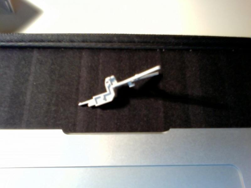

Gaat het om deze koppeling?
Linksonderin zie je het pootje zitten, daarvan zitten er normaal twee op. De ander is afgebroken. Het zit gekoppeld zoals een Roco loc dichtzit.
groet,
Martijn

Martijn, ja het is zo'n koppeling. Helaas zijn beide pootjes afgebroken...

Maarten,
je kunt nieuwe bestellen bij marklin/trix. De manier om de koppelingen te ontkoppelen is door het treinstel op te pakken van de rails.
Dan de wagons van elkaar afdraaien aan een kant en naar elkaar toe aan de andere. Zo komt aan een zijkant de koppeling in zicht.
Je knijpt in de vrouwlijke koppelling met je nagel tussen het randje en ze springen los.
Kortom, deze treinstellen zijn op de rails niet te ontkoppelen. Behalve misschien als ze in een R1 bocht van Marklin staan ;D.
Je hebt ook altijd twee handen nodig hiervoor.
