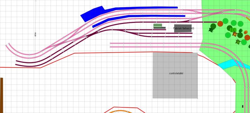

zojuist nog een aanvullende optie uitgewerkt:
Hier hoef je de hoofdbaan niet te gebruiken voor rangeren.

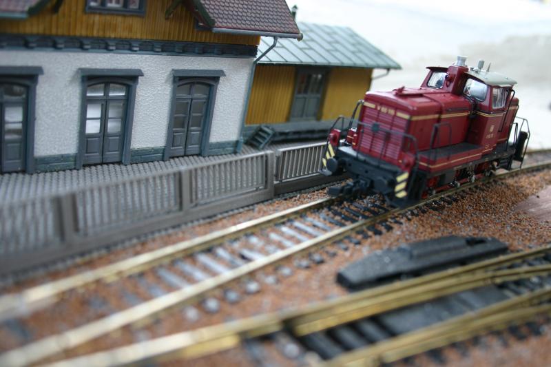

gisteravond eindelijk na lange tijd weer aan de baan gewerkt. Bij het onderste station (we moeten eigenlijk maar eens een naam verzinnen voor de stations
) nog wat sporen gelegd en aangesloten op de ringleiding. Verder een 3 tal wissels en een ontkoppelaar aangesloten en getest. Dit keer werkten de wissels wel goed.
Daarna nog even rondgereden en gerangeerd met de V60 en V200. De rails is nog niet helemaal schoon her en der dus rijden ging eerst wat schokkerig. Daarnaast blijft met name de V60 nog wat hangen op de drieweg wissel. Toch maar eens uitvinden hoe het polariseren van de puntstukken in zijn werk gaat.
Al met al een nuttige avond.

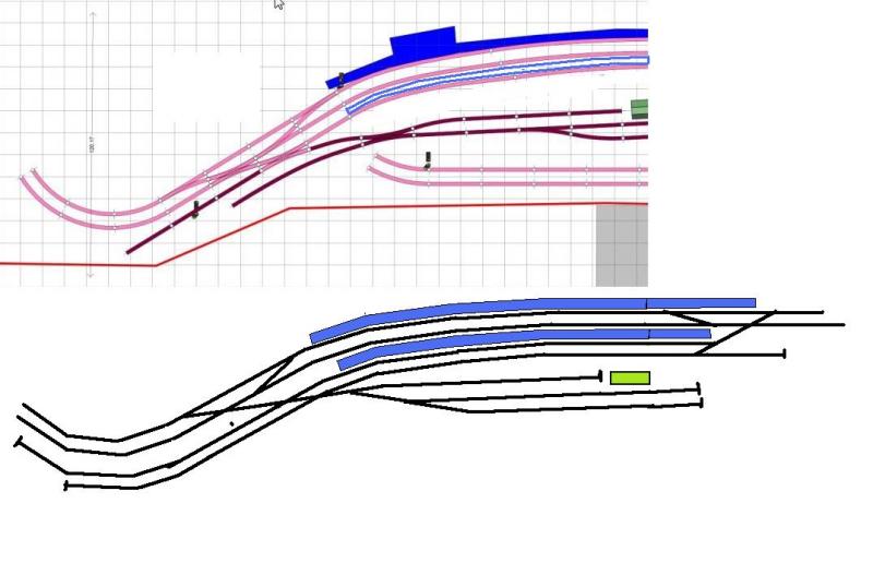

Hallo Jeroen,
Waarom het perron niet verplaatsen naar de hoofdbaan dan is het reizigersvervoer apart van het goederenvervoer
en een extra spoor er naast leggen voor het goederen vervoer, dan kan de loc ook nog omlopen.
zie tekening
Groeten, Marc

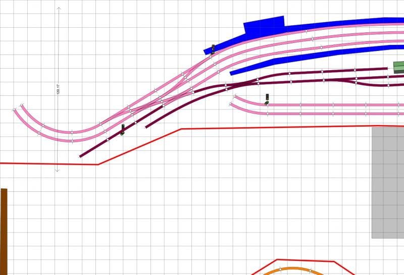

He Marc,
Goed idee
Ik ga van de week eens kijken of dit past op de beschikbare ruimte. In de eerste plannen zou daar wat stad komen en verder niets. Maar nu heb ik meer het idee om daar rangeer/goederen emplacement te maken en daarin past jou suggestie natuurlijk heel goed. Dank daarvoor!

vandaag de suggestie van Marc uitgewerkt in Anyrail. Ziet er wel goed uit vind ik. Biedt heel veel rangeer mogelijkheden, zelfs automatisch mbv koploper (denk ik). Kan nu ook nog een kleine kolenoverslag bij, de dieselpomp die ik al heb kan daar ook ergens komen, wellicht deze
http://www.anw-modeltreinen.nl/faller/productinfo/pi_fa120139.htm
en een kleine locloods ook nog, kortom heel veel mogelijkheden er bij

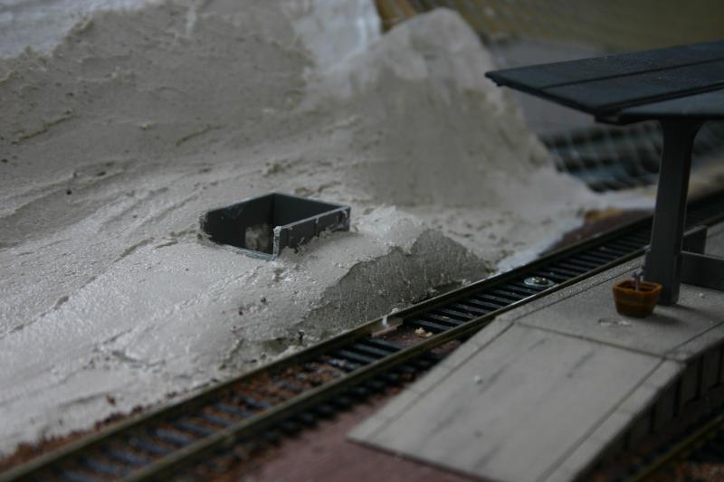

weer ff afstoffen

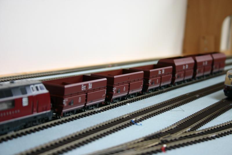

eerst maar even een nieuwe aanwinst showen 6 x ertz wagens (Roco):

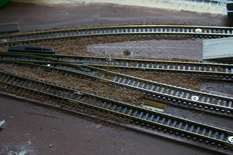

Afgelopen weken langzamerhand weer wat regelmatiger aan de baan gewerkt. Nog wat ruwbouw gemaakt, sporen gelegd en aangesloten. Diverse draden gebundeld op de door Henk-st1100 aangegeven methode en dat werkt best wel goed. Ziet er in ieder geval een stuk netter uit.
Vandaag maar begonnen met een stukje ballasten (voor de eerste keer). Ik heb dit op de "behang plaksel poeder methode" gedaan. Dus behang plaksel poeder mee mengen met de ballast, aanbrengen en daarna natspuiten. Ik moet de overtollige ballast nog wegzuigen. Voor de eerste keer ben ik best wel tevreden. Ben wel van plan de rails nog te weatheren met airbrush.
Daarna aan het gips kliederen geweest. Eerst gipsverband over het gaas en daarna met rotband aan de gang om de stationstrap vast te gipsen en wat oneffenheden weg te werken
En nog een klein voorproefje van hoe ik het in mijn hoofd heb, de hekjes moeten nog geweatherd worden en vastgezet, daarna wat gras erbij, preisertjes en het eerste stukje scenery is klaar!! eerst maar geduldig wachten tot het gips droog is.
Tot zover maar weer.

Hoi Jeroen,
Mooie aanwinsten die erzt wagons en in combinatie met 220 alleen dat geluid al net echt, Bas heeft hier ook een trein van en daar mag ik ook graag mee rijden.deze 4 assers zijn mooi kort net als de staalwagons,daarom doen ze het goed op elke modelbaan.
