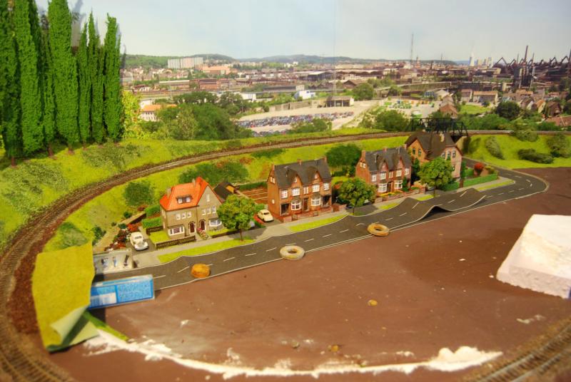

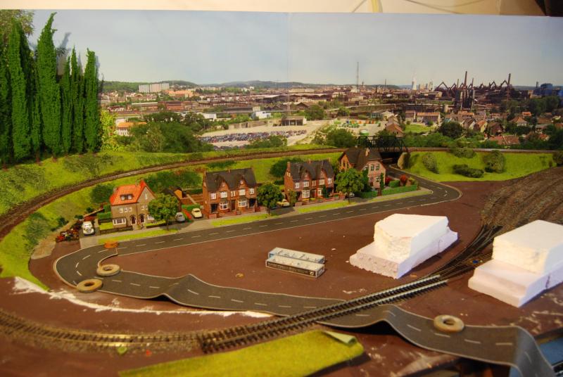

Ja, vind ik ook een beetje, al hangt 't wel sterk van de rest en de aankleding af. Je kunt eventueel ook de weg langs de huizen aan de linkerkant (vanuit de kijker naar de baan gezien) laten verdwijnen in een tunneltje onder het spoortalud.

Hoi Marco
Ja een beetje veel "weg" vooral die haarspeld bocht is minder mooi.
K'heb wel een paar ideeen maar of je erwat aan heb ?
De straat voor de huizen smaller maken, met een klein bochtje er in.
En een kliene rotonde i.p.v. de bocht is misschien wat.
Maar vooral je eigen idee volgen.
Gr Henk
Gr Henk

Wat ook mogelijk is is de weg rechtdoor te laten lopen onder het spoor, maar
dan een kleinere weg te laten aftakken, dan is die haarspeldbocht weg
en kan er toch een weg omhoog en over het spoor gaan

Bedankt voor het meedenken.
Eigenlijk ben ik moeilijk van het idee af te brengen.
Wel zijn er mooie optie's genoemd,vooral de weg onder het talud te laten verdwijnen zou me kunnen bevallen.
Nu ben ik bang dat daar nu te weinig hoogte voor is.
Er is wel wat weg te zagen in de bodem plaat,maar ook in de lengte blijft er niet veel over.
De optie voor een overgang is er ook nog, al verdiend die niet mijn voorkeur.
Het gevoel voor te veel aan weg,had ik ook wel een beetje.Al wegen de voordelen weer sterker......
Met een mooie bomen rij voor de eerste weg,is dit ook minder,lijkt me.
Van opzij gezien vindt ik het mee vallen.
Moeilijk besluit.
Twijfel twijfel...........

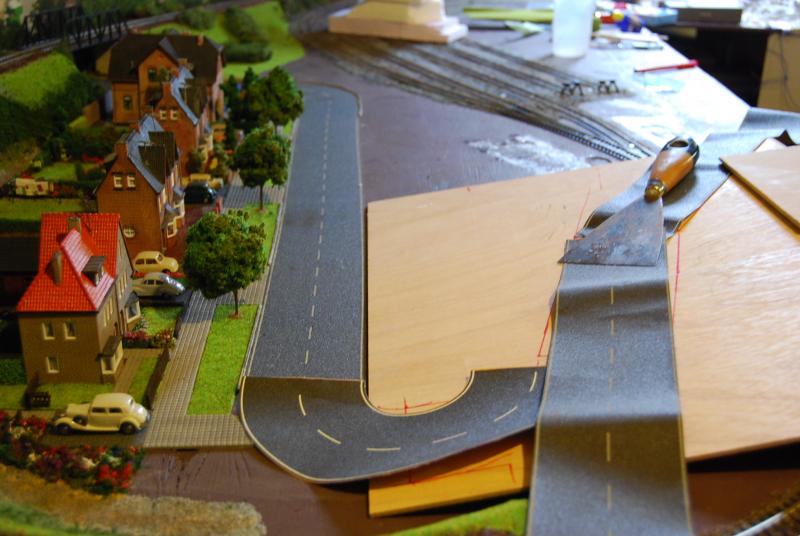

Een aantal opties.
Neem het mij niet kwalijk voor de soort bomen.Even voor het idee.
Rechtdoor met overweg.
Rechtdoor onder talud.
Na de bocht overweg richting de mijn.
Voor mij is het belangrijk dat de weg er niet zomaar ligt.Een doel heeft,richting de mijn loopt bijvoorbeeld.
De eerste geniet nog steeds mijn voorkeur.
Ik weet het.EIGENWIJS:
PS.Nu ik die laatste plaat zo zie,kan ik de brug mischien in het verlengde van de weg leggen op deze plaats.
Dan wordt de helling wel wat steiler.........
Groet,Marco.

Citaat van: mijnspoor op 16 March 2012, 23:53:58

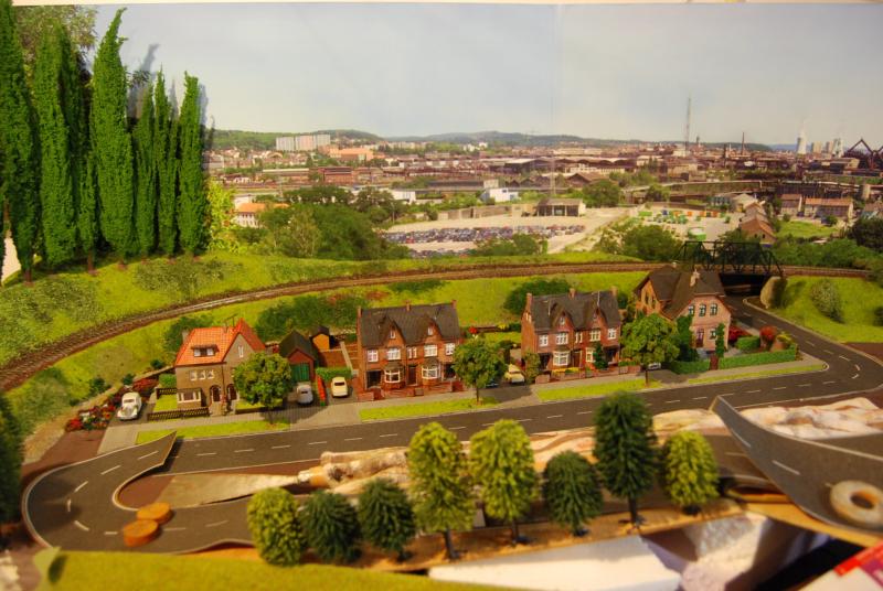

En wanneer je de bomenrij tussen de wegen plaatst, is dat wat... Beginnen in de bocht zeg maar. Of verstop je dan die mooie huisjes te veel? Alhoewel, daar wilde je eerder ook al bomen plaatsen dacht ik...
Groeten Thijs.

Klopt Thijs, dat plan ligt er al vanaf begin af aan.
Alleen niet meer zo'n groot aantal als wat eerst de bedoeling was.
Inderdaad, omdat het zicht wordt ontnomen.
Een wei zonder boom is ook wat vreemd.
Ze gaan er zeker nog komen.

Dan zou je nog een combinatie van de diverse opties kunnen bedenken. Dus de bocht nét iets minder haarspeld met eventueel in het omhoog gaande gedeeelte nog een knikje om weer goed uit te komen, tussen de wegen in een rij met bomen die bijvoorbeeld ruim staan met een stuk of 2 die "ontbreken" (ooit geveld tijdens een storm). En dan ook nog een aantal bomen laten staan waar je ze nu al hebt. Zo loopt het weggetje mooi tussen de bomen omhoog naar het open taluud.
Zoiets bijvoorbeeld:
Bron:
Google Maps / Streetview
- Locatie: Nieuwklap, N355 Friesestraatweg Groningen ri Aduard thv Aduarderdiep.
Groeten Thijs

Mooi idee Thijs.
Dit zal ik eens uitwerken.

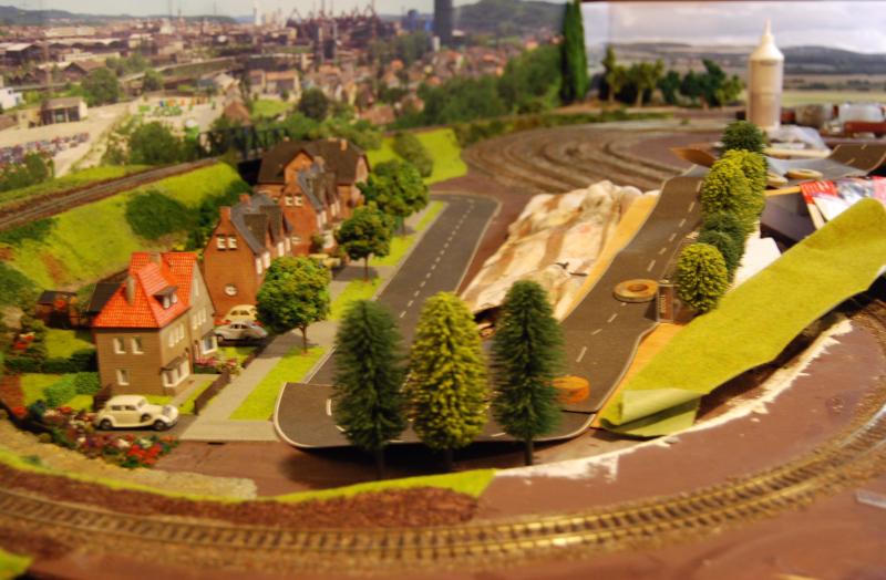

17 March 2012, 11:18:26 »
Met de bocht wat ruimer genomen en een lichte knik in de weg, is de brug ongeveer 20 cm naar links verplaatst.
De ruimte in het midden is dan wat groter.
Dit zal het wel gaan worden.
Groet,Marco.

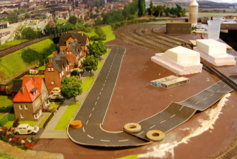

Om het even te laten bezinken,een ander plaatje(s)
Groet,Marco.

Marco,
IK heb bijna 24 uur niet naar dit draadje gekeken, er is weer veel gebeurd.
Ik weet niet of je in Zuid Limburg woont, want volgens mij heb je daar de voorbeelden voor het oprapen.
Smalle geasfalteerde weggetjes tussen de weilanden.
Als je nu bij het begin van de bocht de weg halveerd en met een ruime bocht, desnoods met een slinger
erin om op hoogte te komen, richting brug laat lopen langs taluut en weilanden. Zomaar een idee.
Succes met het bouwen van je eigen idee.
Groet Jan K.

De korte broek ligt al klaar Ruud.
Jan,Zuid Limburg ken ik als mijn broekzak.
Daar heb ik een groot deel van mijn leven doorgebracht.
En als oude motormuis, heb ik veel van de weggetjes die je beschijft onder de wielen gehad.
Het bijbehorend landschap heb ik ook zo'n beetje voor ogen.
Met een stukje weiland/boomgaard.Het kan nog alle kanten op.

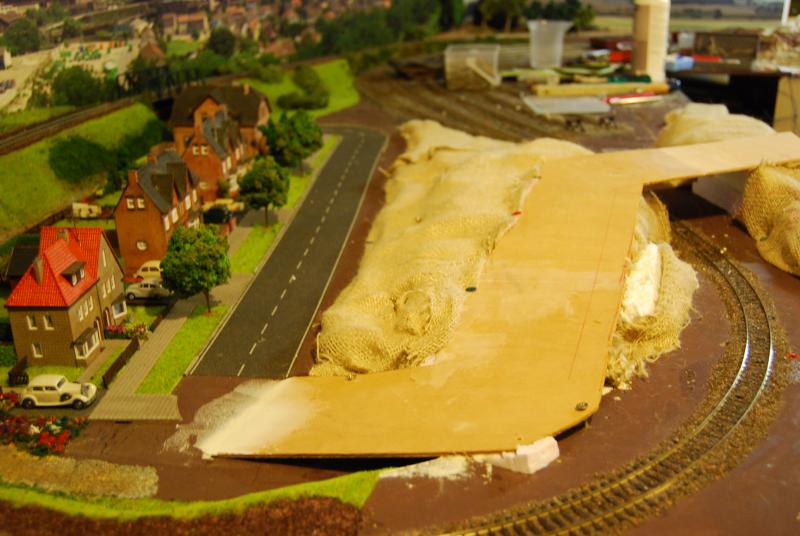

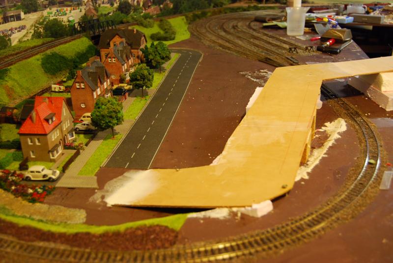

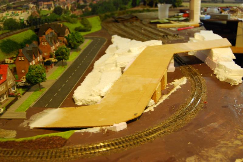

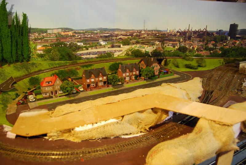

Kleine voortgang.
Het Tracé is bekend en de piket paaltjes zijn geslagen.
Eerst een plaatje hout om een glad oppervlakte te krijgen voor de straat zelf.
Dan het landschap globaal gevuld met piepschuim.
Niet alleen ijslandmos is geschikt als seizoen product.
Om niet te veel gips te verbruiken in de holle ruimtes,
heb ik een jute zak gebruikt,vastgezet met punaises, die tevens dient als wapening voor de gips.
Hier en daar een uitstekende schroef in het hout voor extra houvast van de gips.
Morgen is de gips aan de beurt.
Groet,Marco.
