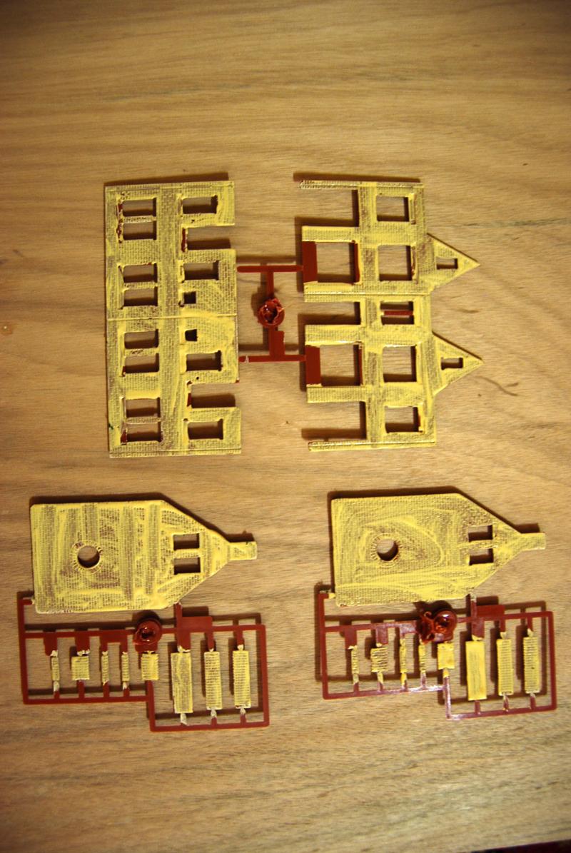

Woning 7+8.  In stappen.
De laatste van het straatje.
Eerst goed insmeren,Daarna net laten aandrogen.
De meeste verf afvegen met doek.
Het ziet er nog erg geel uit.Daarom met behoorlijk verdunt zwart opnieuw insmeren,en direct
droog deppen.
De te lijmen vlakken schoonmaken met een tandenstoker of iets dergelijks
Het resultaat.
Groet,Marco.

5-0 nu, twijfel niet, je 2e manier is echt véél levendiger inderdaad. Je gaat hard en uiteindelijk is jouw "Amselweg" er uitstekend uit gaan zien.
En bedankt voor je "stappen" foto's van je gevelwerk. Zoals gezegd bij de nu eerst volgende kit die ik in elkaar ga zetten ga ik het toepassen. De spullen heb ik al.
Gr.Martijn

O :o 23seconden. Het loopt iets door elkaar,Geeft niks. (y)
Dank u voor het complement.
De eerste manier is misschien wel geschikter voor meer op de achtergrond.
De tweede is inderdaad een stuk mooier.Iets meer werk,maar geeft ook veel voldoening.
Groet,Marco.

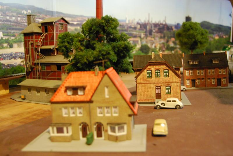

Bonusplaatjes ;)
Het staat niet op zijn plaats,alleen even kijken hoe het er uit ziet.
Groet,Marco.

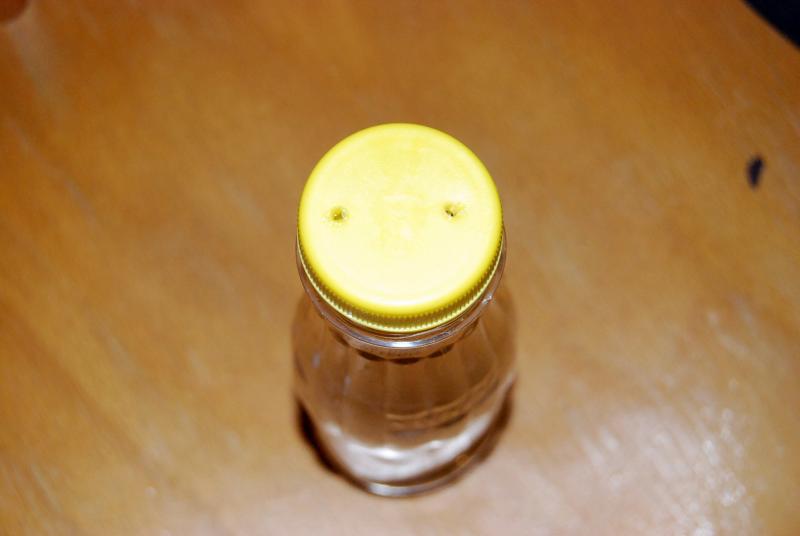

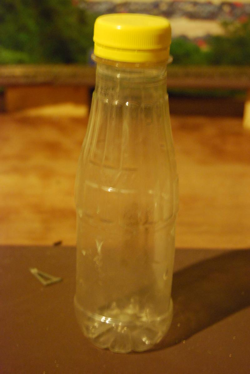

Kleine voortgang.
Vandaag het laatste lange stuk spoor,langs de achtergrond af,in de ballast gelegd.
Daarbij werd ik een beetje kriebelig van het indruppelen met het pipetje/spuitje.
Of het ging me wat te langzaam of steentjes werden opzij geblazen.
Eens wat anders geprobeerd wat perfect werkt.
Een klein flesje met 2 gaatjes in de dop,gevuld met de bekende verdunde houtlijm.
Je kunt er in een simpele beweging hele meters mee bevloeien.
Het laat zich heel goed doseren met een vinger op het bovenste gat.
Had ik dat maar eerder geweten. ;D

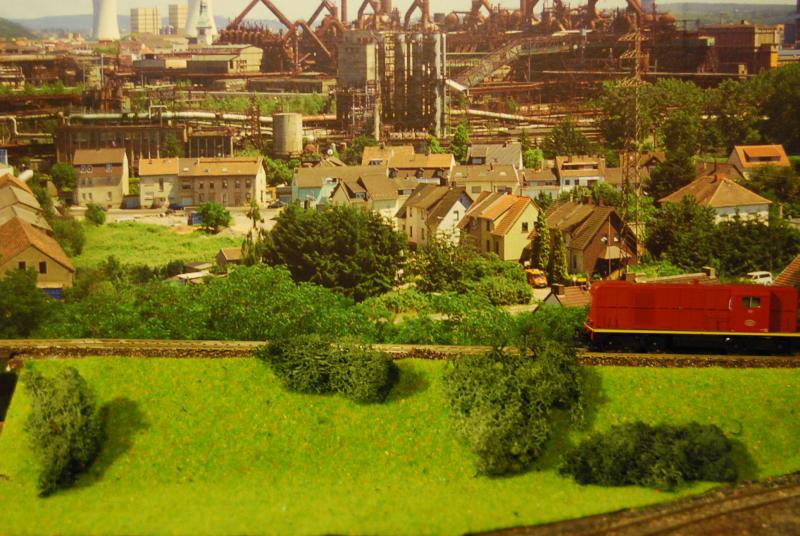

Terwijl de lijm droogt van het huisje,de beoogde straat laan eens uitgelegd.
De overkant gezien vanaf de huisjes wordt omzoomd met bomen.
Achteraan verdwijnt hij onder het spoor door.
Rechts gaat hij met een bocht naar rechts,(die er nog niet bij ligt)met een brug het spoor over en loopt naar buiten de baan.
De helling lijkt me wat aan de steile kant.Concessie?? Twijfel twijfel........
Of de weg kan natuurlijk ook over de hele lengte iets omhoog gaan lopen.
Een nachtje over slapen......
(Het stukje weg onderin het plaatje wegdenken)
Groet,Marco.
