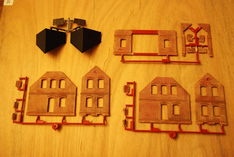

Kleine voortgang.
Woning nr 3 en 4 zijn aan de beurt.
Ook deze zijn weer eerst voorzien van 2 dunne lagen verf
Groet,Marco

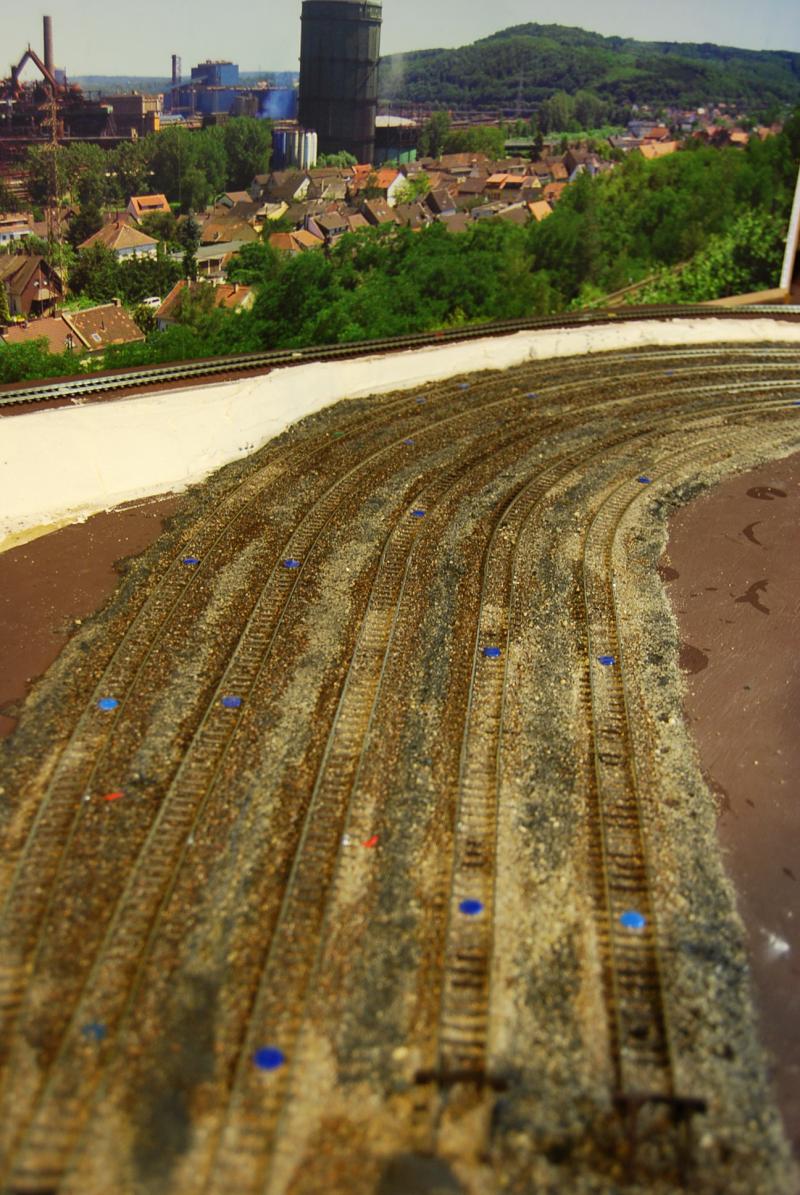

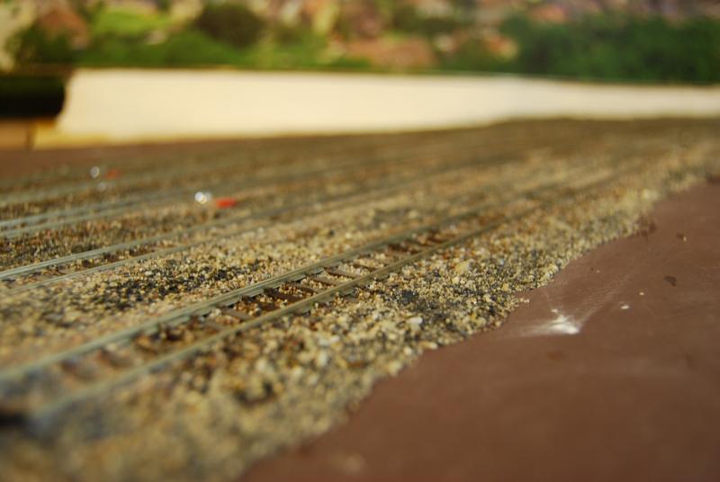

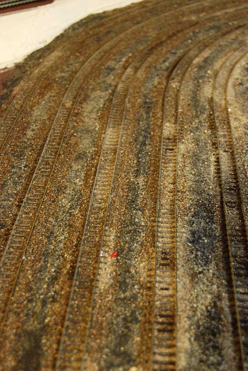

Terwijl de verf droogt ook een gedeelte van het rangeer terrein in de ballast gelegd.
Als de lijm droog is kunnen de punaises eruit en de gaten worden bijgewerkt.
Groet,Marco.
Laatst bewerkt op: 21 December 2014, 23:53:43 door guest7823

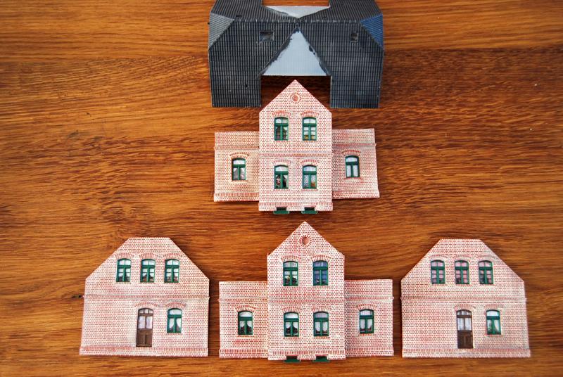

Kleine voortgang.
Tijdens het bekijken van het plaatje realiseer ik mij dat het huis eigenlijk niet is geschikt voor dubbele bewoning.
Er is immers geen achter uitgang.
Kan dat de pret drukken?Tuurlijk niet.....
Groet,Marco.

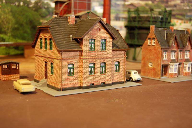

Hallo Marco,
Toevallig zijn we met dezelfde huizen bezig. Zien er erg goed uit bij jou. Wat gebruik jij voor de voegen?
Mvg
Martijn
@Flickr;
mijnspoor
Berichten: 765
Re: BNLS Baanbreker - Station "Kolenmijn" h0
Reactie #128 Gepost op:
31 January 2012, 23:23:36 »
Hallo Martijn.
Dankzij de tips die ik hier op het forum heb gekregen,is het mij ook gelukt.
Eerst heb ik de gevels met onverdund Gamma Kleurlatex Tarwe 2586 ingesmeerd, de verf eventjes laten aandrogen, (ongeveer een half uurtje) en de verf dan goed afvegen met een droge doek.
Dan zijn de voegen netjes vol.
Wel hebben de gevels daarna een erg gele schijn.
Daarom ga ik er nadat de verf is afgeveegd, nog een keer over heen, met een flink verdunt laagje Zwart.Ook weer latex met veel water.
Deze laag dep ik er wel meteen vanaf.
Succes en hopelijk mogen we snel het resultaat bekijken

Kleine voortgang.
Als ze zo naast elkaar staan, is het echt een kast van een huis.
De klapluiken heb ik weg gelaten.
Het portaal bij de voordeur ook,dat gebruik ik wel voor een schuurtje in de tuin.
Eens kijken of er nog een trapleuning bij kan komen.
Groet,Marco.

Je gaat lekker snel met je baan, Marco. Ben benieuwd hoe de sporen eruit zien nadat de lijm is opgedroogd.
Inderdaad een kast van een huis, maar wel mooi gedaan zo.

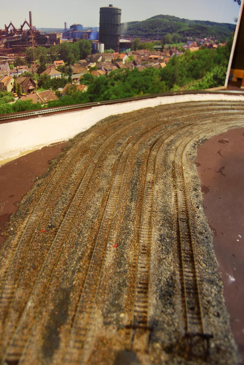

Verzoekplaatje?U vraagt en wij draaien
De punaises zijn inmiddels weg,hier en daar steekt er nog een kabel uit en de gaatjes zijn nog niet bijgewerkt.
Moet immers ook nog wel eens naar de baas.
Het ziet er wat vlekkerig uit zou je zeggen.Maar redelijk naar voorbeeld.
Even verder klikken naar pagina 35 in de link.
http://h1631438.stratoserver.net/index.php/select/showpage/Steenkool%201955%20nr.04
Groet,Marco.
Laatst bewerkt op: 21 December 2014, 23:54:45 door guest7823

Hallo Marco,
Bedankt voor je uitleg, deze methode ga ik binnenkort meteen testen (heb nog een kit liggen die ik al gevoegd heb, maar de volgende daarna ga ik volgens jouw methode proberen). Overigens hoe heb je de daken geschilderd om het verhaal dan maar helemaal compleet te maken?
En ook even de moeite waard om te zeggen dat je hele "kolenmijn" baan er prachtig uitziet. Goed doordacht plan met erg mooie details in de afwerking. Jammer dat ik je draad niet eerder ontdekte dan in de afgelopen dagen, enfin weer een mooie voorbeeld en inspiratie draad om te blijven volgen!
Gr.Martijn
@Flickr;
mijnspoor
Berichten: 765
Reactie #134 Gepost op:
01 February 2012, 23:21:13 »
Dank u voor de complimenten.
De eer is voornamelijk voor onze mede forum genoten, Floris en Ruud.
Zij hebben mij op het juiste spoor weten te brengen!
De daken zijn voorzien van een sterk verdund donker grijs laagje (ook weer Acrylverf) wat ik verder alleen heb laten opdrogen.Anders niets.
Groeten,Marco.
