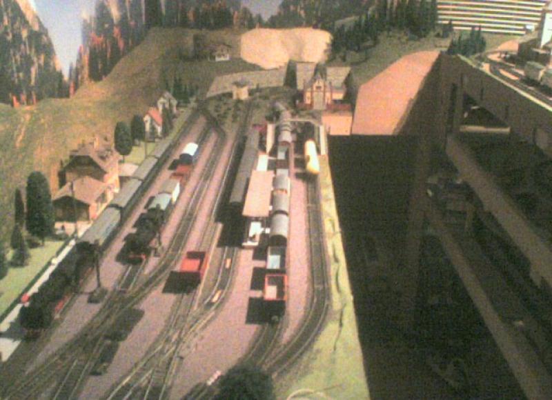

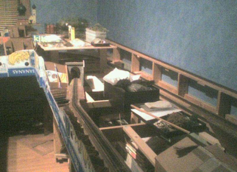

Ruime oppervlakte waar menigeen jalours op kan zijn. Waar het over gaat! zelf is mijn baan ook in E vorm en wat mij meteen opvalt zijn de te kort uitgevoerde gangen, deze moeten dieper doorlopen om een goed bereik te waarborgen.
Zorg dat u achteraan over een bereikbare breedtte beschikt van maximaal 90 cm, zal zo dan al wel moeite kosten om in de hoek te komen, nog een aanrader! werk met open tafelstruktuur zodat alles langs onder goed bereikbaar blijft, het zal nodig zijn.
Achteraan een breedte van 60 cm, alles goed bereikbaar.( linker zijde)
Achteraan 80 cm breedte, door de hoogte van het landschap word achteraan met een boog gewerkt omdat de hoek niet meer te bereiken is om met de scenerie nog fatsoenlijk voor de dag te komen. Wel langs onder door het open frame.
U kan ook overwegen om met een eventueel mangat( waar je kan gaan instaan) te werken.( rechter zijde)
In alle geval veeeeeeel succes gewenst met de aanvang.
