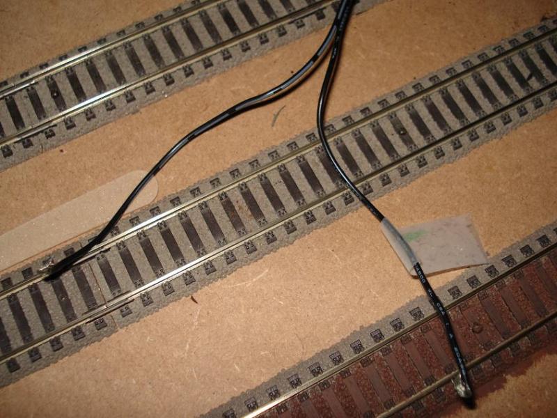

Ik neem aan dat je het stekkertje dat bij 'track out' erin moet bedoelt? Als de originele Roco-aansluitrails er nog bij zit, moet je de draadjes bij de rail afknippen, strippen, en aansluiten/solderen aan de rail. Heb je het stekkertje niet, toch maar even halen dan.

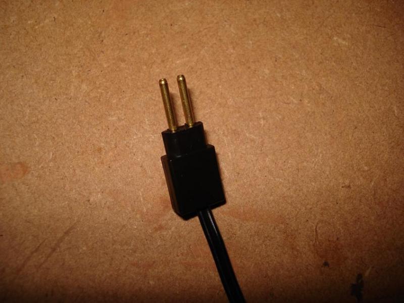

Even ter verduidelijking:
Deze stekker bedoel je?:
Gestript uiteinde;
heel draadje
mvg Bjorn

Bedankt voor je voorbeeld, Morgen zal ik er direct naar kijken en het overzetten. Ik heb inderdaad die kabel maar ik dacht dat er ook een speciale aansluitrail voor de profi was.
