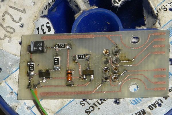

Je kan ook zelf 2 printjes maken en er een stekker-bus in plaatsen: dat heb ik gedaan, maar mede omdat ik nog wat andere electronica onder wou brengen in de loc. Daarnaast hangt het ook van je eigen vaardigheid af natuurlijk.
En dan ziet het er ongeveer zo uit:
http://www.m-voorloop.nl/benelux/locmetlicht1.jpg
http://www.m-voorloop.nl/benelux/locmetlicht2.jpg
En het eerst (mislukte) printje met de stekker-bussen: Ik heb bij dit printje een klassieke beginnersfout gemaakt, en de soldeervlakken rondom de IC-voet-busjes veel te klein gemaakt: daardoor blijft er maar weinig te solderen over. Na dit eerste printje heb ik het ontwerp meteen aangepast.
http://www.m-voorloop.nl/benelux/printje_loc_2200.jpg

@ Menno,
waar heb je deze losse bussen vandaan voor de nem stekker.
de Ic voeten die ik kan krijgen zijn steeds te hoog, waardoor het niet past.
Ik heb meerdere 2200 en 1100 omgebouwd met gaatjesprint met losse pennen
maar deze pennen (van Tams)zijn nogal prijzig.
Groeten Arjen

Menno, nette oplossing zo met het printje.
Zag ik het goed dat je zelfs een diode voor analoog gebruik geplaatst hebt?
Ziet er goed uit. Wellicht een idee voor een klein serie?
Er zijn zat van deze analoge 2200's in omloop, en dan in combi met de andere 2 printen,
of de digirails oplossing? Intressant idee.
Hans
Ik sloop IC-voetjes uit elkaar, door met een soldeerbout het busje te verhitten, net zolang tot dit door het plastic te duwen is: het geheel losknippen kan ook, maar dat heeft wel eens geresulteerd in wegspringende busjes.
Vervolgens knip je de pootjes af waarmee je de busjes normaal in een gaatjesprint steekt, zodat je enkel en alleen het klemmende gedeelte overhoudt. Daarna is het een kwestie van een 8-tal gaatjes boren, en de bus erin steken en vastsolderen.
@ Hans: de diode die je ziet is die voor een van de knipperschakelingen: ik wil 2 zwaailichten die echt onafhankelijk van elkaar knipperen (dus niet zoals met een decoder, steeds tegelijk) dus heb ik 2 kleine schakelingetjes volledig in SMD gemaakt om daar voor te zorgen.

« Reactie #12 Gepost op: 10 January 2010, 13:42:19 »
Menno, das cool. Leuke optie!
Dan weet ik gelijk wat die twee torretjes doen. ;D
Is de print dubbelzijdig, of enkelzijdig?
De icpinnen kun je meestal ook gewoon uit de voetjes drukken zonder smelten.
Dubbelzijdig: aan de onderzijde lopen printbanen om de printjes voor de front en sluitseinen te solderen via 3 of 4 massieve koperdraadjes.

Ik heb al meerdere malen lopen ploeteren, maar vaak vernielde ik het busje, of boorde het IC voetje zich in m'n vingers... zal wel aan de Deutsche Grundlichkeit liggen (ik koop de IC-voetjes altijd via een kennis in duitsland)  ;D
Doe wel ff bij het solderen een cocktailpriker in de bus,
hij vloeit makkelijk dicht.
Bijna vergeten ja... Maar ja, ik heb daar ook weer zo'n oplossing voor die de meesten hoogstwaarschijnlijk niet in huis hebben: een 0,45 mm (als ik het me goed herinner) injectienaald: soldeertin hecht er niet aan, dus angst voor dichtvloeien hoef je dan niet te hebben.
