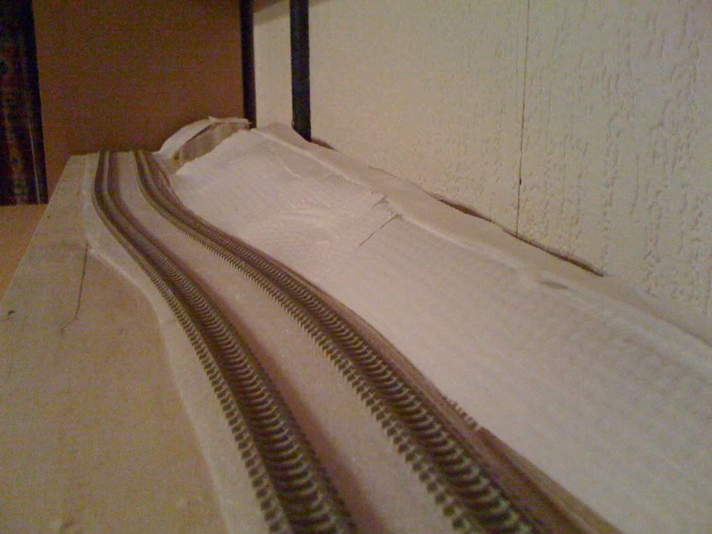

De spanten en liggers van berken triplex staan goed, nu is het tijd om het dijkje van een talud te voorzien. De spanten heb ik met de decoupeerzaag uit de losse pols met wat kronkels gezaagd om niet overal dezelfde boog te hebben op het talud. Het moet golvend zijn. Ik wilde testen of ik het talud kon bekleden met glasvezel behang. Zie hier het resultaat:
Klikbaar

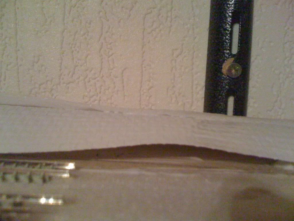

Het behang laat zich er over het algemeen goed overheen leggen, mits voldoende geweekt in lijm.
Klikbaar
Toch blijven er altijd stukjes die omhoog willen komen. Je moet dus af en toe wel blijven aandrukken. Na het drogen is een deel van het talud nog redelijk flexibel en een deel is behoorlijk uitgehard door de glasvezel lijm.

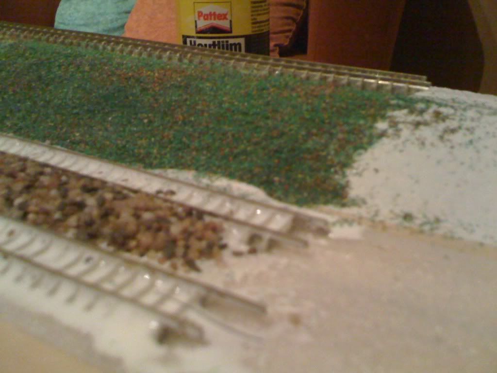

Gisteravond was het glasvezelbehang goed opgedroogd en lag het talud er strak bij. Even een klein stukje grassen en daarna ballasten.
Tussen de rails al de ballast klaar gelegd en zie weer dat die veeeeeeeeeeeels te groot is voor spoor N, terwijl die toch echt als ballast spoor N verkocht is.
Ik vraag me nu af... wat moeten we eerst doen: Eerst grassen en dan ballasten, of andersom?

De ballast is inderdaad te groot. Ik gebruik voor H0 ballast voor N. Om de een of andere vage reden klopt de schaalaanduiding voor ballast ( bijna ) nooit.
Ik zou eerst ballasten en dan grassen. Vergeet de smalle looppaden naast het spoor niet.

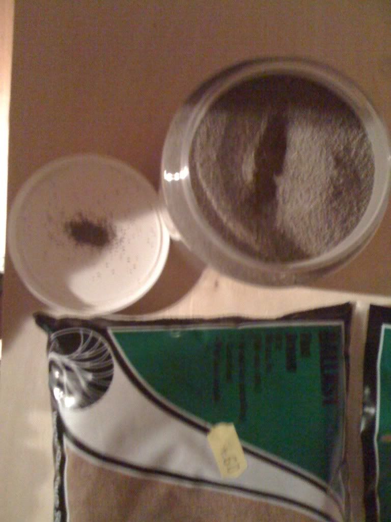

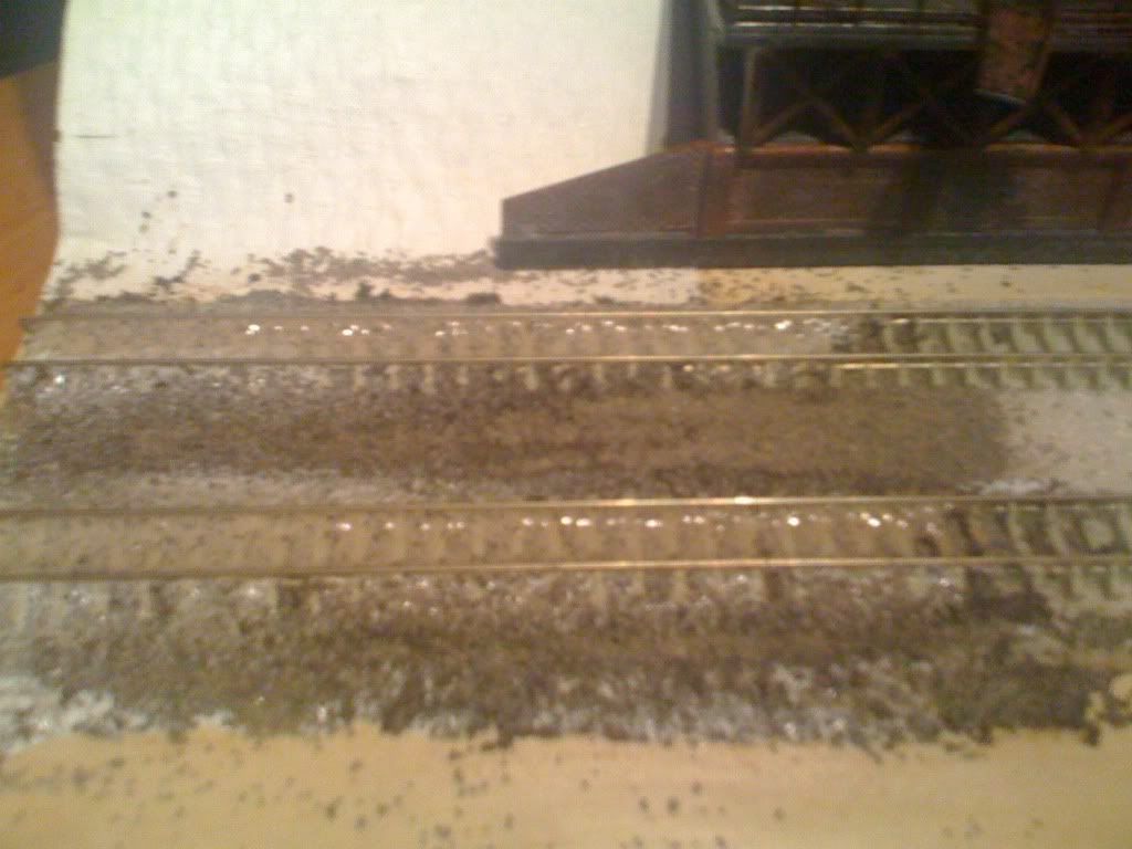

Ik kon het toch niet laten om vanochtend bij de koffie even een stukje te proberen met de nieuwe ballast
In dit stukje gexipirmenteerd met eerst lijmen en dan strooien.
Volgend stukje expirimenteren met eerst strooien en dan lijm in druppelen.

Vanavond zal dat wel niet meer lukken, eerst cursus.
Cursus ballasten?
Inderdaad, eerst strooien, met een kwastje de ballast verdelen, daarna indruppelen.

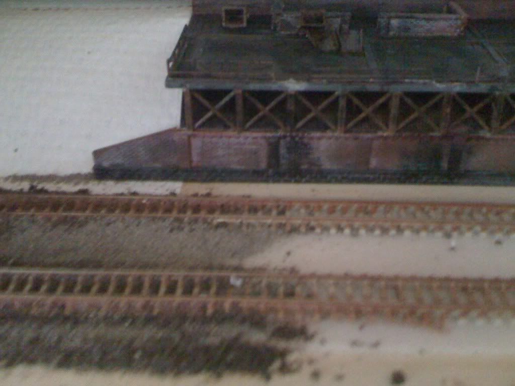

Gisteravond had ik cursus, dus is er niet zoveel gekomen van hobbyen. Toch wel eventjes een half uurtje gevonden. Voordat we verder gaan met ballasten toch maar even de rails in de roest gezet.

Johan, erg slecht te zien wat je gedaan hebt.... een iets betere foto misschien?

sorry, iPhone he
Maar 't is dan zo makkelijk om 'm rechtstreeks te uploaden naar Photbucket. Zal even de spiegelreflex er bij pakken.
