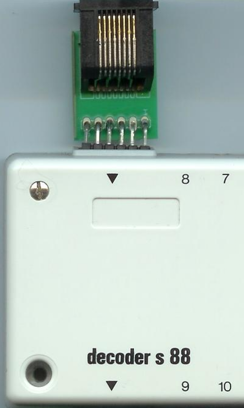

Hoi allen
Ik heb net 2 s88 melders van Rohsoft binnen gekregen (lekker snel, 1 dag na bestellen  (y) ) maar nu zitten daar patchkabels bij terwijl ik tot nu toe de flatcable aansluitingen gebruikte voor 2x Viessman 5233. Mijn vraag is nu of je ze ook door elkaar kan gebruiken of krijg je daar problemen van?
Dus 2 printen via loconet en 2 decoders via de s88 flatcable.
m.v.g. Bob
Groeten Bob

Bob,
Die kabels zijn geen LocoNet verbindingen dat ten eerste. Dat is de zogenaamde s88-n aansluiting. En ja die kun je combineren met de standaard flatecable. We hebben daar ook een verloopje voor, en die heb ik er toch bij gedaan.
Mvg
Wim.

Bob,
Die kabels zijn geen LocoNet verbindingen dat ten eerste. Dat is de zogenaamde s88-n aansluiting. En ja die kun je combineren met de standaard flatecable. We hebben daar ook een verloopje voor.
Mvg
Wim.
:o Dus die UTP aansluitingen op de print hebben gewoon dezelfde functie als de 6 pins aansluitingen op de zijkanten?  :-[ Dat is nog beter want dan ben ik niet meer zo gebonden aan die stugge korte flatcables  (y)

« Reactie #4 Gepost op: 05 January 2010, 15:25:15 »
enige probleem dat ik nu nog heb is dat ik moet kijken hoe dat ik de Viessmans aan de rohsoft moet koppelen. vooral hoe dat die 6 pins om moet t.o.v. elkaar ::)
Gr Bob

« Reactie #5 Gepost op: 05 January 2010, 15:36:57 »
Bob. nogmaals ik heb daar toch een verloopprintje voor bijgesloten.
De makkelijkste andere oplossing is de eerste met een flatcable verbinden met de Viessmann.
Mvg
Wim.

« Reactie #6 Gepost op: 05 January 2010, 15:39:47 »
Mvg
Wim.
Verloopprintje klopt prima Wim. Ik zat alleen te kijken hoe dat die om moet. Ik bedoel als ik dat verloopje in de Viessman duw moet ik dan de onderzijde van de print zien of de bovenzijde of maakt dat niet uit?

« Reactie #7 Gepost op: 05 January 2010, 15:58:58 »
Als je mij uitlegd waar iwn en of dw voorstaat kan ik je een antwoord geven.
Maar de RJ45 connector moet aan de tekstzijde van de 5233 en op de laatste 5233 in de string. En reeds uitgelegd en besproken in de PB's
En ja, het printje wat jij hebt ziet er anders uit. Functie en aansluiting is hetzelfde.
Mvg
Wim.
« Laatst bewerkt op: 05 January 2010, 16:02:58 door Wim Ros »

« Reactie #8 Gepost op: 05 January 2010, 16:10:48 »
oeps dat waren typfoutjes :-[ (aangepast in de post)
Met jou foto erbij is het duidelijk (y)
Ik was zelf ook al foto,s aan het plaatsen maar ik snap het
Dank je Wim
Gr Bob

« Reactie #9 Gepost op: 05 January 2010, 16:43:57 »
Alles werkt en de Twincenter ziet de bezetmelders netjes (y) Ik heb om geen nieuwe kabels hoeven te kopen de viessmans aan het einde rechtstreeks in de melders van Rohsoft geprikt en dat werkt prima  (y)
Uiteindelijk gaan die viessmans ook vervangen worden omdat de patchkabels wel een stuk prettiger werkt als die rottige flatcables.
Allen bedankt voor het meedenken  (y)
Gr Bob
