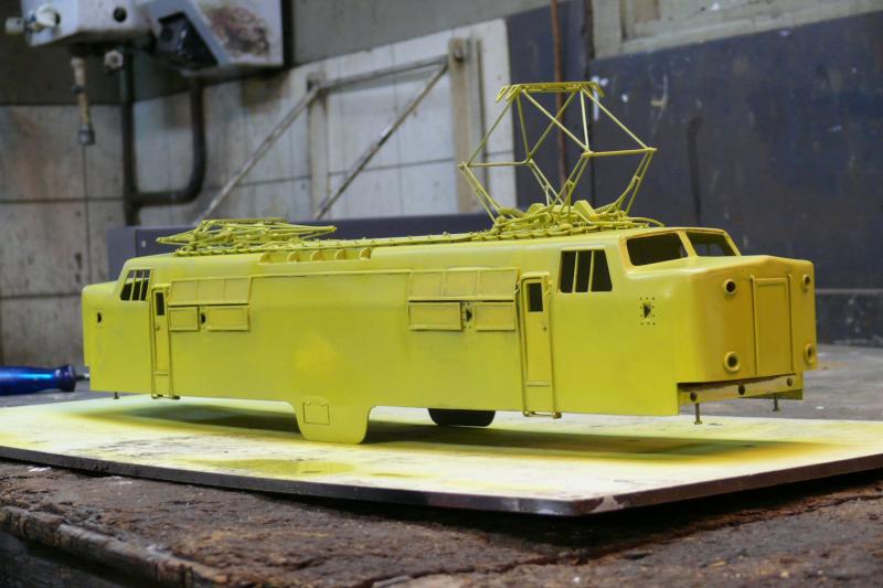

Ik ben al sinds 2005 bezig met het bouwen van een Elektrische locomotief, serie NS 1200.
Het model is schaal 1:32 (spoor 1)
Aangezien dit topic op een ander forum weinig reacties opleverde, plaats ik het verhaal nu hier.
Begin 2005 ben ik begonnen aan mijn locomotief, ik ben toen eerst maar eens flink op onderzoek
uit gegaan. Veel telefoontjes, brieven, mails verder, kocht ik een aantal tekeningen uit 1951 (kopieen)
Hiermee ben ik toen aan de slag gegaan, en zo een jaar later begonnen met de daadwerkelijke bouw.
Ik ben begonnen met de "kap", deze is behoorlijk ingewikkeld,al lijkt dit op het eerste gezicht niet zo.
De kap is opgebouwd uit deels messing, deels ijzer, en is d.m.v. solderen en klinken in elkaar gezet.
Elk onderdeel is zelf gemaakt, vandaar dat er al 4 jaar aan werk in zit.
Toen er eenmaal een kap was, en deze op een frame geplaatst kon worden, ben ik met draaistellen begonnen.
De frameplaten heb ik laten waterstraal snijden, dit kon ik toen (via mijn stagebedrijf) makkelijk laten doen.
Het hele draaistelframe is in elkaar gelast, omdat het nogal dik materiaal is (3mm ijzer).
Het geheel wordt in beweging gebracht d.m.v. 2 elektromotoren, afkomstig van LGB. Een haakse overbrenging en
een snelheidsregelaar maken de loc makkelijk en goed te bedienen.
De locomotief is nog niet klaar, maar het model zit er al aardig in. De kap is vandaag in de primer gezet, en is dus zo goed als af.
De draaistellen moet nog het een en ander aan gebeuren, denkt u hierbij aan remcilinders, wat trapjes en leidingen.
Het hele verhaal, met foto's is te lezen op:     http://forum.onderstoom.nl/viewtopic.php?t=250
Ook heb ik een foto van de pas gespoten kap bijgevoegd.
Locomotief is met de Airbrush gespoten in etsprimer van Phildie
Slechts 1 stroomafnemer staat omhoog, de voorste ligt plat op het dak.
Ik hoop dat u het een interresant onderwerp/project vind,
ik hoor graag wat u er van vindt, en als u vragen heeft hoor ik dit vast wel.
Groeten Vincent

wat ik niet snap is dat er foto`s van een gespoten lok staan en ff later is tie weer messing  ???
ben zeer benieuwd naar het eindresultaat
gr Jan

Hoi Vincent
Ik heb je verhaal op het grootspoorforum gelezen
Hulde ,wat een werk  (y)
gr Jan
Hoi Jan,
Dat kan inderdaad kloppen, maar waar is ie te vinden op grootspoorforum?
Ik heb hem toen alleen op het forum van Onderstoom geplaatst, maar wellicht heeft er iemand iets
gelinkt.
De loc is is deels van metaal, met name de bak. En als je blank, geschuurd metaal op een modelbouwbeurs
tentoonsteld, zijn er altijd mensen die met de handen kijken ;). Dat heb ik 1 keer gehad, daar had Peter R. de Vries
wel een maand speurwerk aan kunnen hebben, zoveel vingerafdrukken ;D.
Toen heb ik de loc maar in de primer gezet, kan iedereen met de handen kijken zonder dat ik er werk van heb.
Vincent
