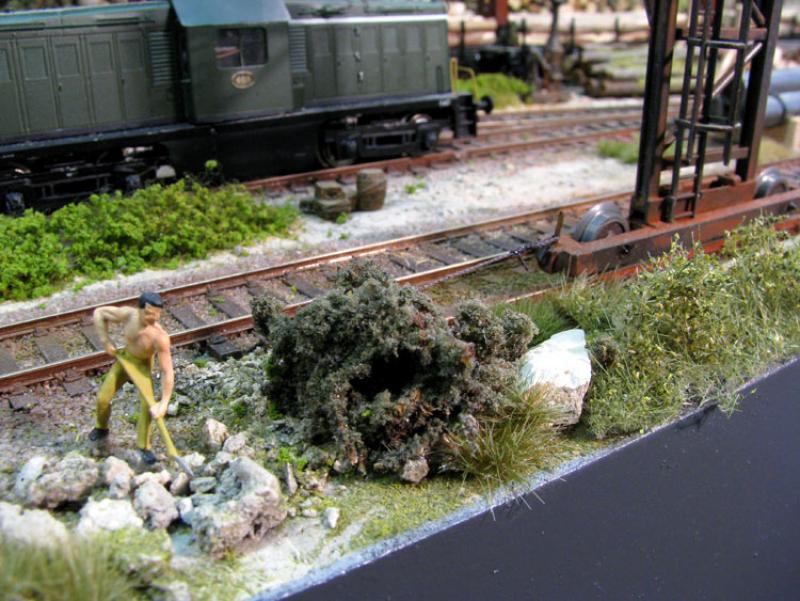

Heel mooi gedaan Jaap, maar....
Vanuit de scheepsmodelbouw gezien had ik een kabelrail naast het spoor gemaakt
waarin je de lip die je aan de kraan monteert kunt weg laten vallen. Daarin kun je ook
je vislijntje wegwerken. De rol waar de kabel over heen gaat kun je beter
vervangen door een schijf, en de hoogte van je schijf is bovenkant railstaaf.
Dan heb je hetzelfde effect, maar je ziet de gehele aandrijving niet.
vrgr Steef
Mvh Steef

@Steef: je draadjesoplossing is er wel een om volgende keer eens uit te proberen.
De geleidewieltjes zijn inmiddels aan het oog onttrokken door struikjes.
Laatst bewerkt op: 04 March 2012, 08:22:54 door JaJo. Reden: toevoeging
Zo dus:

Wieltje? Wieltje? Waar zit dat wieltje dan
