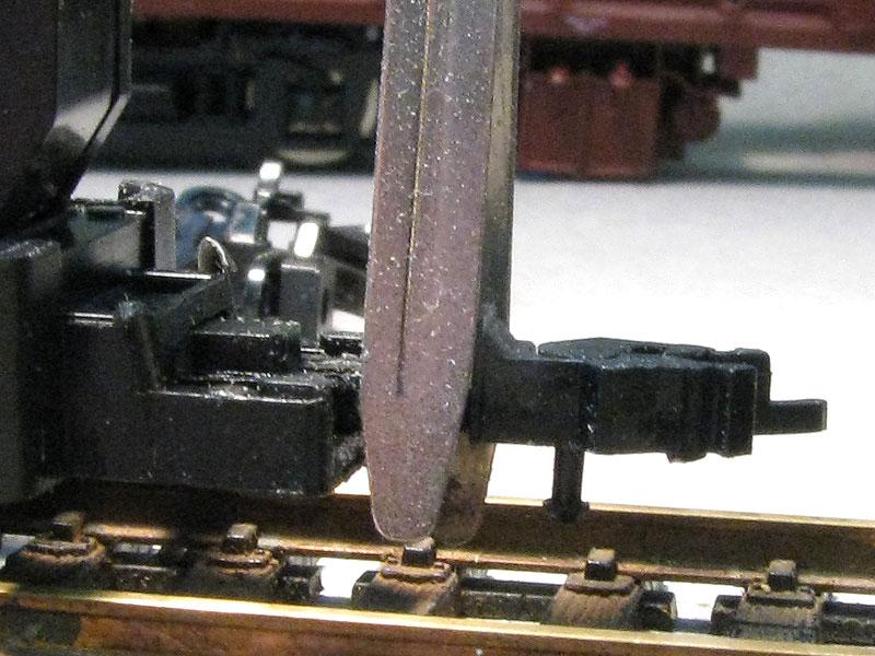

Ik heb de oude koppeling half afgezaagd en daarop een ook half afgezaagde moderne koppeling gelijmd met secondenlijm.
Bedankt voor de tip. Gewoon zagen en lijmen had ik nog niet aan gedacht  :-[
Maar ik ga dit ook toepassen. En de veertjes door een stukje slang vervangen lijkt me ook een goed idee. Moet alleen op zoek naar een passend stukje slang. Bedankt voor de tips :)

Moet je er neit te veel wagons achter hangen ( of ik moet andere lijm gebruiken ) maar bij mij schiet de lijm dan gewoon weer los.

Een beetje secondelijm doet het meestal goed bij deze koppelingen, andere
lijmen zoals Revell of Faller werken niet met het soort kunststof waarvan deze
koppelingen zijn gemaakt.
Ik heb voor het maken van aparte koppelingen OLBA gebruikt, vast als een huis  ;D
