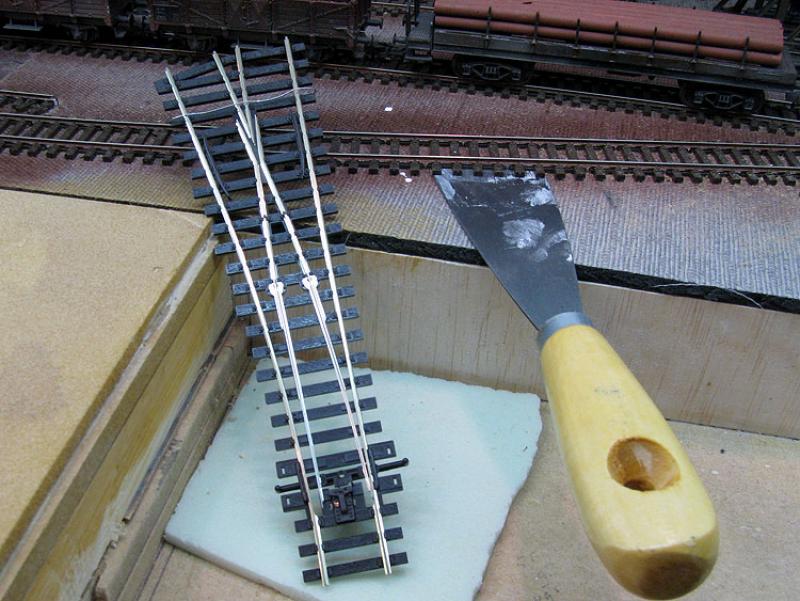

Als je de rails met houtlijm op de ondergrond hebt gelijmd, is het heel simpel om de rails weer los te maken.
De rails vochtig maken, even wachten en daarna met het plamuurmes de rails opwippen.
Rails eruit en nieuwe wissel erin.

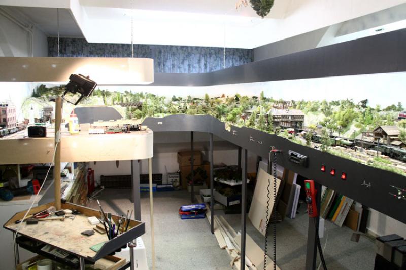

Nee Olaf, mijn baan is een vaste baan. Wel heb ik in 2010 met een heel klein gedeelte ervan op Ontraxs gestaan:
http://modeltreinbaan.nl/?p=3016
Misschien dat je dat bedoelt.
Die module was het begin van de bouw van mijn vaste baan. Iedere keer een stukje eraan plakken. Je kent dat wel.

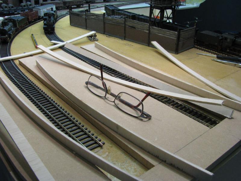

Nog veel meer plaatjes
Bij de haven worden diverse laad- en losplaatsen gebouwd. Het wordt nèt een beetje kleiner dan de 2e Maasvlakte, maar dat mag de bouwpret niet drukken.

't Is weer heel fraai en uiterst informatief, Jaap

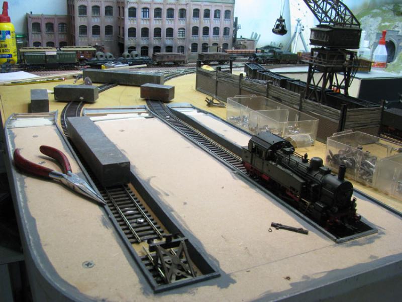

Als die kortsluitblokken weg zijn en de lijm is gedroogd kunnen we proefrijden.

Niet vergeten dat stootblok even op z'n plaats te zetten voor je gaat rijden
Het ziet er goed uit
trouwens wat zijn dat voor blokken op de rails op de achtergrond ?

Een soort loodblokken die uit een oude letterzetterij komen. Lekker haaks en zwaar!

Hallo
Jaap ik doelde op deze foto.
Succes met verder bouwen.
