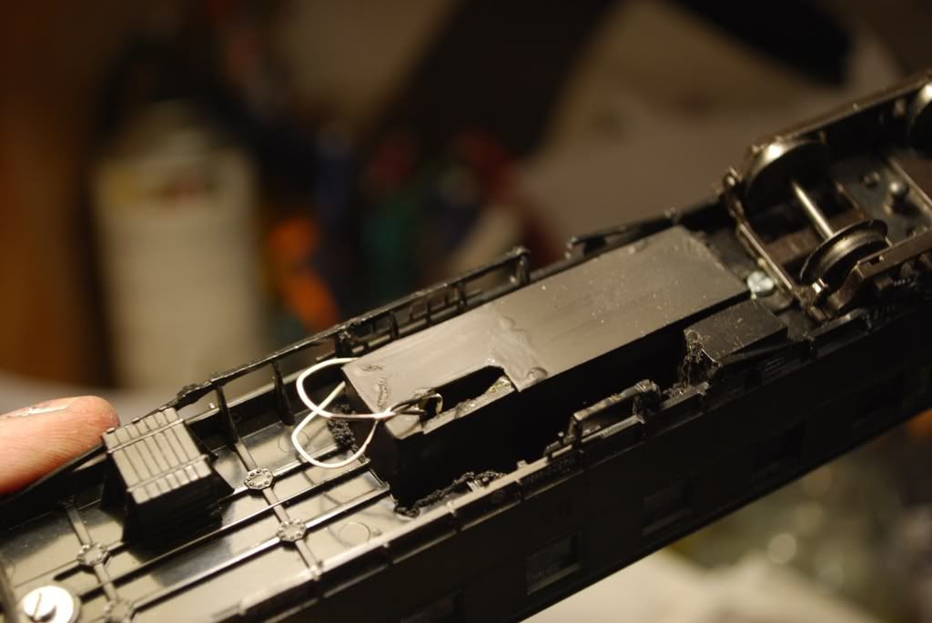

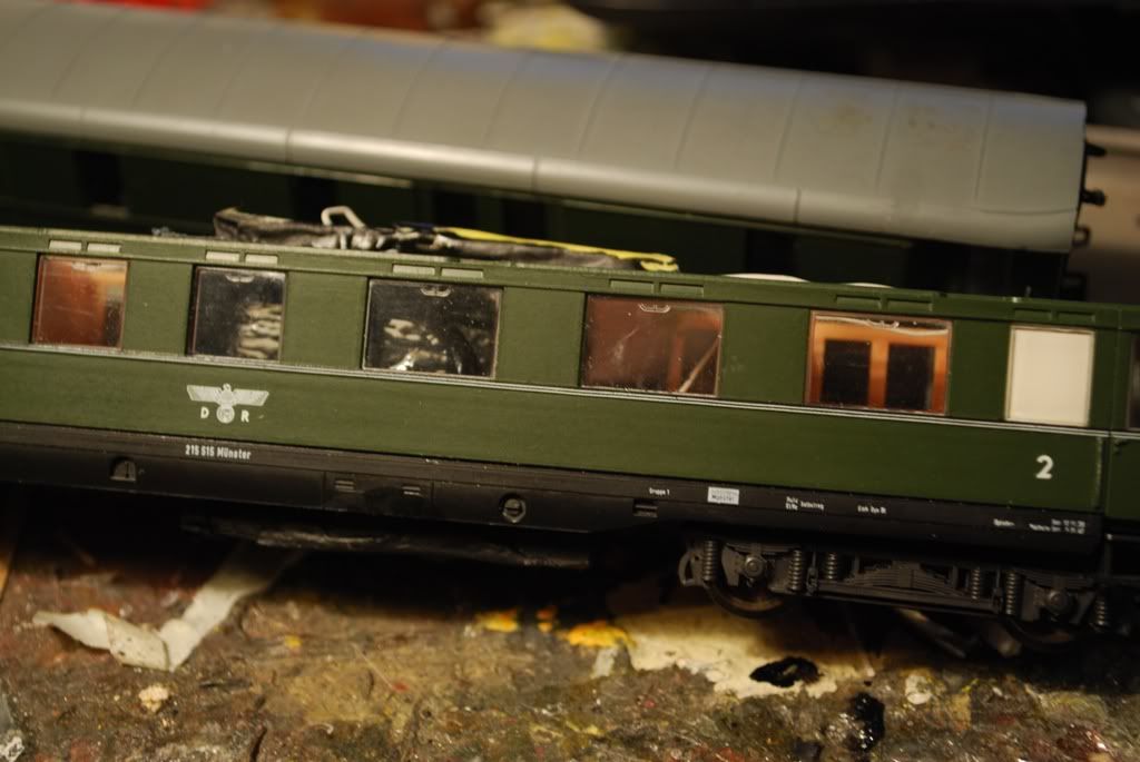

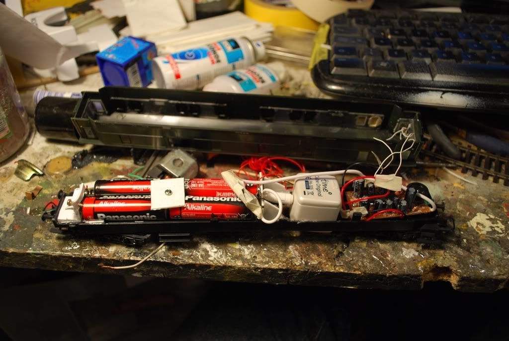

ik had vandaag niet echt wat te doen dus moest er wat geklierd worden en een oud plan maar weer es uit de kast getrokken, nu mogelijk gemaakt doordat mn broertje een stel speakertjes met een versterkertje op batterijen vond en ik laatst een mpo3spelertje op straat uit een plas pekel viste. Dat ding leek het eerst nog te doen, maar bleek steeds maar een minuut te spelen... dan dus maar een neiuwe gekocht voor een hoop geld en nu schijn ik volgens de handleiding van dat ding "fashionable" te zijn. Ik voel me inderdaad wat wee in de maag, maar dat kan ook van de oliebollen komen.
Met zulk spul moet natuurlijk wat etterigs gemaakt worden, namelijk duitse militaire trein met echt erika en echt westerwald. Nu heb ik een liliput-bagagewagen vol batterijen, versterkertje en mp3spelert en een schurzenbak (liliput) en een ouwe pruis (schicht) met speakertjes. Nu nog een decalvelletje met papegaaien en een doosje ballorige preiser-luftwaffeofficieren met flessen schnapps. ook moeten er natuurlijk wat opgekalkte leuzen op de wagens, der sieg wird unser sein en dat soort geneuzel.

foto's van het resultaat tot nu toe:
baspomp in de schicht (dicht doosje om t speakertje met maar 1 gat) die niet echt bas pompt maar toch minder schettert...
schurzenbak met speakertje dat alleen van achter is afgedicht, maakt een stuk meer herrie maar lage tonen komen dr niet uit.
de bagagewagen, met batterijen, mp3spelert en versterkertje
onderkant, je kan er dus bij om enigszins aan het volume te klooien en een volgend nummer aan te zetten zonder dat de zaak open hoeft. het schakelaartje op de bodem is voor het versterkertje.
de geluidskwaliteit is niet echt om over naar huis te schrijven maar omdat de opnamen van dat duitse marsgeknetter toch uit de oorlog zijn klinken die toch al niet briljant, draagt wel bij aan t sfeertje. In elk geval kan ie wel knap hard, hard genoeg om hinderlijk aanwezig te zijn tijdens een tentoonstelling denk ik.
