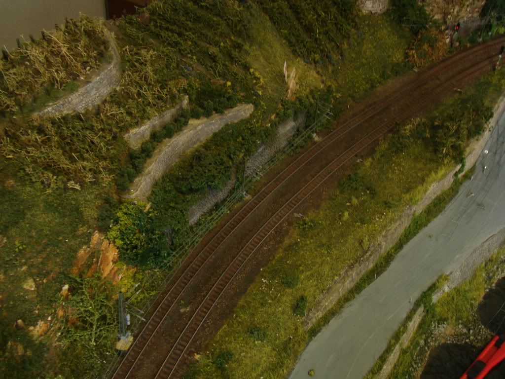

Ik ben weer bezig met de baan vanavond. Geen groene vingers, maar sloophamers. Ik ben bezig de bovenleiding links (op het deel dat zo goed als af is) te vervangen door de nieuwe afspansetjes van Viessmann. Pardon...nieuwe? Ik heb 2,5 (twee-en-een-half) jaar lang op die rommel moeten wachten. Maar goed, het is er nu, en het wordt gebruikt.
De reden dat ik dit doe, is dat de bovenleiding daar niet zo mooi recht meer stond op bepaalde plaatsen. Het lelijkste deel is dus nu vervangen.
Een klein fotootje voor het idee!
Ook dit is best te doen, maar je moet er even de tijd voor nemen wil je het secuur doen.
J

Ja mooi J. !
En geen bochten in de draden maken hoor! (dan maar een mastje meer).

Strak hor zo'n eerste poging en zo te zien valt het wel mee om het op te bouwen want je bent in betrekkelijk korte tijd tot de bodem doorgebikt om die afspanmastjes te plaatsen. Ik ben benieuwd naar het eindresultaat.
@Kees-Jan, volgens mij was dat ook de rede dat de masten in dat deel werden vervangen. Het was (als ik het mij goed herinner, het is enkele maanden geleden dat ik er met m'n neus boven hing) nogal doorgebogen en daarbij scheef. Dat ging wordt nu op deze manier "rechtgetrokken".

Ja, die bocht leek af, maar is het toch niet. Ik ben bijna een kniesoor dat ik op van alles en nog wat ga letten. Die scheve bovenleiding valt normaal nooit op. Immers, je kijkt altijd sneller naar een rijdende trein. Ik ben blij met wat er nu is plaatst/wat er geplaatst gaat worden.
Het bouwen ervan was best leuk. Ik zag er enorm tegenop, maar ik/Boppard zit nu in de
bouw-mode
. Veel handenarbeid, en weinig rijden. Tja, je hebt soms van die buien.
Het was een goed moment vanavond. Dacht ik een paar jaar geleden nog: sheit, ik moet bovenleiding aanleggen, maar het aanleggen zelf is een crime. Klopt, en dat blijft. Maar je krijgt werkelijk van de ervaring 'rust in je klauwen'. Ik sloop dus de oude bovenleiding zo voorzichtig mogelijk weg (ja Robert, bikken enzo.....
) en ik plaats die nieuwe mooie spullen. Meten, passen, meten passen 3 x, in elkaar haken. En klaar. De eerste trein reed meteen perfect met de panto omhoog. Weer een leuk momentje.
Toch is het effect niet zoals van een eerste dwarsspanwerk aanleggen. Zelfs in N lijkt dat al meer imposant. Maar als je nagaat hoeveel werk er zit in krap 60 cm. bovenleiding aanleggen......dan is dat biertje extra lekker!
Moraal van 't verhaal: bovenleiding maakt of breekt de e-loc op de baan!
Oja, ik verwacht overigens mooie foto's te maken van de treinen als de bedrading weer mooi staat en verouderd is e.d.
