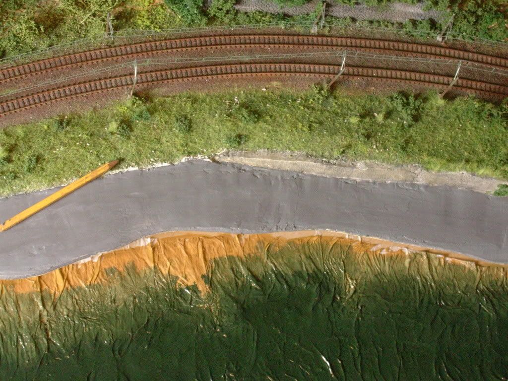

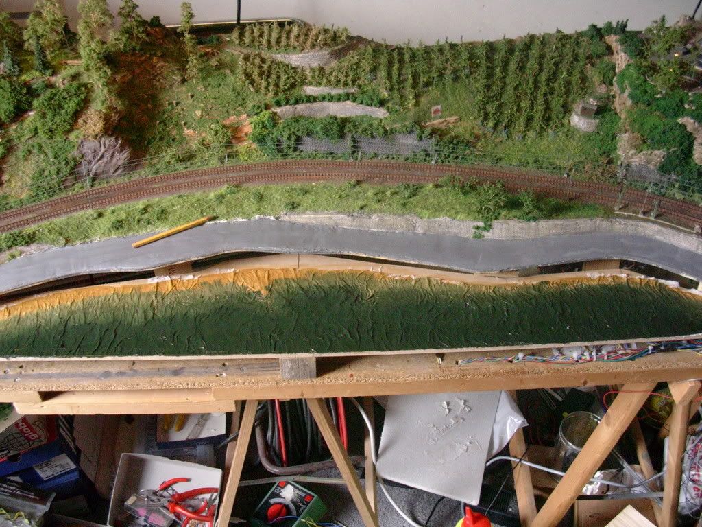

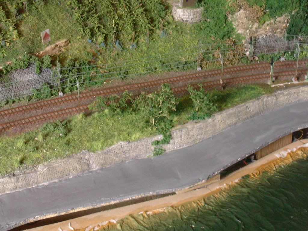

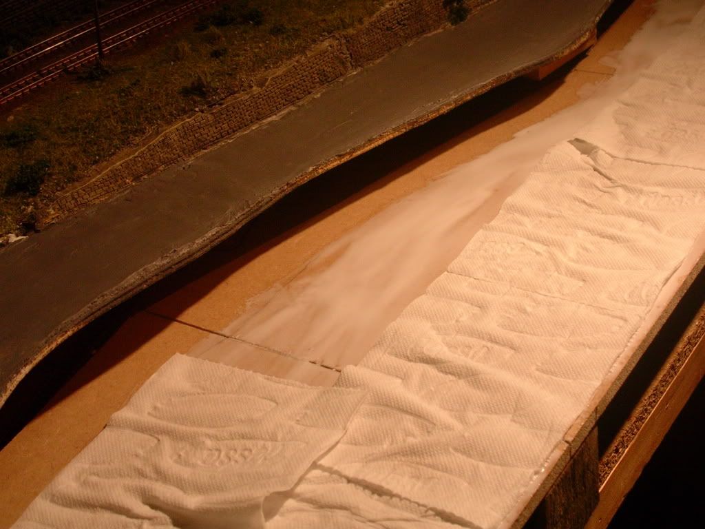

na al het rijden was het weer eens tijd om te gaan bouwen. En inderdaad: de rivier is nu compleet aan bod.
Het lag al voor de hand, maar zeker na het lezen van de reacties hier (en de live reacties van diverse forumbezoekers) maar we hebben de ondergrond dus inderdaad gemaakt van pleepapier i.p.v. de bekende Rauhfaserbehang-methode.
Nou, dat doen we als volgt. Gewoon ondergrondje insmeren met houtlijm (beetje verdund, dat wel). Dan pleepapier erop, paar lagen. Niet moeilijk. Houdt nu de echt verdunde houtlijm bij de hand om de naden van het papier alvast te fixeren.
Daarna begint het lijmfeest. Lekker beetje kwasten en knoeien met de waterachtige houtlijm op het papier. Je ziet dat het vanzelf begint te rimpelen, en je kunt met een kwast dat mooi helpen door flink te....ja....klooien! Ik heb er geen passend woord voor. Gewoon doen, je ziet dat het vanzelf gaat als het ware.
Tip: wel stroomafwaarts werken. Denk ook even na over kribben (zo heten die dingen toch?) en steigertjes, boten en dat soort flauwekul.
Goed laten drogen, en dan kun je de Rembrandt gaan uithangen.
Als rivierkleur (de diepe rivier) heb ik inderdaad het grachtgroen gebruikt. De oever (die je later gaat bouwen) wordt aangegeven door het okergeel. De kunst is nu om dat okergeel in dat grachtgroen te laten overlopen. Ik had er een probleempje bij: het ene is lak voor buiten, en het ander is acryl verf van de tekenwinkel. Dat botst wel een beetje met water en terpentine, maar ach: Gewoon doen, beetje klooien en je ziet het wel. Zo niet, begin je opnieuw. Ik heb er ook geen methode voor. Ik heb de verf net van m'n vingers gepoetst terwijl ik dit typ.
Wat ik heb gedaan:
-Eerst de oever okergeel, vrijwel niet verdund met water (want: acrylverf)
-Dan de rand van de oever lichter-dan-okergeel. Niet te dikke rand maken (dik als in vierkante centimeters)
-Dan begin je met de "diepe" rivier grachtgroen schilderen. Laat een rand wit (again vierkante centimeters talking) tussen de lichte oever en het groen.
-Nu moet je het grachtgroen gaan mengen met wit. Ik heb gewoon witte acrylverf gepakt. Het wordt dan een vreemd mengsel (lak+acryl) maar het wordt een soort grijsgroen. Is prima, dit moet je op je witte rand die je nog over had verven.
-Vervolgens moet je met een beetje geel en een beetje groen die 4 randen gaan mixen tot een mooie egale overgang. Ik heb dat met draaiende bewegingen gedaan. En dan naar smaak beetje groen of geel toevoegen.
Nou, nu wachten tot het droog is....en dan lakken, en dan zien we hoe het is geworden.

Dat gaat super Jeroen!

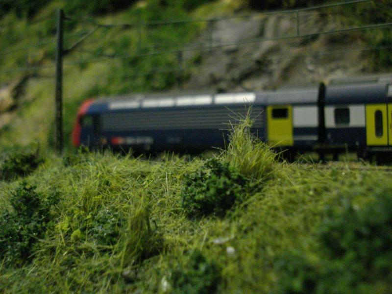

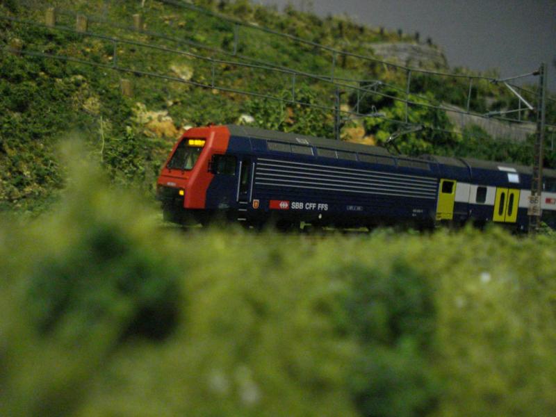

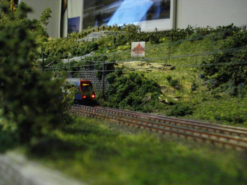

Nog ff de fotos die ik vergeten was te posten gisterochtend. De Re 450.
Ook landschappelijk zeer verantwoord. Hoort niet langs de duitse rijn thuis maar ach een kniesoor die daar op let. Het is niet voor niets een modelbaan.
Stuurstand, met leuke rode sluitlichtjes en natuurlijk zo'n bak met aanduiding.

Das snel gegaan, die Rijn van pleepapier met verf. Ziet er netjes uit hor. Bootje er op en gaan met die banaan. Oh en die dingen heten idd kribben.

Nee, wordt puur statisch. Ik vind het Faller Car Sys best mooi, maar helaas (en logisch) alleen voor vrachtwagens e.d. Auto's zouden dus in een keer niet rijden....toch jammer. En dat voor dat geld.
Bovendien moet je een soort van rondje hebben, en ik heb echt een 'Abschnitt' van een weg. Moet ik weer een soort tunneltje gaan bouwen, en dat wordt nu wat lastig.
Ik vind het schildwerk -al zeg ik het zelf- vrij aardig gelukt. Ik ben dan ook benieuwd hoe het eruit ziet met die jachtlak eroverheen.
