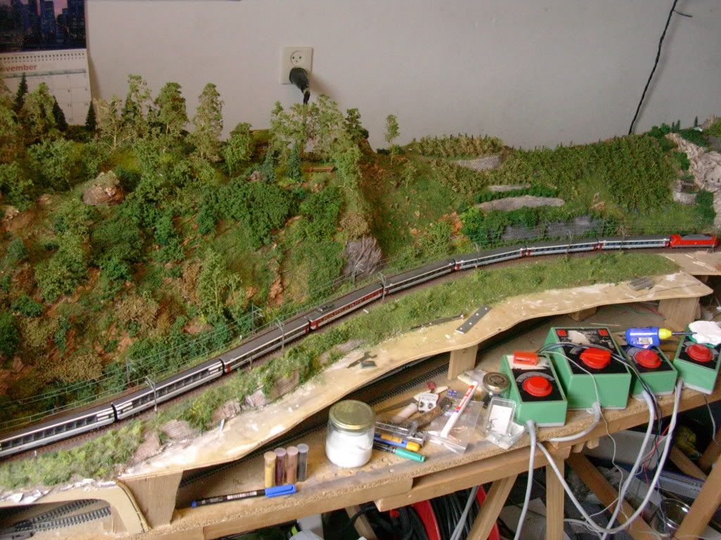

06 July 2007, 14:42:26 »
@Tjalling, Marc,
tja, zou kunnen. Ik doe dit nou al een poosje zo met een mesje+spijker, en het lukt eigenlijk wel. Het handigste onderdeel is echt geduld hebben.
@allen,

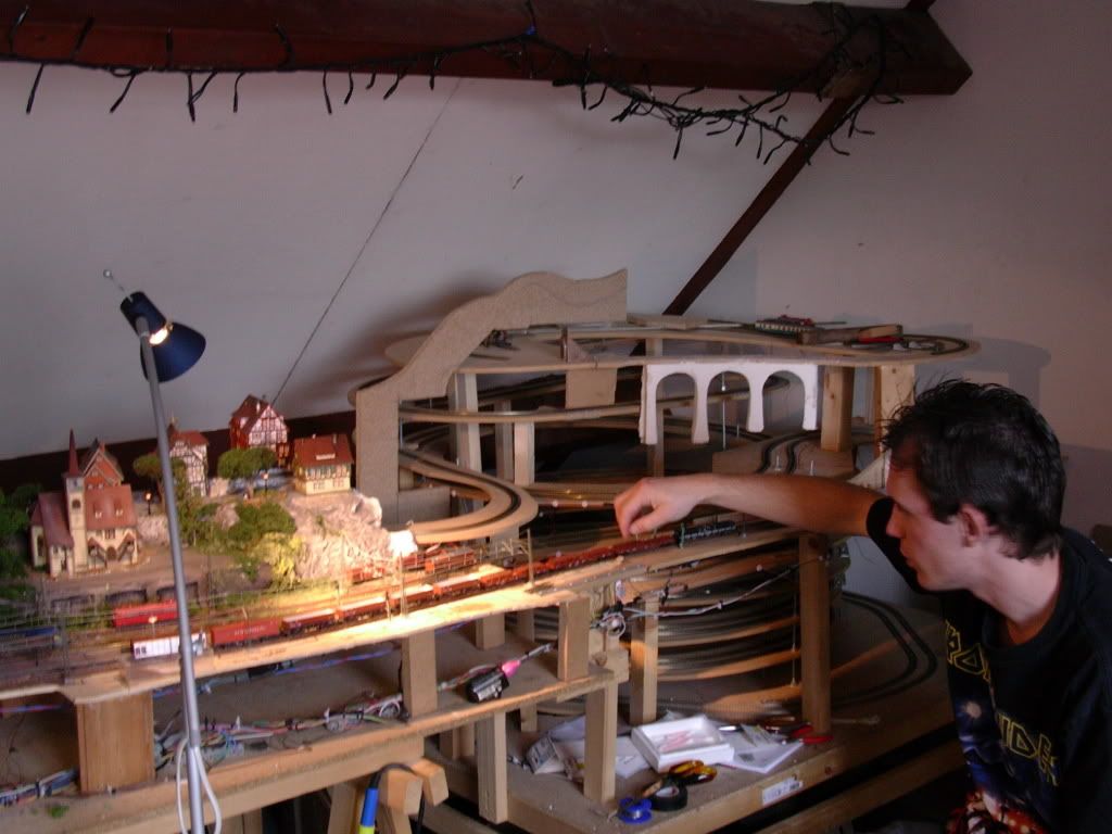

inmiddels weer even aan het baanvakje geknutseld. Wat dan? Een overzichtsfotootje....
Rails verouderd
Ik doe dat nog old-fashioned met een penseeltje en wat verf. Deze keer heb ik, zoals elk stukje op mijn baan weer een nieuw kleurtje geprobeerd. Dit naar aanleiding van foto's van andere banen en de situatie in het echt. Ik heb het in 2 fases gedaan. Twee maal dun. Want -cliché- 2 x dun is beter dan 1 x dik.
Bovenleiding

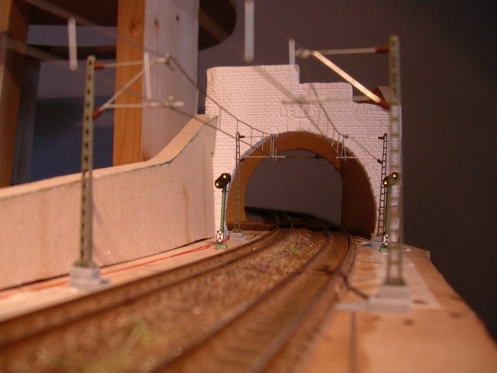

De eerste 40 cm bovenleiding staat al. Dat moet wel, want in de tunnel zit een soort 'spaninrichting' en tevens de omhooglopende rijdraad die de pantograaf moet opvangen. Blijft toch altijd weer klooien in N. Natuuuuuuuurlijk stonden de voorseinen op de verkeerde plek, nét achter een bovenleidingsmast.....dus die kon ik ook weer gaan verplaatsen.
Hier kun het 'eind' van de bovenleiding zien...
Ballastbed
Nouja, Fleischmann profirails.....alvast tussen de sporen de ballast aangevuld. En zelfs in deze stage van de bouw is het al handig om aan wat details te gaan denken.....
Overigens gebruik ik 2 kleuren Heki Deko-sand door elkaar. Dit was een experimentje, want normaal gebruikte ik maar 1 kleur. Het bevalt me nu al erg goed. Je hoeft niks meer aan de kleur te doen.
Goed, dan gaan we nu weer fijn verder......

06 July 2007, 14:51:26 »
En?
Had je in 1 keer genoeg bovenlijding spul in huis?
Misschien een gekke vraag maar ik ben wel benieuwd hoe jou 'spaninrichting' er uit ziet.
Leuk om meteen al dat onkruid tussen de rails te zien zitten....
groot gelijk want zie anders je (dikke*) vingers tussen die boveleiding te wurmen voor een snufje groen.
(*Dikke vingers heb je al snel met schaal N
spreek uit ervaring
Maar er moet toch ergens een uitdagings element in zitten nietwaar?

06 July 2007, 14:58:34 »
Ziet er weer goed uit jeroni je blijft mij telkens verbazen hoe je te werk gaat.
Ik moet zelf ook nog een tunnel ingang maken en ook nog ballasten en je brengt mij op ideeën.

06 July 2007, 15:30:28 »
Ik zie geen plaatjes....
Nu dus wel
Prachtig Jeroen!! Vergeet je niet het behang/de muur donker te maken achter de tunnel-ingang.
Laatst bewerkt op: 06 July 2007, 15:45:03 door JaJo

06 July 2007, 15:51:48 »
Jaap,
Als Jeroen daar strakjes achter zijn huidige tunnel ingang gips heeft geplaatst voor zijn bergwand, zal het aardig donker worden. En dan zal zelfs wit behang niet te veel licht meer terug kaatsen
Mocht het toch het geval zijn is er in ieder geval licht aan het einde van de tunnel.

06 July 2007, 16:34:37 »
Daar zal je toch nog raar van op kijken. Als er ergens een kier zit zie je dat direkt in een tunnel. Ik schreef het maar even omdat ik zelf die ervaring had in mijn railspiraal.

10 July 2007, 12:45:43 »
Zo, daar was ie weer.
@Mark,
spaninrichting stelt niet zo heel veel voor. De laatste masten staan voor de tunnel. De volgende rijdraad zit vastgesoldeerd aan een railstaaf die ik net iets hoger dan de 'hoogste pantograaf-stand' heb gemonteerd aan de tunnelingang. Trucje heb ik van de website van de Churwalden-baan,
http://home.planet.nl/~hmbakker
Zo wordt de panto netjes opgevangen.
Of ik genoeg heb om de bovenleiding af te maken? Ik hoop het, ik verwacht van wel. Probleem is dat ik van die hele flauwe bochten heb. Dan moet je rijdraden zelf op maat gaan maken, en dat is een heel gedoe, want met 1 mm speling past het soms al niet meer of is het te ruim.

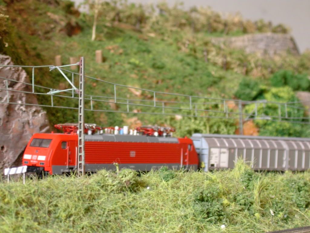

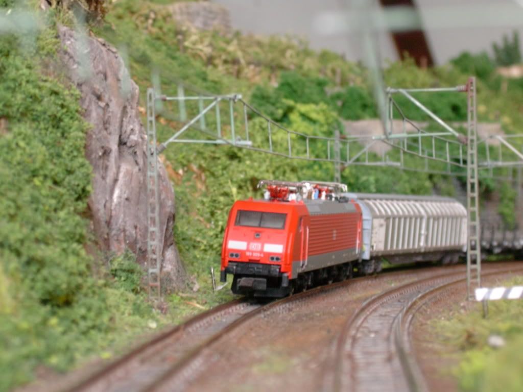

Natuurlijk donderde Rick niet meteen op nadat we rijtuigen en centen van eigenaar hadden gewisseld....zoals ik al aangaf heeft hij wat eigen (DB) materieel meegenomen om eens een keer te laten proefdraaien hier bij Boppard. Dat hebben we natuurlijk nog even fotografisch vastgelegd.
Het locomotieventeam kreeg nog wat rode versterking van de 185 en de 189. Nice om eens een keer gastmaterieel rond te hebben rijden.
De helpende hand op den woenschdagmiddagh
Als eerst de 189....met een gemengde goederentrein (deels NS). Alles eigendom van Rick....

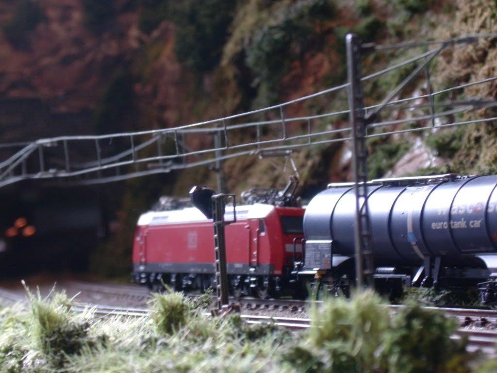

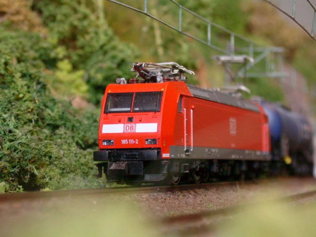

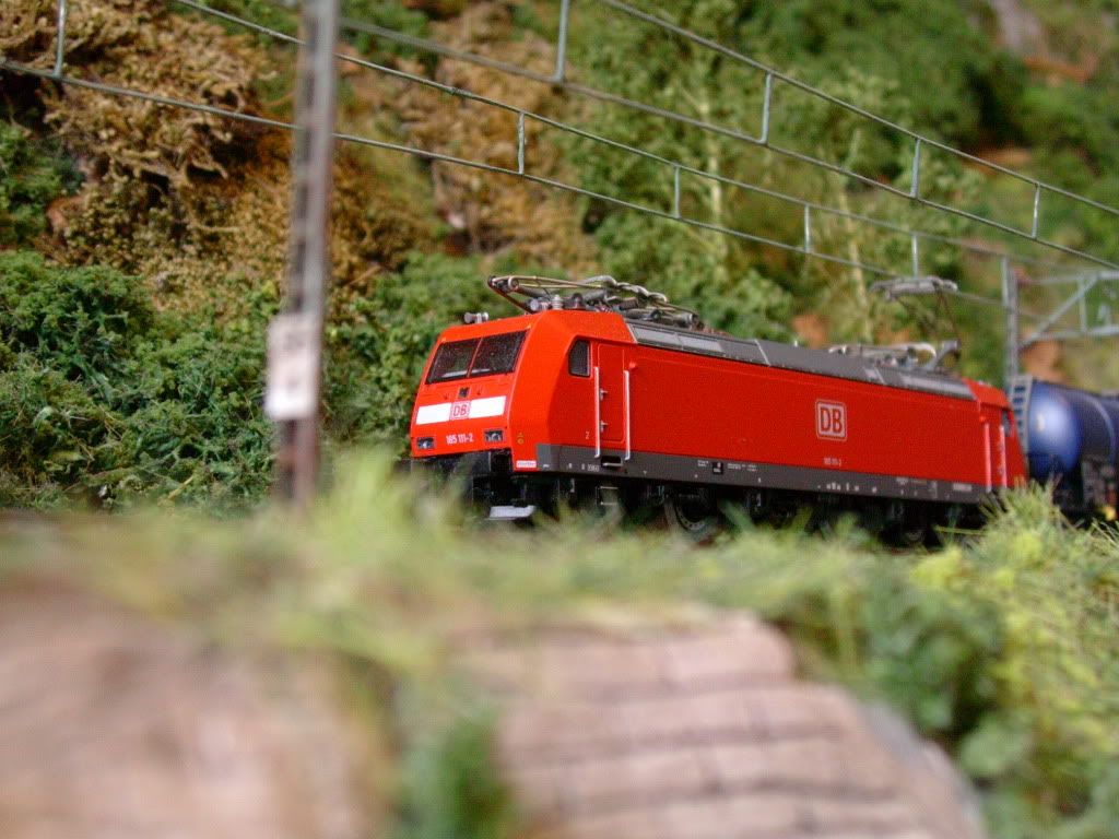

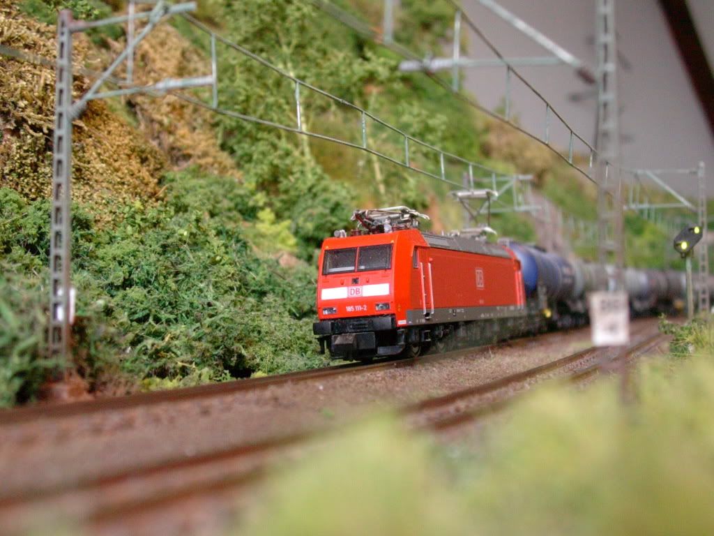

De 185 van Fleischmann was mijn favoriet, mooi model....die komt hier ook nog wel, wellicht in een andere kleurstelling. Deze kreeg een halve keteltrein van mij aan de haak en de andere helft van Rick
Ook nog even op verzoek van de eigenaar rondgereden met de panto omhoog.....nog even doorbouwen hier en al mijn elocs kunnen dat ook.....
....en beetje close-up. Dit model heeft een soort xenon-verlichting, ziet er tof uit!

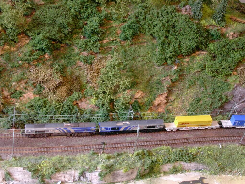

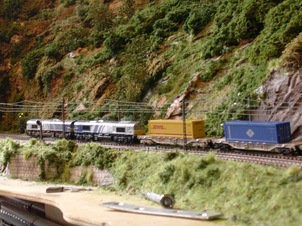

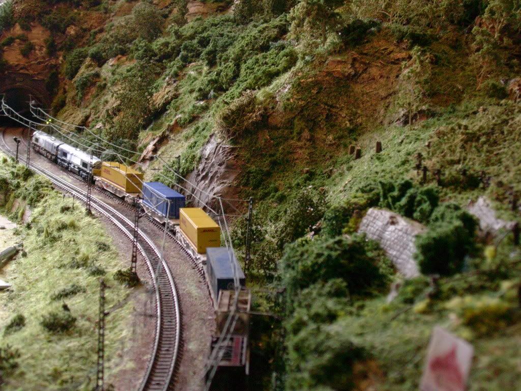

Rick heeft ook de ERS Class 66....en wat containerwagens. Dat moesten we even combineren natuurlijk. Imposant gezicht, zelfs in schaal N.
Hij heeft zijn 66 niet geweatherd, ik wel.....wel eens leuk om het verschil 'terug te zien'. Die containerwagons van DHL deden bijna pijn aan m'n ogen
