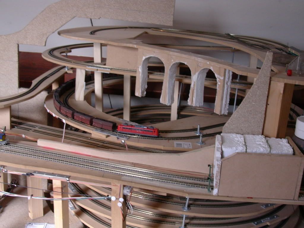

Een laag gips van enkele mm blijft dat wel zitten?
Als je het MDF eerst insmeert met een laagje houtlijm blijft het prima zitten hoe hard je ook krast.

Re: Boppard in N
« Reactie #496 Gepost op: 03 July 2007, 18:19:55 »
Goeie tip Jaap.
Daar had ik nog niet aan gedacht.
En MDF werkt ook nauwelijks tot niet, dus ook daar hoeven we niet bang voor te zijn... briliant!

Re: Boppard in N
« Reactie #497 Gepost op: 03 July 2007, 18:27:51 »
@ Jaap (reactie no.1),
 ;D, maar wel scherp opgemerkt!
@ Mark,
ik heb de ervaring dat dat wel blijft zitten zeker.....
Dus Jaap, bedankt voor de tip!
Mark, ik denk dat een plastic plaatje niet zoveel wordt. Het is verschrikkelijk ééntonig werk. Het is wel flink klooien, met name in die bogen van de brug is het lastig. Maar ik probeer zo rustig mogelijk te werken, houtlijm in het gips (dan blijft het langer te bewerken) en elk stukje op z'n tijd. Dat is trouwens nog het meest lastig, want bij de 'overlap' wordt het dan vaak slordig is mijn ervaring.
Die helling rechts van de brug bij het tunnelportaal van de hoofdlijn, zo waar die lat staat zeg maar... word dat niet iets wat stijl?
Goed gezien! Die lat was inderdaad bedoeld om grofweg hellingen te testen. Het is wel wat smokkelen met de werkelijkheid, want vlak achter de voorseinen komt het tunnelportaal voor de hoofdlijn, en á la Albula-viaduct komt de tunnelingang van de zijlijn vlak voor hij de brug oprijdt.
Echter heb ik diezelfde situatie ook aan de linkerkant van m'n baan, bij de Loreley. En dat stoort helemaal niet. Ik probeer ook zoveel mogelijk te camoufleren met bebossing/begroeing.
« Laatst bewerkt op: 03 July 2007, 18:31:01 door Jeroni. Reden: ter*ng HTML codes »

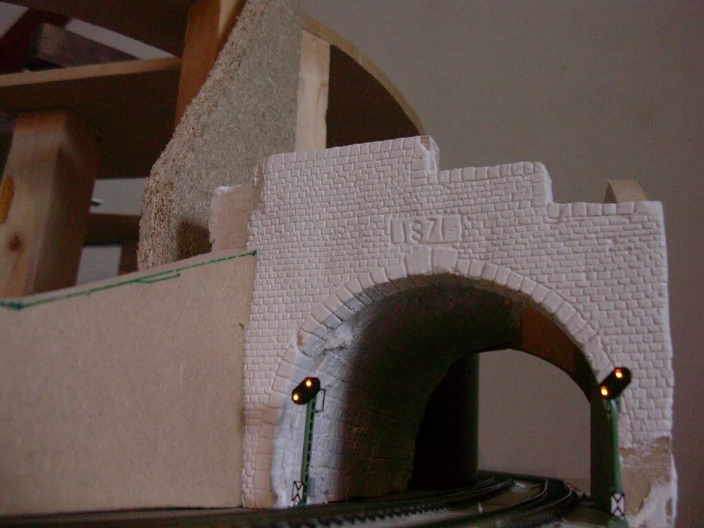

Re: Boppard in N
« Reactie #501 Gepost op: 04 July 2007, 19:38:09 »
Vandaag druk geweest met de baan.
Eerst weer even wat euro's aan bovenleiding gespendeerd. Ik hoop dat het nu voldoende is voor het resterende stuk. Klusje om vanavond eens uit te zoeken.
Het trucje met de steunmuur is gelukt, en kromt nou mooi parallel aan de spoorbaan. Ook begonnen met een tunnelportaal voor de hoofdlijn. Dat is altijd even zoeken hoe groot dat moet zijn, gelukkig zijn daar NEM-waarden voor (te vinden via www.1zu160.net). Ook moet je goed nadenken over bovenleiding. Mijne is niet functioneel, dus dien je je ervan te overtuigen dat het systeem van de pantograaf 'opvangen' goed werkt.
Het portaal heb ik deze keer dus zelf gemaakt van een stukkie MDF. Dat heb ik ingesmeerd met houtlijm (Jaap! bedankt!) en toen gips er overheen. Ook hier heb ik wat houtlijm door gemengd, dan kun je er iets langer van 'genieten'.
Op kleine stukjes na is het portaal nu klaar, gekrast en wel. Zoals je misschien op de foto kunt zien heb ik ook zo'n 15 cm van de binnenkant nagebootst (alleen wat zichtbaar is als je in de tunnelbuis kijkt).
Veel gipswerk dus vandaag. Ik ben ook begonnen met het helse karwei van de brug.....voorlopig is nog maar één boog van de achterkant gedaan, en alle oneffenheden van het piepschuim zit veilig verborgen onder het 1e laagje gips.
Nog veel te doen vanavond.......

Re: Boppard in N
« Reactie #502 Gepost op: 04 July 2007, 19:44:02 »
Die tunnel ziet er goed uit 8) veel plezier vanavond mte de boverlijding ;D
Peter

Re: Boppard in N
« Reactie #503 Gepost op: 04 July 2007, 19:52:39 »
Netjes gedaan Jeroen.

Re: Boppard in N
« Reactie #505 Gepost op: 04 July 2007, 21:24:24 »
Complimenten voor het kraswerk. Ziet er krasse klasse uit! :)

Re: Boppard in N
« Reactie #506 Gepost op: 04 July 2007, 22:09:29 »
Praktische vraagjes:
- Wat voor gips gebruik je (merk, type)?
- Waarmee kras je?
Het ziet er nl. geweldig strak en gedetailleerd uit, helemaal omdat het schaal N is.

Re: Boppard in N
« Reactie #507 Gepost op: 04 July 2007, 23:09:58 »
-Knauf Modelgips.
-ik kras met een mesje (horizontale voegen) en een spijker (verticaal)
Leuke reacties! Je krijgt het enigszins strak door héél geduldig te werken, en dan bedoel ik écht insane veel geduld. Ik schat dat dit tunnelportaaltje zo'n 1,5 uur geduurd heeft met krassen.
Overigens had ik dit met mijn eerste gekraste muurtjes nog niet zo strak. Oefening baart kunst. Cliché, maar het klopt wel!
Succes met je muurtjes Marc!
