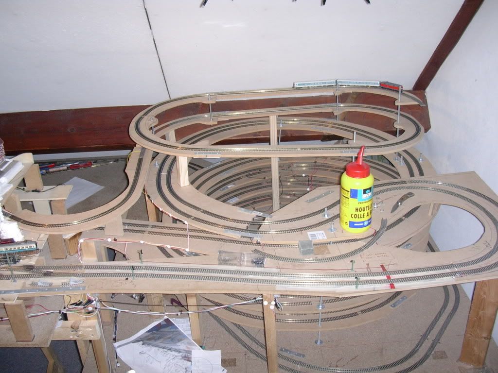

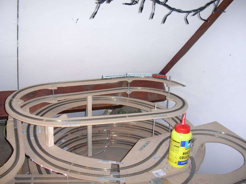

Het grootste en moeilijkste houten bouwwerk voor de rechterzijde is klaar! Nouja, zo goed als. Testritten zijn geslaagd, en de stap naar scenery bouwen is een stuk dichterbij gekomen. Herinneren jullie je die kleine railspiraal nog? Die is nu boven op zijn grotere broers gemonteerd die de rails voor de hoofdlijn(en) dragen. Een kleine nuance is misschien wel op zijn plaats: alles past, alles werkt ook al, maar definitief vast ligt hij nog niet. Daar had ik net even geen tijd voor. Maar alle pilaren staan wel vást op hun plek, dus nu is het morgen (of wanneer dan ook slechts een kwestie van vastlijmen die hap.
En dan gaan we verder met de sporenloop.......die zal dan 'naar voren' moeten komen, ofwel: richting het zichtbare gedeelte. Als dat spoor ligt (kwestie van nog een paar uurtjes werk) kan begonnen worden met het bepalen van de lokaties van de diverse gebouwen en zal de ondersteuning voor het landschap moeten worden geplaatst. De tunnelingangen voor de zij- en de hoofdlijn worden dan ook neergezet, en voor de laatste betekent dat dat de bovenleiding moet worden aangelegd.
Nouja....ik ga niet alles vertellen want
1. ik heb daar geen zin in
2. en jullie lezen/zien dat vanzelf wel
3. bovendien is het al laat
4. en ik moet morgen weer vroeg op
5. en daar heb ik al helemaaaal geen zin in
Ok. Nog even wat foto's dan:
Hier zie je hét moment van de avond. De trein heeft net zijn eerste teststukje gereden. Hoe steil de hellingen zijn weet ik niet. Ik weet wel dat het weinig zin heeft te proberen de ertstrein omhoog te slepen over deze lijn. Gelukkig hoeft dat ook niet. De trein trekt het prima, en het wordt straks allemaal onzichtbaar.
Tja....al dit wordt onzichtbaar. Het is bijna jammer.....zo'n ingewikkeld kunstwerk te verbergen. Hier kan de Lötschbergbahn nog wat van leren met hun spiralen!
Trouwens....die hebben ze ook grotendeels verborgen
Dit is het hele rechtergedeelte, straks allemaal onzichtbaar. Op de voorgrond zie je de hoofdlijn, die straks bij de dikke rood getekende balk rechts de tunnel induikt. Links station+dorpje, linksboven zie je het schaduwstation
Enough for now......ik ga pitten, morgen hopelijk weer nieuws!

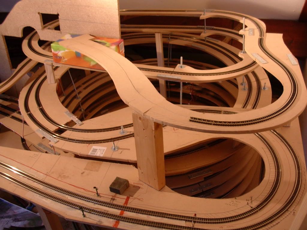

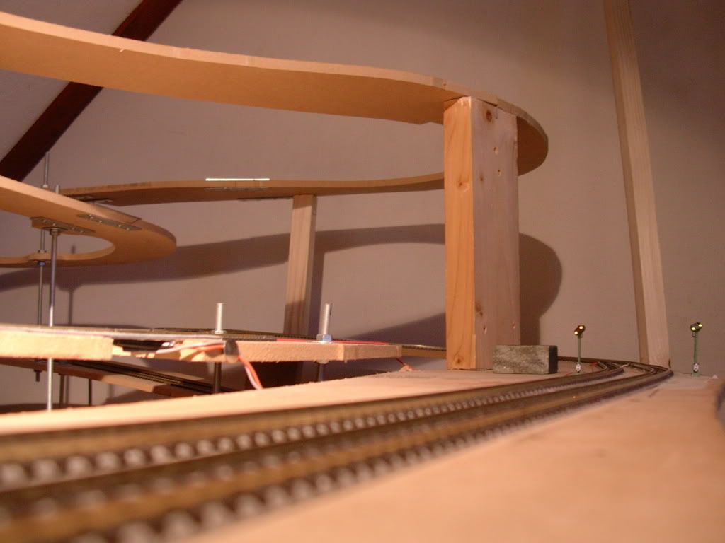

De boemels kunnen sinds vandaag al weer een klein stukkie verder rijden. Om mijn plannen grafisch vorm te kunnen geven -van dat oeverloze ge-o-w-h- van mij wordt je ook niet wijzer- heb ik er maar een fotootje van gemaakt. Een mini-updateje dus. Jullie zien, als ik op dreef ben, dan vordert Boppard met de dag!
Het moge duidelijk zijn welk stuk van al die houten kronkels het toekomstige viaduct gaat worden. Het is echt waar. Alle moeite van het nieuw aangelegde zijlijn gedeelte is ten behoeve van een
visual
stukje van nog geen 50 cm.....
Het hoogteverschil met de hoofdlijn is een ruime 20 cm. In N toch aardig wat. Ik verwacht hier in de toekomst mooie foto's te kunnen maken. Als ik die brug een beetje voor elkaar krijg......

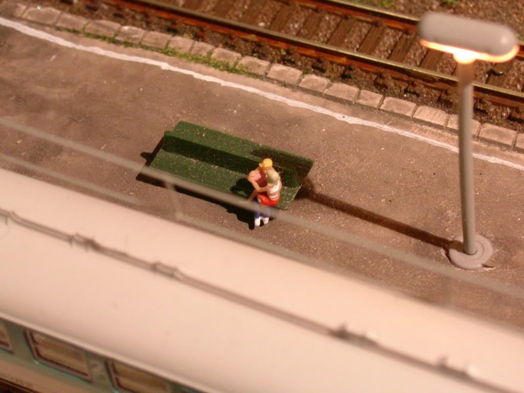

Oja,
en wat eerdergenoemde 'passagiers'......
En ja Mark....ook deze lantaarnpaal moet ik nog behandelen
