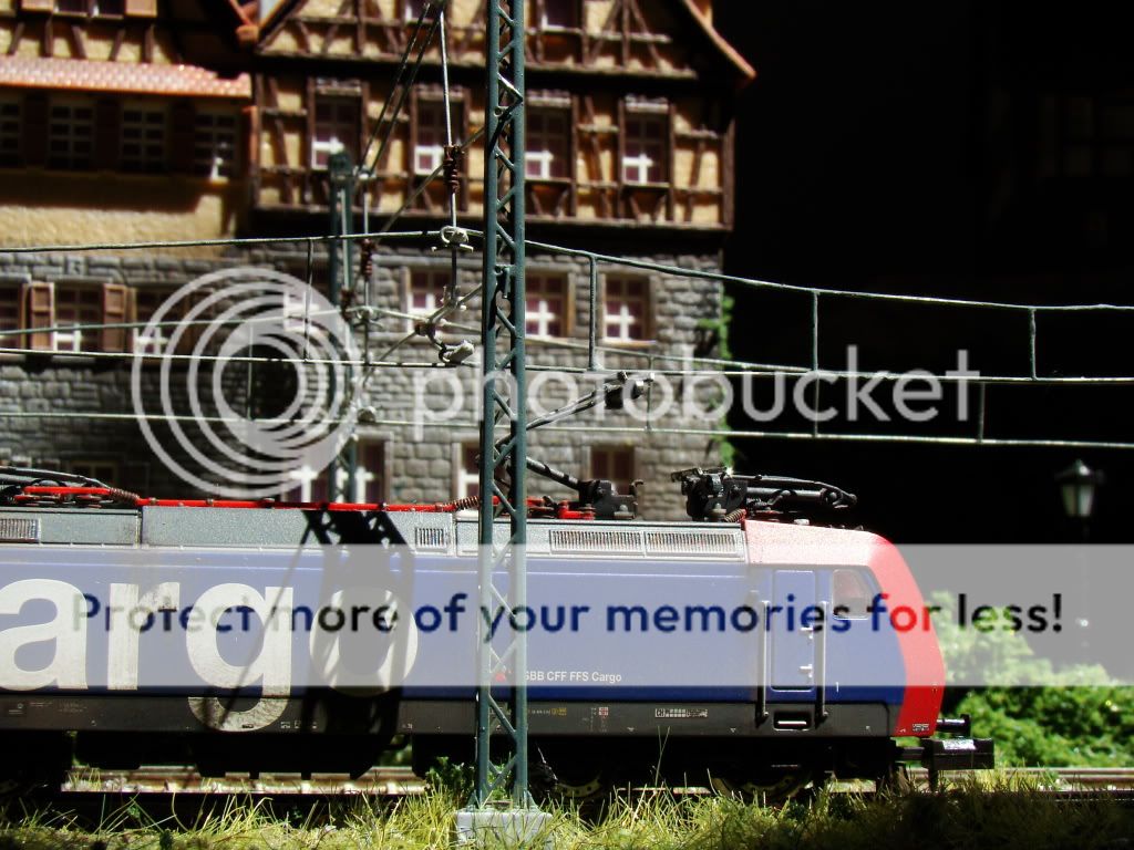

Tja, wat is er leuker aan 2 SBB Cargo-TRAXX'en? 3 van die hokken! Uiteraard is deze wel anders, want het is de nieuwere (decimal 2) versie met verbeterde bots-eigenschappen. Ofzo. Meer details, beter gedetailleerd, en dezelfde prijs als de vorige Minitrix-versie. Enfin, de Re 482 dus. Reed rond na:
-het weghalen van nutteloze elektrische componenten
-het weghalen van de totaal nutteloze, want slecht functionerende, stekkeraansluiting voor de decoder
-het erin fikken van de decoder
-het aanbrengen van de Kuswa-remschijven

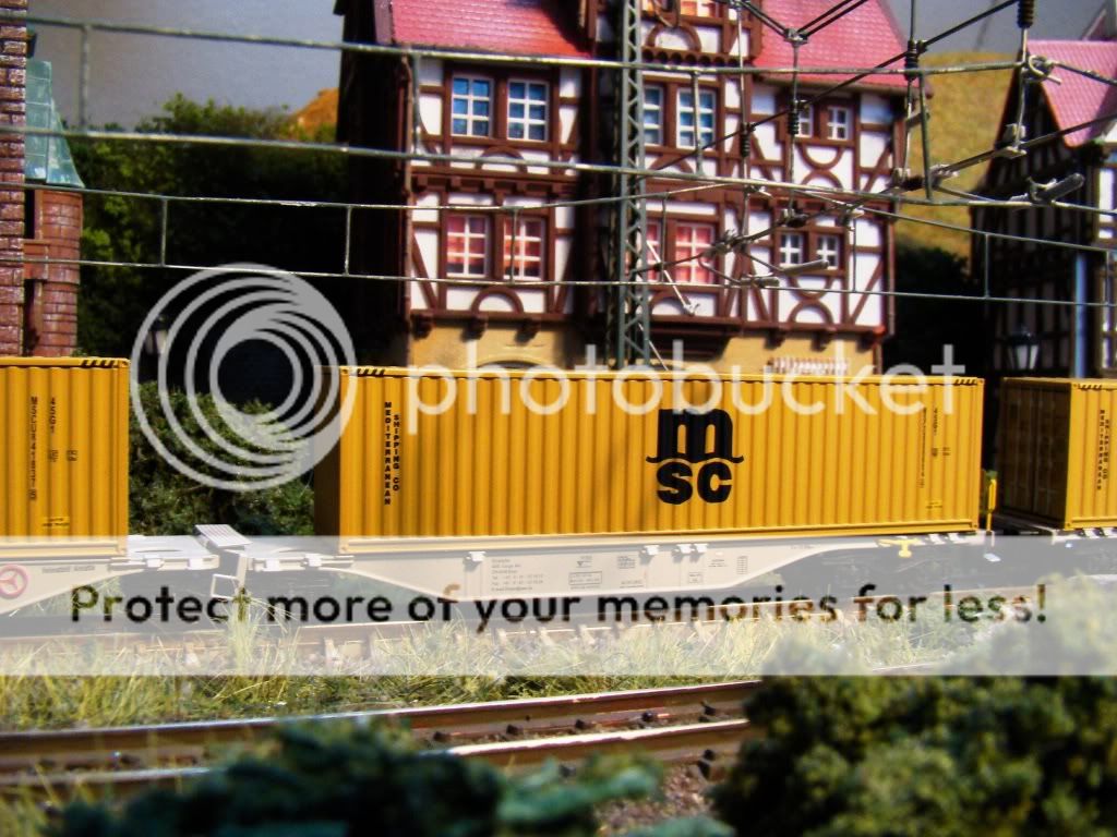

Het saaie wat ik net aanhaalde was als commentaar bedoeld voor de containerwagons erachter. Het is nu nog een te kort treintje, maar in ieder geval hebben 8 containers dezelfde kleur; die van MSC. Ze staan op de nieuwe wagons van Rocky Rail. En dit soort combi's zie je heel vaak rijden langs de Rijn, zo met dezelfde containers in grote hoeveelheden op één trein.
De wagons zijn overigens prima in orde. Hier en daar een klein trapje rechtbuigen, maar dan heb je een goed rijdende gelede containertrein. Iets wat bij de Hobbytrain-versie niet altijd vanzelfsprekend is.
De lok en wagon even in close-up. Nice! Hier ga ik morgen zeker meer foto's van maken.

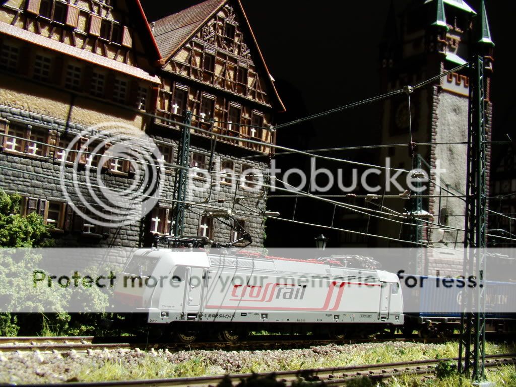

Dat je het volhoudt op die zolder, zeker veel regen gehad in Ede ;D. Overigens zien die RR-containerwagens er inderdaad prima uit (al hoewel ik ze alleen van foto's ken). Ik mag aannemen dat ze qua rijeigenschappen beter zijn dan de HT-wagens (die meer over de baan heen stuiterde door het ontsporende-vermogen van die dingen, voor de wieltjeswisseltruc dan he)?
Overigens past de witte crossrail lok het beste voor deze wagens met de gele containers, immers de wagens zijn geregistreerd in België bij DLC wat tegenwoordig Crossrail Benelux heet. Dus maar ff gauw een paar kloppen Pica's uit die camera kloppen ;).
Robert

Ja, dat lijkt mij ook een mooie combinatie. Ik wist niet dat dat zo zat, dus hartelijk drank voor de info. De wisseltruc ga ik morgen even uitvoeren, incl. pica's natuurlijk. Ben benieuwd of de rest ook rap uit komt, want het zijn goede wagons! Rijden lekker licht, en zonder flauwekul van ontsporingen (wat je zegt: vóór het wisselen van de wielen, ja).
Oh ja, even een word of advice: ook bij deze wagons zitten er magneetjes in de containers, en die moet je er wel eerst even uitslopen mocht je reedcontacten op je baan hebben zitten. Kwestie van schroefjes losdraaien, een weinig kracht zetten en hoppa!

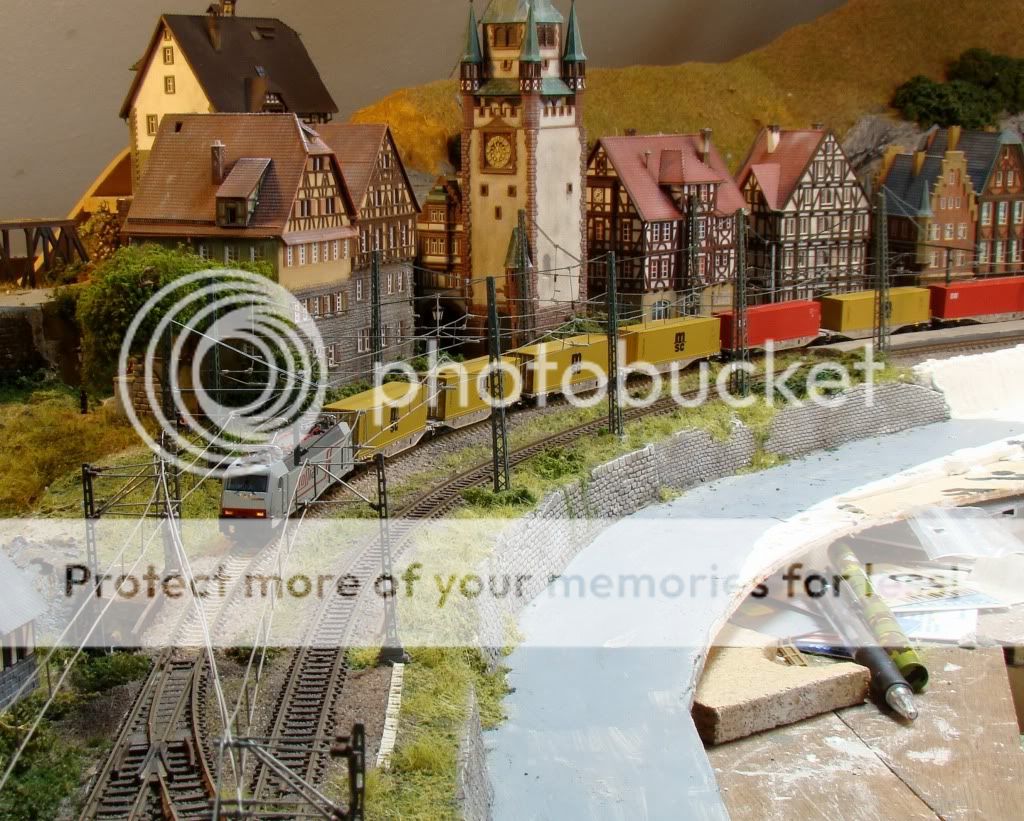

Op verzoek dus van Roberto de Crossrail 185 met de MSC-shuttle.
Kikvors-view....
En nog even een overzicht. Je ziet dat er rechts nog geen begroeiing/rivier/details te zien zijn, enkel gereedschap. Ja, zelfs met een kleine baan is er veel werk te doen!
Straks meer foto's. Ik moet ook even wat huishouden regelen en tevens ben ik bezig met wat decals icm. blanke lak.
Grtz,
J
