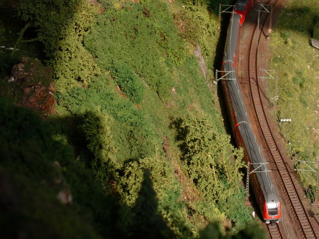

Hello all,
Peter heeft me weer een beetje geïnspireerd wat meer fotootjes te maken van het materieel.....de DBPbzf763krggg9900T4-l3577Nmmt....zoiets.
Zonder gein,
@Peter: leuk om te weten, erg helder. Valt dus nogal mee, is enigszins logisch al die afkortingen. Maar om het te onthouden...."Kijk moeder, daar rijdt de DeeBeePeeBeeZetEfZevenZesDrie." Juist ja.....
In ieder geval heb ik weer wat geleerd.
Zojuist voor de gein de 111 het zootje eens laten duwen. Ze bevallen mij beter dan de Fleischmann DD. Die rijden iets onstabieler, zeker wanneer het stelletje wordt geduwd. Ik zal vanavond nog even een fotootje maken van de verlichting, want die is erg mooi, en belangrijker: schokvrij. Alleen jammer dat van de stuurstand (oftewel de DBPbhutsefluts) het koersbord niet is verlicht.
Elk voordeel heeft natürlich auch eines Nachteil, want doordat per draaistel zowel + als - wordt afgenomen van de rails (normaal doet 1 draaistel + en de ander -) geleidt het rijtuig de stroom uit het baanvak naar de stroomloze sectie.....waar de locomotief dus net stopt voor het bloksysteem. Kort gezegd schiet de trein vaak door het bloksysteem heen. Behalve als je dus de trafo zacht genoeg zet, maar dan komt de Class 66 en de rest weer niet omhoog en pfffffffffffffffff........moeilijkmoeilijkmoeilijk.
Boooring dat verhaal, tijd voor wat plaatskes.....en dus klikken op het plaatje voor de vergroting. Dat houd ik vanaf nu aan, dus vanaf nu kondig ik dat ook niet meer aan.....
De trein gezien vanaf de Loreley rots.....
De lokale spotvereniging heeft de nieuwe stuurstand ook ontdekt vanuit hun vaste plekje in het gras....naast de poederkleuren en de schoonmaak-schuurblokjes

Jeroen kijk anders even naar mogelijkheden om alle rijtuigen vanuit de stuurstand te voeden, misschien lost dat het probleem op.

[herhaling]Prachtige foto's!![/herhaling]
Komt het zonlicht direct de zolder binnen of niet? Op mijn zolder zit het dakraam dus altijd in de schaduwkant van het huis :-| Als de zon aardig schijnt is er wel voldoende licht in de hele kamer maar ik ben bang dat ik die spectaculaire shots van u nooit zal evenaren...

Hoi Rob,
het zonlicht schijnt altijd een paar uurtjes direct op een deel van de baan. Het 'spiralendeel' van de baan zal nooit in de zon komen te liggen helaas. Over het algemeen is m'n zoldertje een donker hol, verlicht door slechts 1 TL balk. Daar moet wel verandering in komen, en ik heb hier en daar al gelezen over welk type/kleur licht je het beste kunt gebruiken.
Jammer dat niet altijd de zon schijnt, want dat geeft de spoorbaan zo'n extra dimensie....lijkt alles veel echter, enfin, je kan het verschil in foto's hier in het draadje duidelijk zien, niet?
