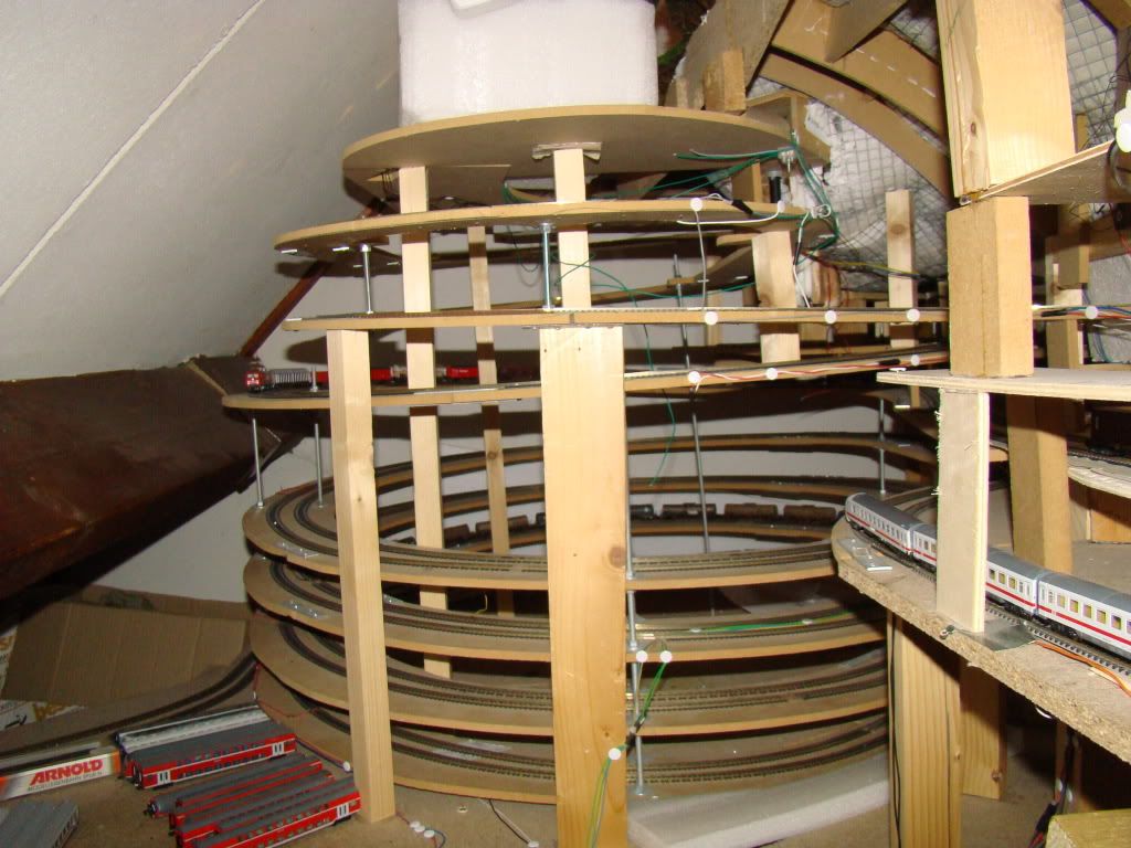

@Robert,
die kast zou er inderdaad uit moeten. Maar aan die kant kan ik niet een aanloop naar een spiraal maken, want die kant van de sporen eindigt al in het huidige schaduwstation. Het is een niveau lager dat naar een spiraal zou moeten. Op zich kan ik daar wel een soort van spiraal gaan bouwen.....echter zoek ik een goede en goed bereikbare plek voor het 2e schaduwstation. En dat valt nog niet mee gezien de relatief lange treinen waar ik mee rijd....

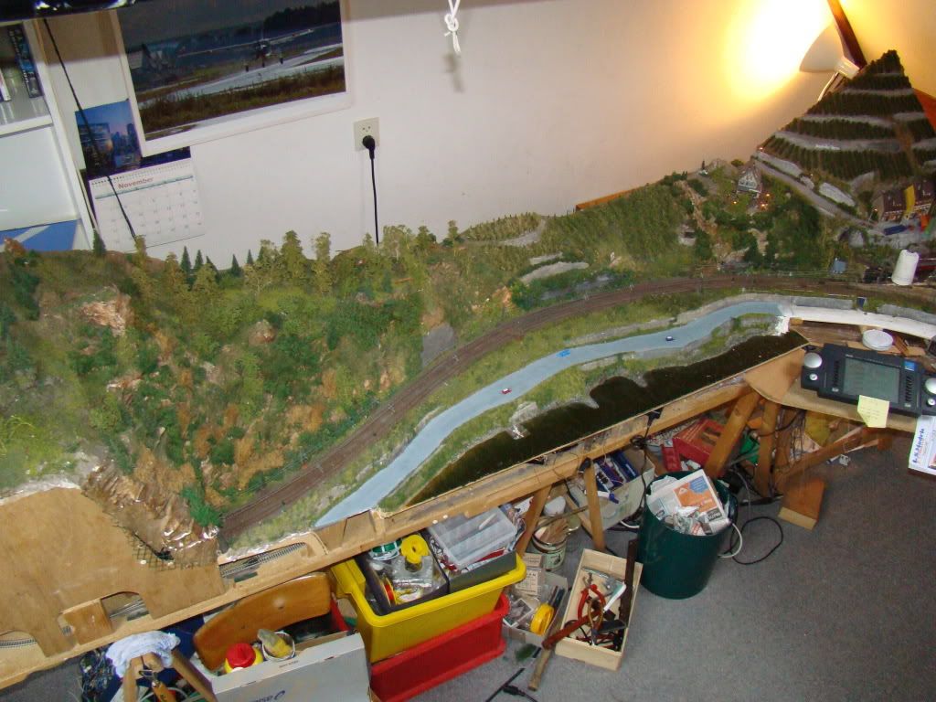

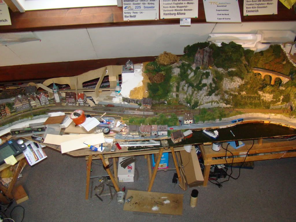

voor jou de overzichtsfoto's. Je bent abuis, want de baan is nog niet klaar. Ik loop nog altijd te bedenken hoe en in welke vorm ik het dorpje voor elkaar ga krijgen. Maar ik ben daar inmiddels al mee bezig.....nouja, aan begonnen dan.....
Op de foto hieronder wil ik eigenlijk de bocht nog wat uitbouwen. Dan heb ik net een metertje meer zichtbaar spoor, wat garant zou kunnen komen te staan voor leuke foto's.
HIer de rechterkant. Zo wordt ook duidelijk waar ik normaal de foto's neem....en je ziet precies waar ik nog geen foto's van neem/kan nemen. ;D

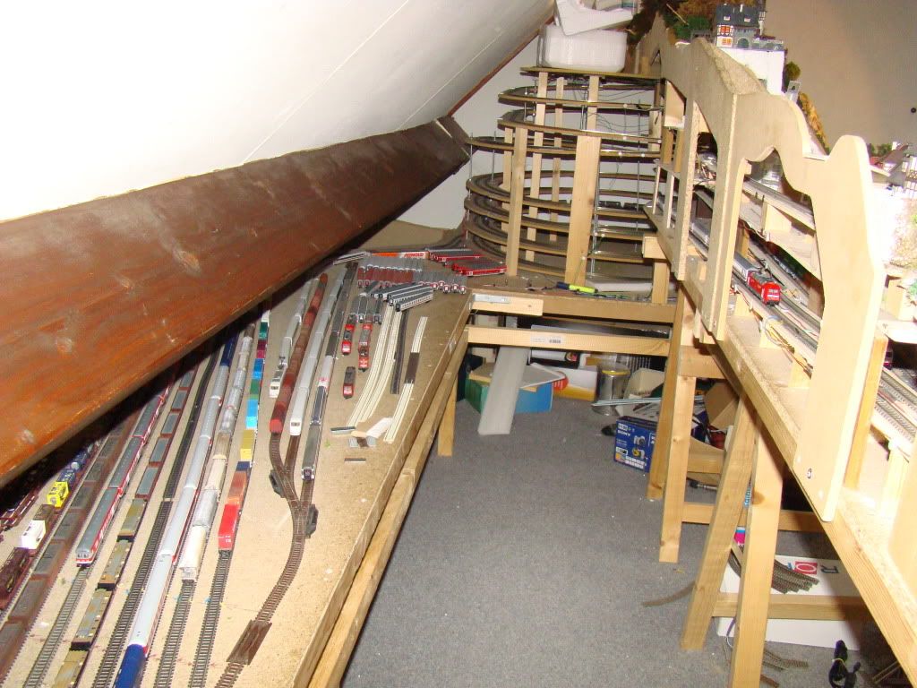

Het schaduwstation en het grootste deel van de ondergrondse sporen...
Dan de spiralen nog even in een closere up. Ondergronds is Boppard niet echt mooi....maar dat hoeft ook niet.
Zoals je ziet is Boppard in N toch echt geen grote baan. Wel ruim opgezet, want ik houd niet van een spoorspaghetti.

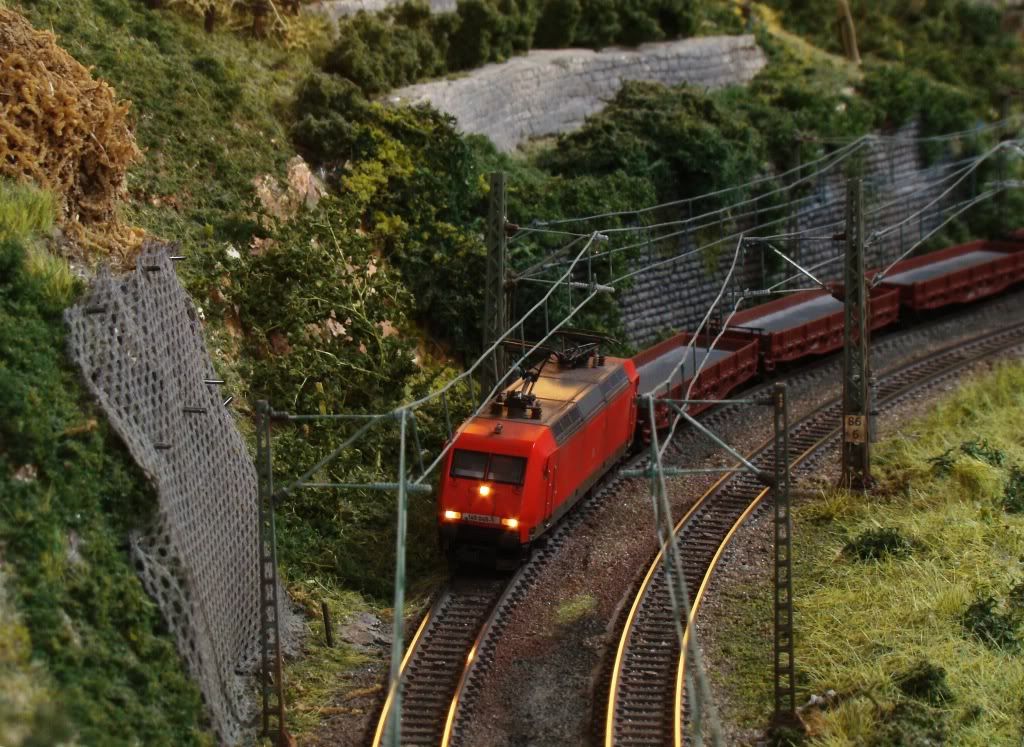

Als laatste nog maar even een actiefotootje.
De 145, die zien we niet zo vaak! Sinds een poosje rijdt deze rond met een halflege staaltrein. De bakwagentjes zijn van Brawa (overigens voor een deel via een forumlid aangekomen, chillings!) en de rest is van Roco. En ook die zijn voor een deel via een forumlid aangeschaft, door de bekende hulptroepen ;D

Jeroen,
waarom maak je niet een 2e verdieping boven je bestaande schaduwstation?
Een extra aftakking maken in je railspiraal en je bent er volgens mij al ...

« Reactie #2933 Gepost op: 10 January 2010, 18:03:26 »
Geen slecht idee, Guus. Daar heb ik ook al aan zitten denken. Probleem is wel dat ik er dan slecht bijkan in geval van calamiteiten omdat het onder een schuin dak ligt.

« Reactie #2935 Gepost op: 10 January 2010, 20:04:20 »
Een extra plaat net onder die bruine balk ??
Als ik bij mij meet heb ik voor 5 parallelle sporen 17 cm nodig, en 6 sporen passen in 20 cm.
Je moet de sporen dan wel maken zoals in mijn vorige foto...

ja, ik vind het een mooie oplossing.Misschien dat ik dat nog wel maak. Zou te doen moeten zijn. Probleem is dat ik dan wel minder makkelijk kan werken aan zo'n schaduwstation mocht er eens een wisselaandrijving de geest geven, wat dus laatst is gebeurd. Het is al krap werken daar onder het schuine dak (zie overzichtfoto's), en dan ook nog maar een beetje speelruimte tussen die 2 platen?! Brr....moet ik niet aan denken. Ik denk meer aan een oplossing onder de linker zichtbare kant van de baan. Daar past wel een beschaafd schaduwstationnetje tussen, voor een spoortje of 5.
