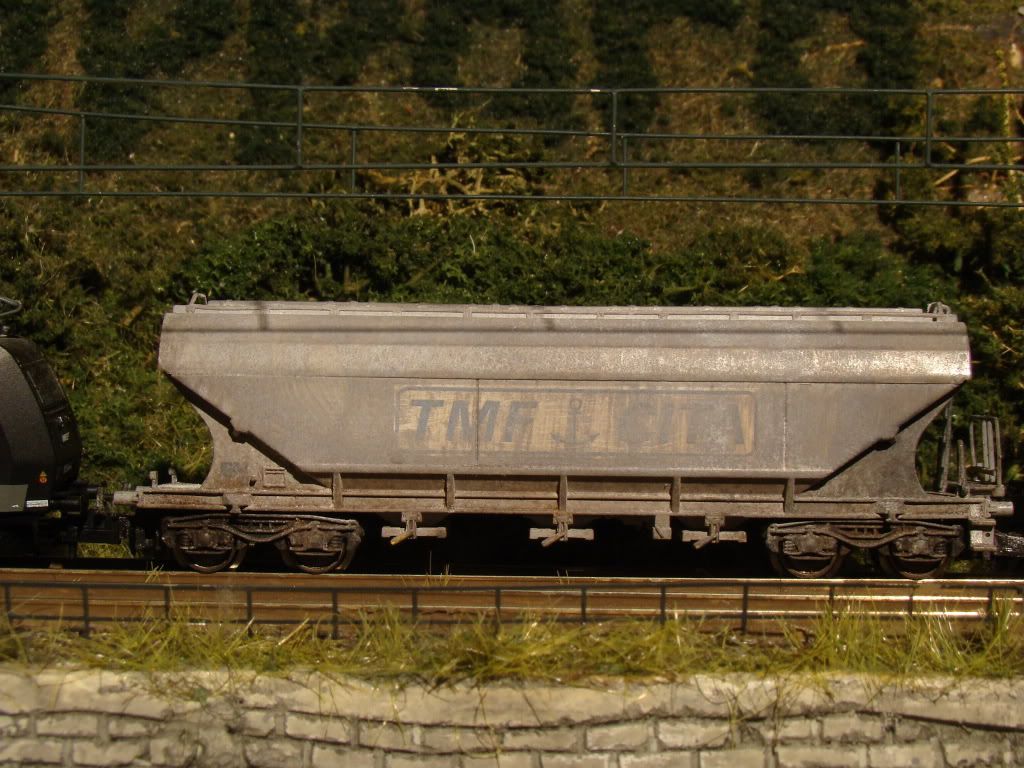

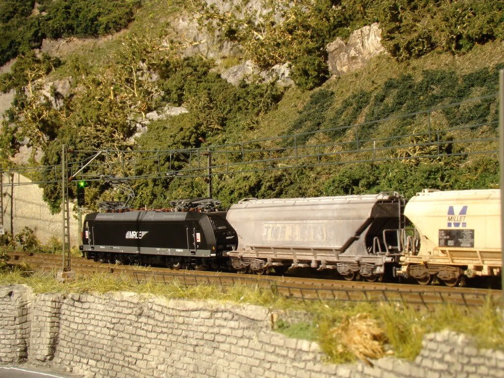

zoals ik al zei heb ik vandaag ook de rest van de graanwagons (Arnold) geweatherd op mijn (simpele) manier: met poedertjes en het fixatiegoedje. Ik stoorde me allang aan het contrast tussen de reeds verouderde graanwagons en het deel waar ik nog niet aan toe was gekomen. Tja, ik heb over de 150 goederenwagons en er zijn er ongeveer nog geen 50 gedaan....ik hoef me nog niet te vervelen hier op zolder! Het is natuurlijk ook zo dat ik niet altijd zin heb in verouderen. Lekker een beetje rijden is ook altijd leuk........en makkelijk :-[  :)
Bon, naast de kolentrein is dit de 2e bloktrein die smerig rondrijdt...of de lok datzelfde lok ondergaat? Kweeniee....kneeNOGnie  8).

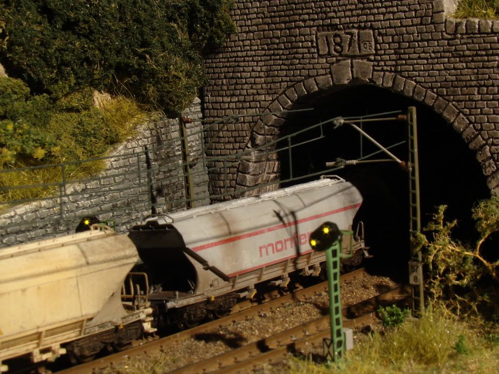

Los picturos....
Batsekiedee, de tunnel uit. Voorheen kon dit dus écht niet, pikzwart en felwit is gewoonweg niet mooi.

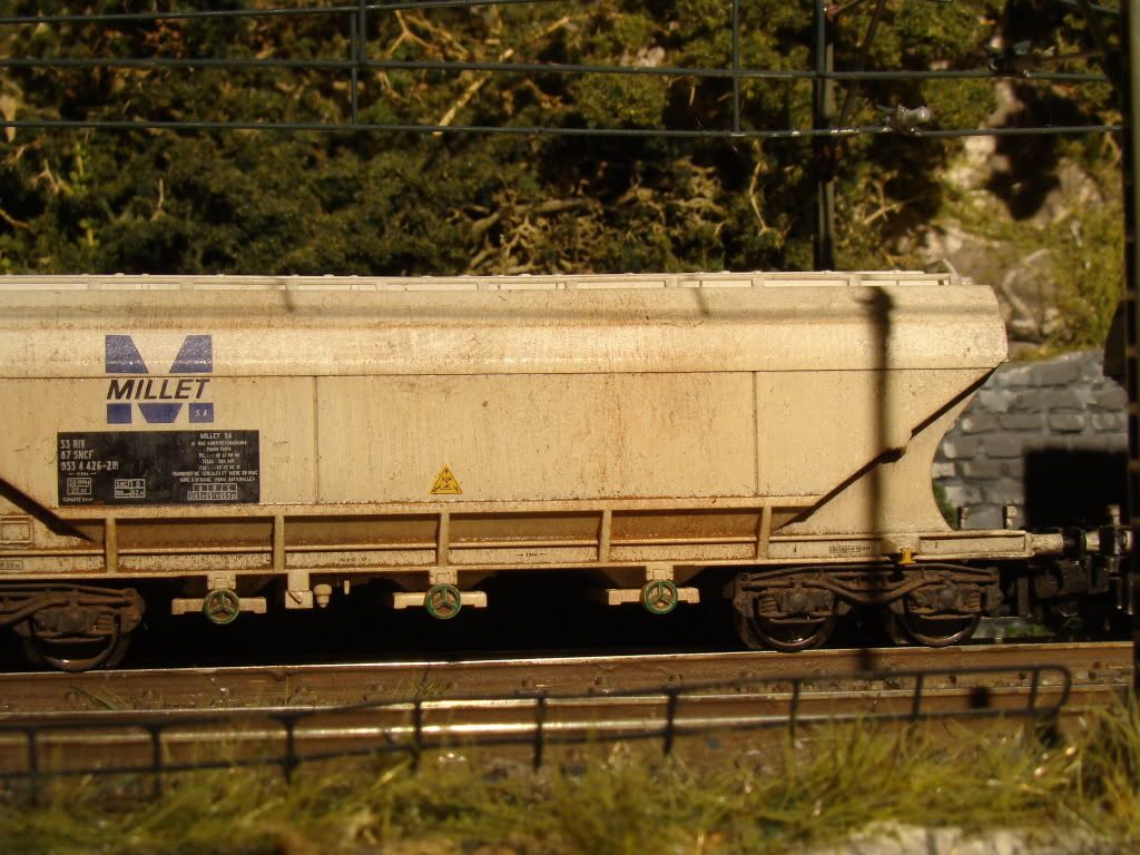

Voor Sander een paar close-upjes.....
Deze was dus ooit crémewit....nou niet meer...
Roestsporen.....alsof deze wagon een poosje in de regen heeft gestaan ergens op een of ander rangeerterrein....
Een tip van Don Roberto een poosje geleden om wat witte aanslag op de bovenkant te smeren heb ik ook in acht genomen. Het grootste voordeel van de poedertjes is dat je dus direct de 'glim' van het model weghaalt. Dat an sich doet al vrij veel voor het oog...

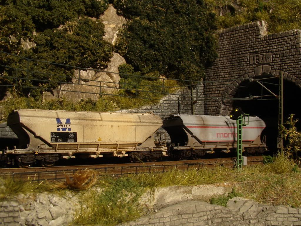

Mijn favoriete soort foto's. Preiserperspectief. Verzin de herrie er zelf maar bij ;) Niet te hard imiteren, want anders gaat je vrouw echt denken dat je compleet autistisch en gestoord geworden bent! ;D
Tot slot kan ik niet genoeg benadrukken om de wielen van de wagons goed schoon te maken voordat je de zooi weer de baan opzend. Anders kun je je eigen gecreëerde vuiligheid zelf weer van de baan af poetsen. En laat dat nou een klusje zijn waar ik echt een sheithekel aan heb!
