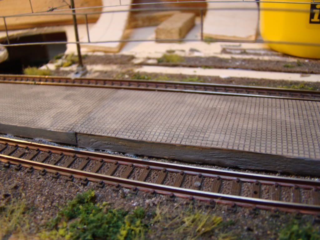

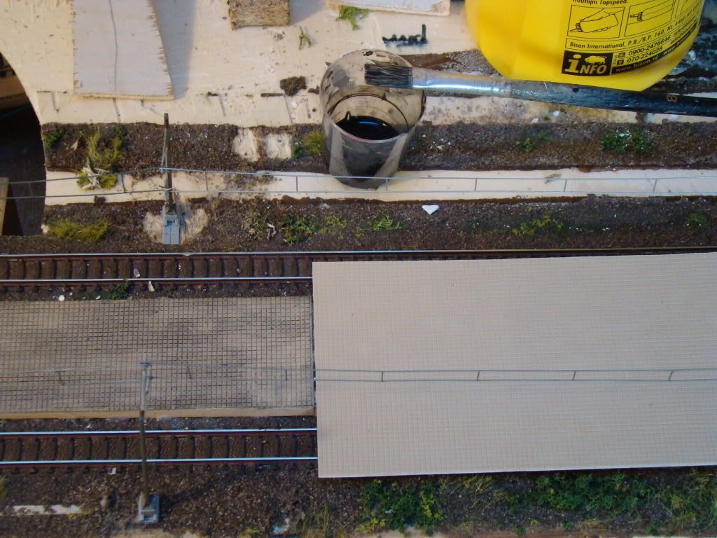

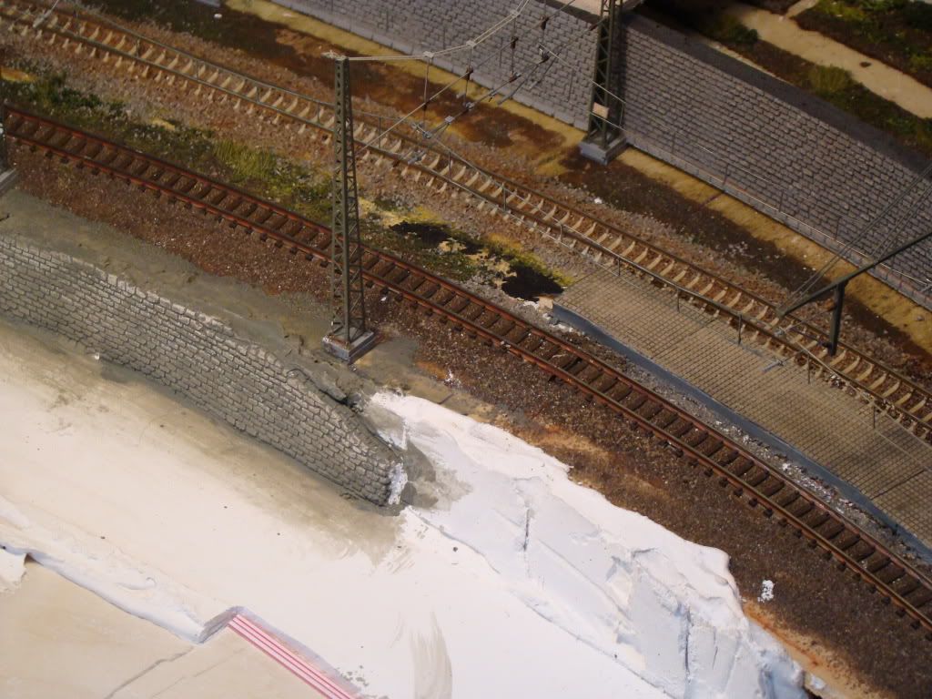

Goed, de werkzaamheden waar ik vandaag mee bezig ben en ben geweest.
Onder andere de perrons, die ging ik ook aanpassen....
Dit is eigenlijk luxe steentjespapier van Noch -meer een soort folie- met relïef waar best OK mee te werken was eigenlijk. Ik heb stukjes daarvan ook gebruikt in het kleine tunneltje. Links zie je het op maat geknipt en bewerkt, rechts zie je het als het net uit de verpakking komt. Zo steriel heeft het bij mij ongeveer een halve nanoseconde bestaan :)
Even een close-up van het bewerkte gedeelte. Kwestie van zeer dunne zwarte verf eroverheen en beetje weghalen hier en daar....
De randen van de perrons hebben hun eerste laagje verf al gehad. Zoals je ziet is dat ook nog veel te schoon. Have patience, het komt vanzelf goed.
Er moet natuurlijk nog heel veel aan gebeuren. Lantaarns, reizigers, bordjes, bloembakken, onkruid, witte belijning, dat soort zaken.....toch is de eerste indruk alweer een stuk beter dan het witte stuk gips wat er maar 'een beetje bijlag'.

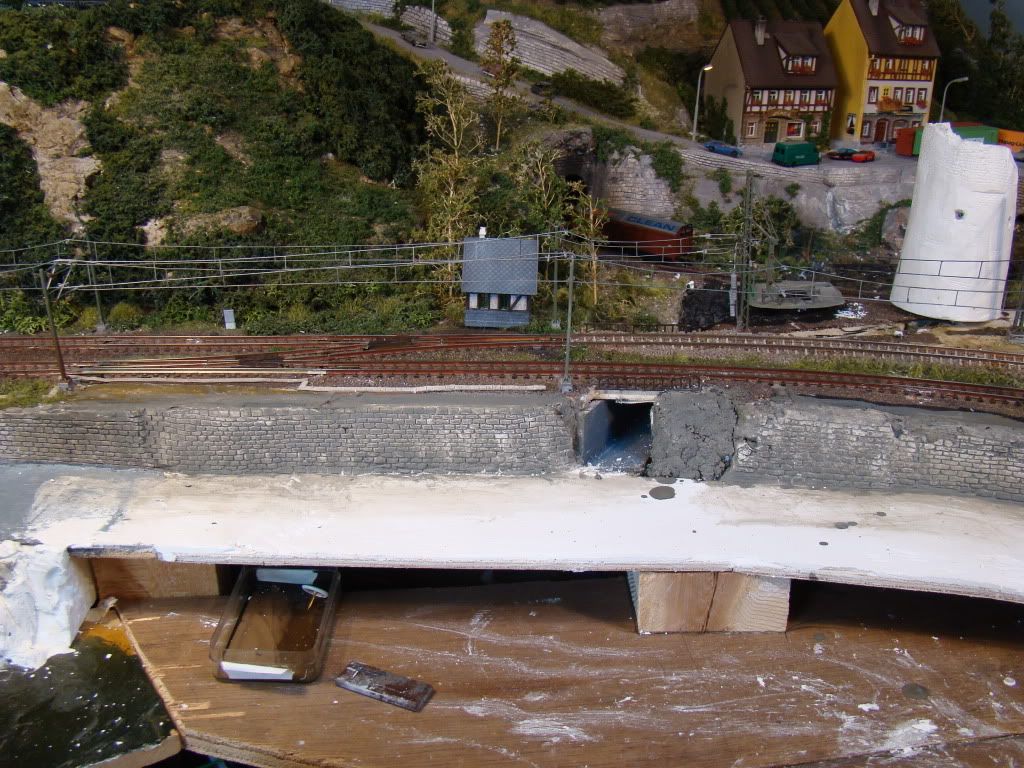

Vandaag maken we er een echt Baubericht van. Van de horizontale gaan we naar de verticale stenen. Die zijn, zoals jullie weten, allemaal zelf ingekrast. Met wat kleur wordt pas echt duidelijk hoe leuk het kan zijn om zoiets zelf te maken. Monikkenwerk of niet....
Maar alles op zijn tijd. De eerste laag verf.

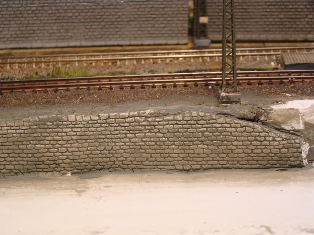

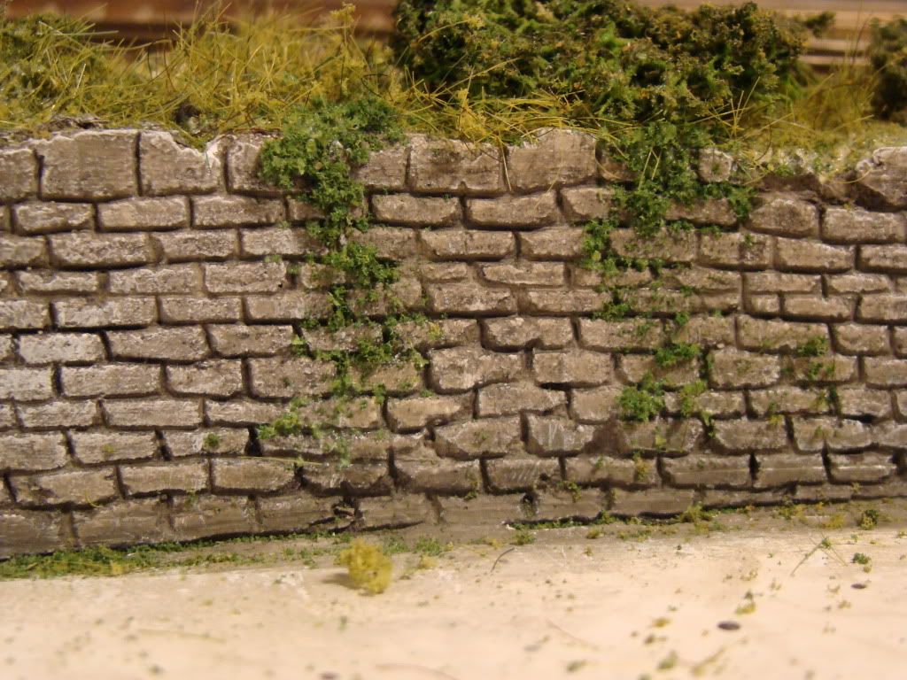

De verf die ik gebruik is van Modelcolor. Kleuren: zeer lichtbruin (ze noemen het ocre verde, maar erg ocre en erg verde vind ik het allemaal niet), beetje wit en beetje zwart. Krijg je grijs met een bruine tint. Ofzo..... ??? ::)
Niet te dik. Lekker verdunnen die handel, en hou de natte spons in de buurt om hier en daar wat weg te vegen en het er vervolgens weer op te smeren. Dat vlekkerige is wel zo natuurgetrouw. Kwestie van dit even proberen. Als je het op deze manier doet, snap je meteen dat sponsverhaal.
Waar de weg bijna ophoudt, houd ik ook vooralsnog op met muurtjes bouwen. Dat gaat pas als ik iets meer te doen heb (iets meer gips aanmaken).
Een lichtelijke close-up foto van de eerste kleuren op de muur. Kunnen we daarna meteen door naar stap 2. Zo is het verschil goed te zien, wat de verschillende lagen doen.
Allez, de wetwash met wederom de dunne zwarte verf (is écht meer water met drupje verf dan andersom!)
Daar wordt de muur ook alweer een stukje meer ge-aged door. Bovendien meer dieptewerking. Het leuke hiervan is dat het
-makkelijk te doen is
-makkelijk te corrigeren is, en
-het ziet er al snel goed uit!

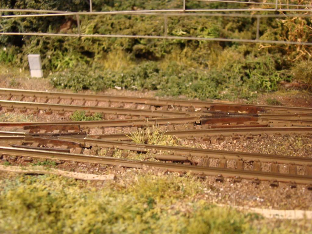

Toen ik zo dus lekker aan het klieren was met verf, en ik dus praktisch met mijn neus op de sporen zat, bedacht ik eigenlijk spontaan dat de rails (de oudste, niet het nieuw gelegde stukkie) wel wat te roestrood was. Ook dat gelijk maar even aangepast. Kleuren: chocoladebruin met lichtbruin. Uiteraard Modelcolor kleuren.....
Het smurfenhutje wat er bij staat moet daar 'ingegraven' worden, en uiteindelijk zo'n verlaten wisselwacht huisje gaan voorstellen. Bij de echte Rheinstrecke zie je dit soort hutjes nog wel bij overwegen staan. Verklaart ook meteen het tunneltje aldaar onder het spoor.....die beste Eisenbahnknotenpunkthin-und-herschieber hoeft dan niet over de sporen te lopen, maar lekker tussen de hagedissen naar zijn Trabantje!  ;D

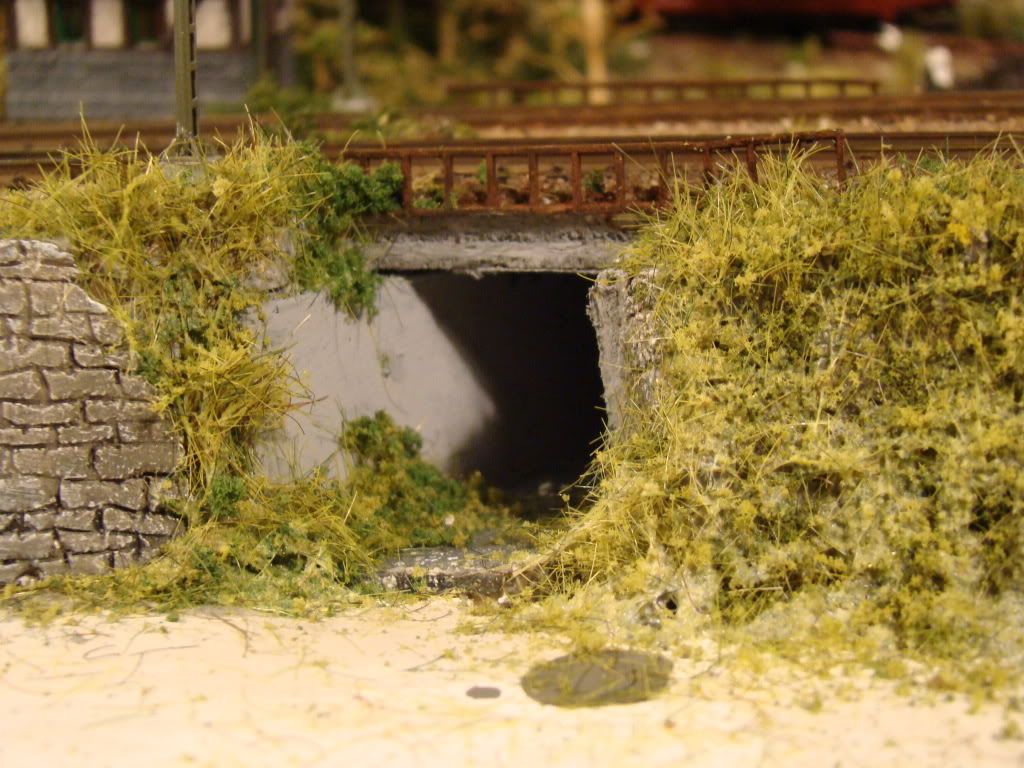

Toen uiteindelijk kwam mijn favoriete bezigheid: groenzooien. Als eerste een birdview, waarbij de witte vlekken de nog natte houtlijm zijn.
Met dat groenen is het makkelijk en naar mijn mening het beste om kleine stukjes van +- 10 cm te doen. Kun je mooi klieren met details enzo.
Hier het gare, half afbrokkelende tunneltje wat met het seizoen moelijker begaanbaar wordt. Let ook op het verroeste hekje. Gedaan met roestpoeders die ik even in het water heb gedouwd....
Ook tussen de sporen en wissels ziet het groen alweer kans flink voort te planten.....
En uiteraard ook weer wat onkruid/klimop bij de steunmuurtjes....vaste prik natuurlijk.
