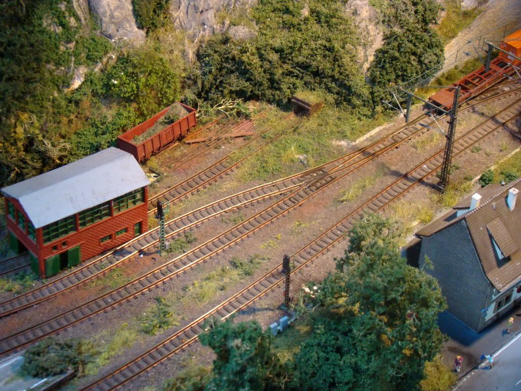

tja slopen is hard, maar goed er moet weer wat mooiers/realistischers voor terugkomen.
Peco 55 klopt, ik had daar toevallig wat van liggen. De boog is nu ruimer, realistischer daarmee, en ook nu bij wijze van experiment voorzien van de juiste rails. Mij is opgevallen dat je in het echie vaak verschil tussen rails en ballastbed qua nieuwheid en dus samenstelilng en kleur. Dit stukje zal wat lichter zijn, alsof het in het echt ook is vervangen. Waar vroegah de inrijwissels voor het station lagen komt nu zo'n moppig duiktunneltje wat je langs de Rijn ook veel ziet zodat wijnboeren naar hun akkers kunnen (?). Bij mij zal het wel weer neerkomen op een verliefd stelletje dat vieze spelletjes met elkaar aan het spelen is in de vrije natuur naast de spoorbaan....verbaast jullie vast niks.
Het stukje verlaten spoor aan de rechterkant blijft en wordt nog wat wat uitgebreid zelfs aangezien ik daar toch niet de wissel uit de hoofdbaan wilde slopen. Jammer, maar helaas.......

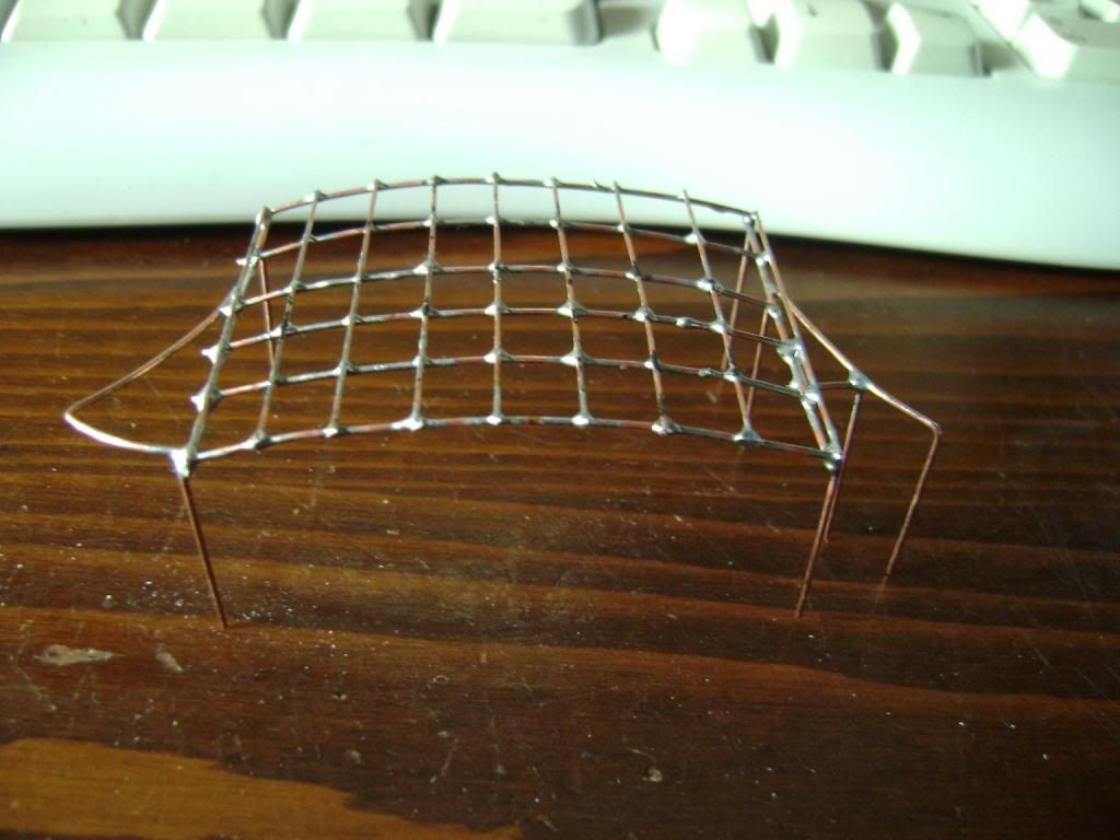

Gister 2e helft van de middag ben ik een tijdje aan het solderen geweest om het frame van de overkapping in elkaar te zetten. De poten van 4 buizen waar ik het echt de overkapping voor de voetgangers tunnel op rust is niet na te maken door mij. Daarvoor in de plaats moet ik volstaan met dikkere enkele palen. Verder kon ik aardig de echte constructie volgen.
Hier had ik gaten geprikt in een blok hout zodat de overkapping en in viel en daardoor op z'n plek bleef. Daarna had ik erg ruzie met m'n linker hand, die trilde zo erg( niet dat rechts dat niet deed maar wel minder) dat er ff geen land mee te bezeilen was, maar later ging het weer en werd het uiteindelijk nog wat.
Ik dacht dat het solderen klaar was maar er moeten nog 2 hangende palen aan voor het grote blauw bord "Auf Wiedersehen in Boppard"
Groetjes Michiel

leukleuk! Misschien iets voor een volgende keer: je kan de hoeveelheid soldeer wat beperken door soldeerverf te gebruiken in plaats van gewoon soldeer. Gewoon onderdelen tegen elkaar leggen, druppie soldeerverf erbij, heet stoken en je krijgt een vrijwel soldeerloze verbinding. Je moet er even aan wennen hoe het spul werkt, het is eigenlijk bedoeld voor messingkitjes, maar daar vind ik het juist niet zo prettig voor, ik gebruik het liever bij dit soort klussen. Het spul is knap prijzig maar je doet eindeloos met een potje, het is te krijgen bij GM&S (piet peetoom)

Bedankt Floris, dat is een goede tip zal die eens onthouden, ook wel lekker voor hekwerk enzo.

ja, hekwerk, laddertjes, wat je maar wilt. In die soldeerverf zit goed vloeimiddel, dus als er wat teveel zit vloeit het gelijkmatig weg over het onderdeel. Hier een voorbeeldje van een trapje dat ermee gesoldeerd is.

Ja dat trapje ziet er zeer goed uit, mag ik vragen wat dat spul kost?, groetjes Michiel

20 euro voor een potje ter grootte van een filmrolletje. Ja, klinkt heel duur, maar je gebruikt per keer echt een miniscuul klein beetje, als je t niet laat indrogen doe je er 3 generaties mee.
