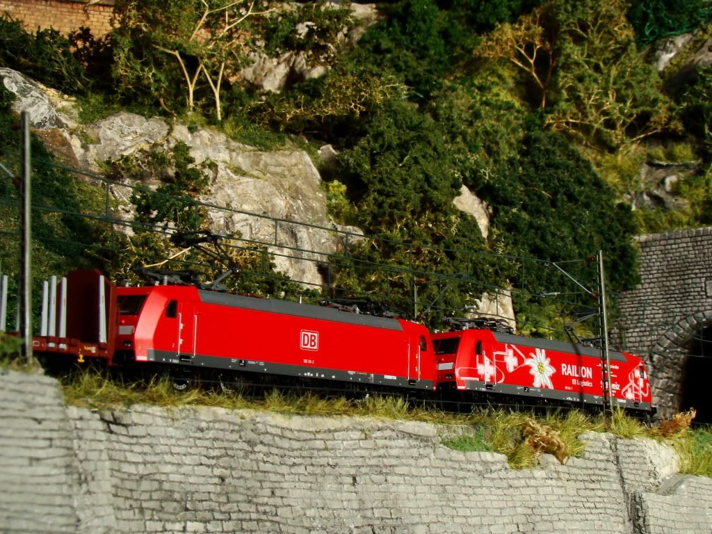

Die 2 br 189's zien er als dubbeltractie er erg mooi uit!
Passat driver:)
  • Lid Houtense Koekenclub
  • Berichten: 8598
  • Spoor N
Re:Boppard in N
« Reactie #2357 Gepost op: 16 July 2009, 21:46:56 »
Jammer dat het geen 189'ers zijn. ;)
Het zijn 185'ers, maar verder is het een zeer mooie foto.

185, Dat zeg ik :P

Ik zat half te kijken en dacht dat die voorste de Tulpenloc was dus vandaar>189
De verschil punten ken ik wel maar zoals gezegd niet goed gekeken.
Maar bedankt!

Dat kan ik me goed voorstellen....het is een Alpentulp, die op de voorste 185 staat. Zo'n moppig hooikoorts-Edelweissbloempje.

Die 185's zijn die soms van fleischmann piccolo?
Want was vandaag toevallig bij Wentink te Arnhem en zag ik er 1  daar staan.

Dan heb je toch niet goed genoeg gekeken, want er staan er minstens 10 bij Wentink te Arnhem! ;)
Nee klopt, is Fleischmann, alleen die van Railion met die paardenbloem erop behoort niet tot mijn verzameling. Die 'saaie' rode wel :)

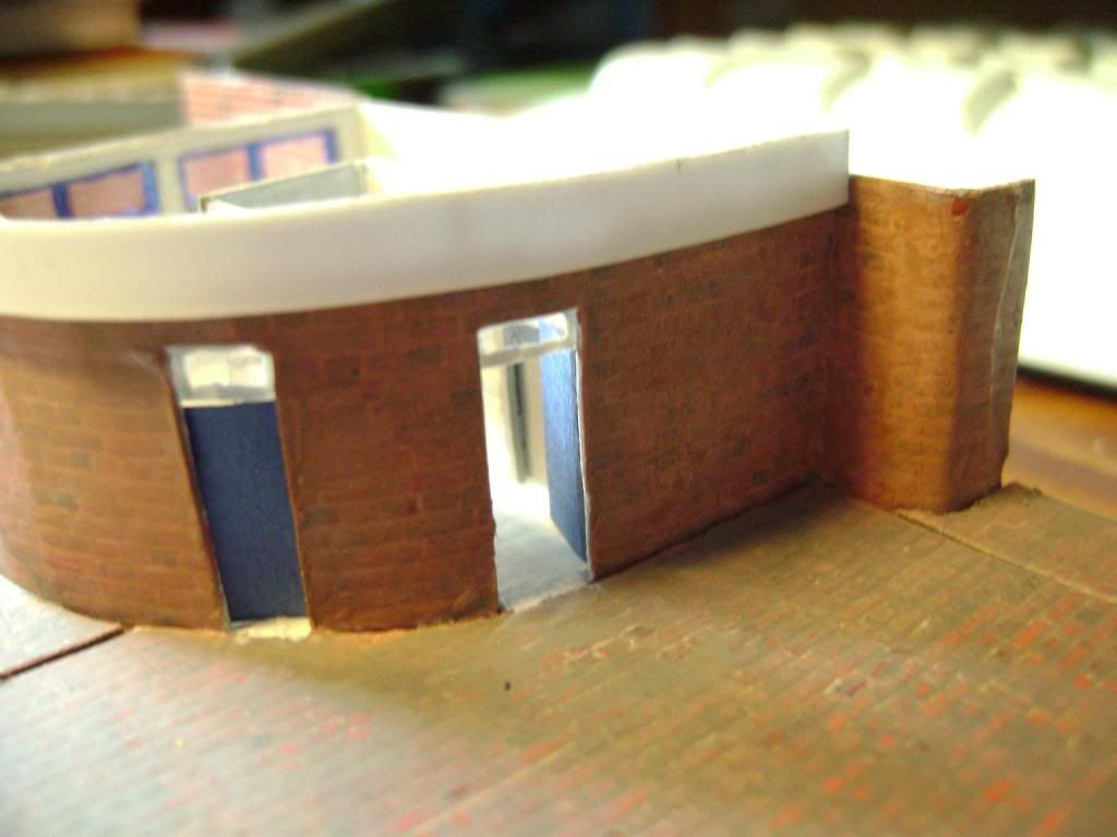

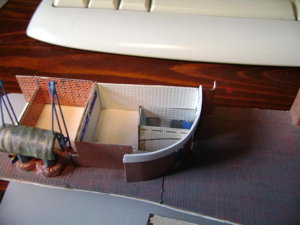

Hoi Jeroen en de rest, gister ben ik weer met m'n bouwwerk bezig geweest. Ik heb div. nieuwe muren geplaatst en deels geschilderd en ook wat raamkozijnen en deuren geschilderd.
Ik moet nu eerst binnen in dat laatste stukje vloer er nog in maken en nog wat muren/wanden maken. Daarnaast de bakstenen muren een andere kleur geven en een stukje bestrating leggen en schilderen.
Als links het lage gedeelte klaar is kan ik het dak verder op gaan bouwen.
Inmiddels ben ik ook bezig geweest met opschriften maken en stikkertjes voor de snoep en frisdrank automaat. Alleen dat laatste gaat niet helemaal naar wens. Ik ben begonnen met een blauwe wand waar witte automaten op zouden komen. Blijkt dat ze tussen 1e paasdag en afgelopen zaterdag die automaten hebben vervangen incl. de wand er omheen :-\. Dus ja moet er even iets op verzinnen, mijn plan is om ipv. witte de nieuwe zilverkleurige automaten uit te printen en gewoon op die blauwe wand te plakken 8).
Groetjes Michiel

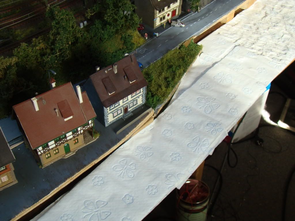

Tevens ben ik begonnen aan het deel van de Rijn dat de rechterkant moet gaan sieren. Ik zal de bouwwijze voor de kijkbuiskinderen die nog niet zo lang meelezen met dit topic nog even uit de doeken doen. Het is soms zó eenvoudig......waarvan akte.
Men neme wat pleepapier...paar laagjes dik over elkaar leggen. Houtlijm heb je al verdund (50/50? 60/40? weet het eigenlijk niet. Niet minder dan fifty/fifty, dat is zonde van de houtlijm) als het goed is. Dat smeer je er lekker overheen, vooral niet te weinig.
Dat ziet er dan ongeveer zo uit.....krijg je van die bolle gedeeltes, komt wat lucht onder. Net als je pizza.....
Dan goed -met evt. extra houtlijmmengsel, maar hoeft niet- in de stroomrichting met een kwast extra vorm geven. Probeer wat golven en 'stroming' te maken. Een hobbelige rivier kan wel, maar de Rhein rond Boppard ziet er natuurlijk niet zo uit. Als je een wat wilder water wilt, moet je het eigenlijk laten zoals het plaatje erboven. Maar beter kun je dan andere methodes gebruiken.
Het ligt nu allemaal te drogen. Bijna droog eigenlijk. Als ik morgen tijd heb, dan is het kleuren aan de beurt.
Oja, vergeet niet: bij deze methode eerst de rivier maken, en dán pas de oever eruit opbouwen. Anders gaat het water aan de oeverkant een beetje omhoog kruipen, en dat ziet er natuurlijk niet uit.
Stay tuned!
