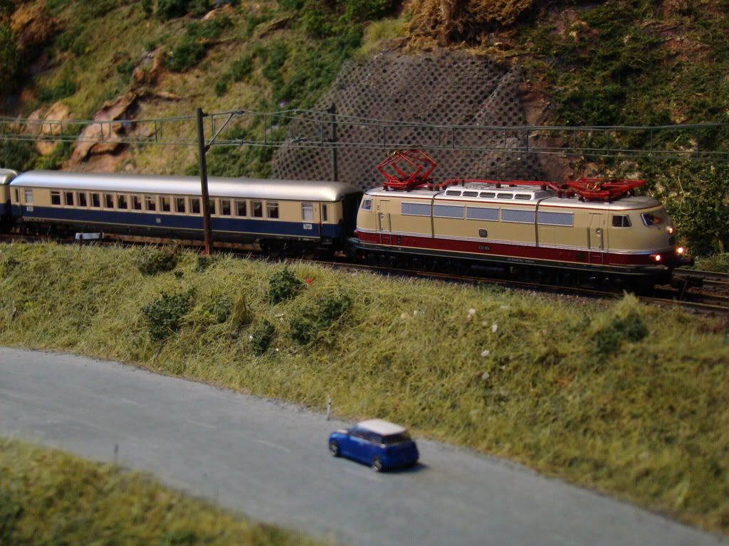

Enfin, over coco's gesproken.....een oude bekende van de sporen langs de Rijn 1:160: de E03 met zijn Rheingold.
Het is dat die Mini Coopers rondrijden, anders had het zo kunnen kloppen in het plaatje qua tijdperk enzo.
Even wat 'ouwe troep' langs de sporen. Wat je noemt nogal CoCo-geweld!
Nou, volgende keer weer wat huismaterieel op de foto.

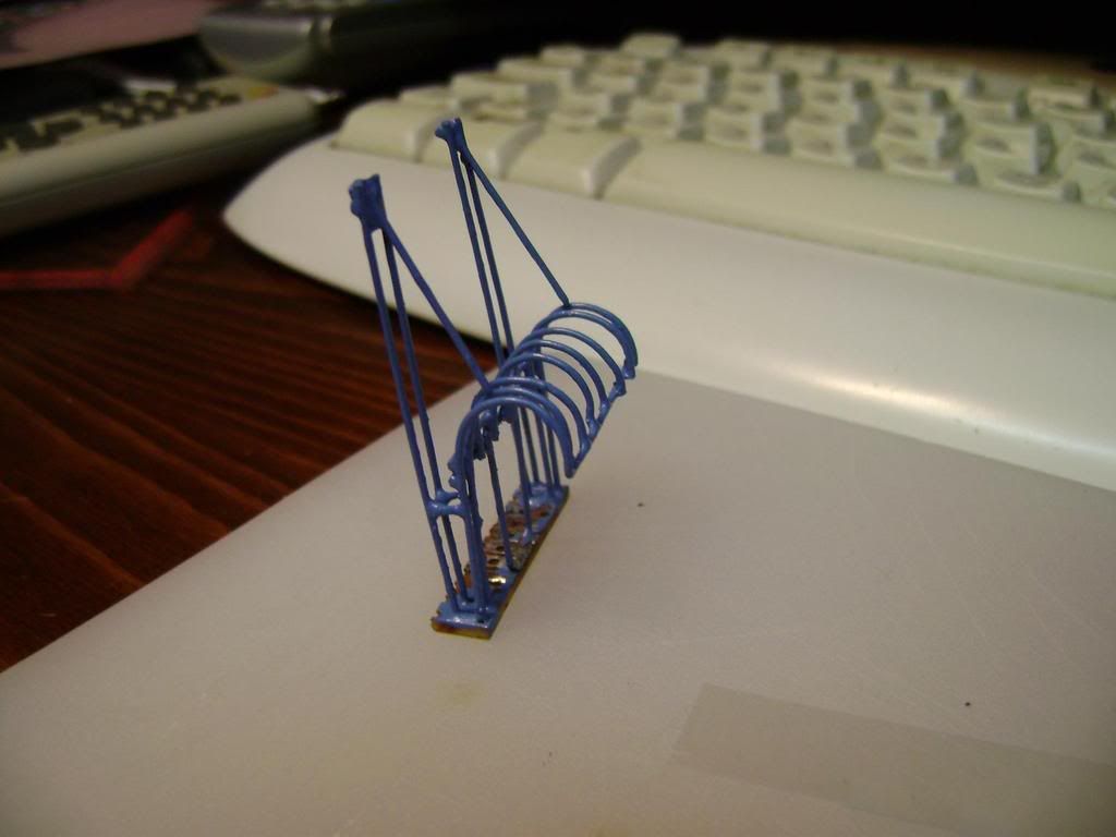

Hoi Jeroen, ik ben nog even wat foto's op internet aan het zoeken, maar ik denk dat ik dalijk ga beginnen met de bouw van de kappen van staal en glas van de voorzijde van Boppard hbf.
Ik denk dit hoofdzakelijk te bouwen uit sommerfeld 119 koperstaaf en transparant plastic, het spul verlijm ik met secondelijm.
Als het ergens op begint te lijken dan zie je de foto's wel komen.
Groetjes Michiel

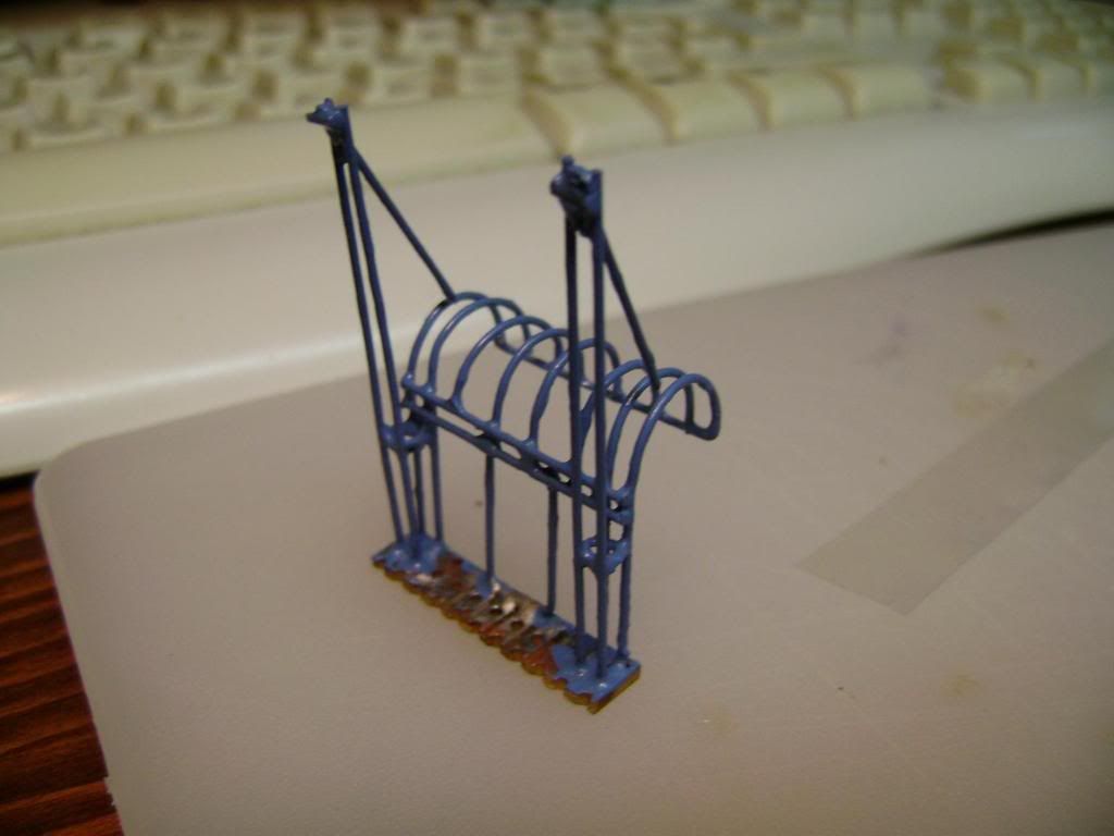

Hoi jeroen, de staal constructie zit in elkaar en is geschilderd:
Het moeilijkste is het transparante plastic er op lijmen, pas als dat gelukt is weet ik of het resultaat word zoals ik het wil.
Ik hou je op de hoogte groetjes Michiel

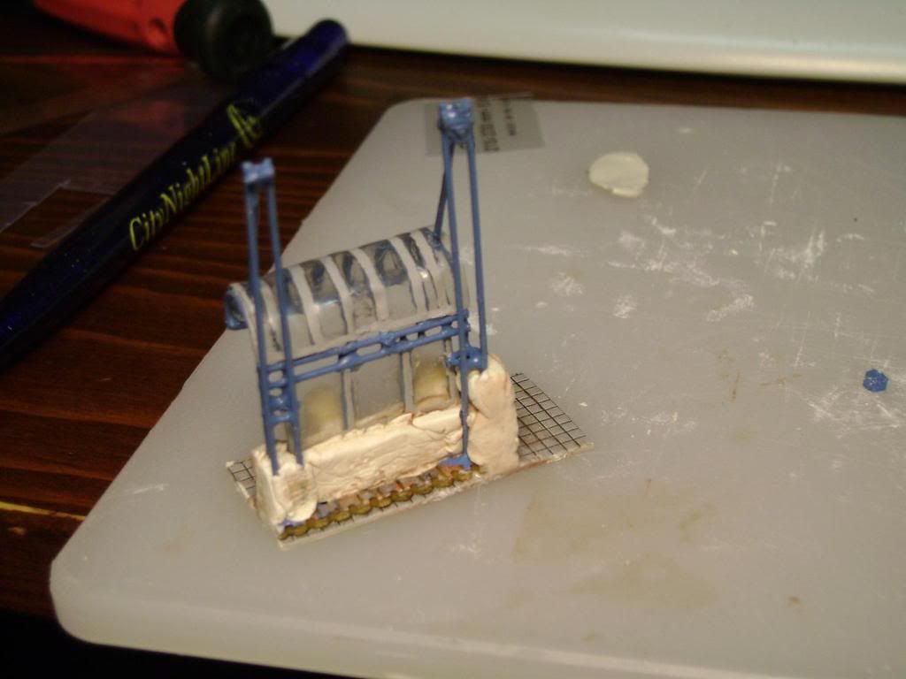

Hoi Jeroen, ik ben inmiddels wat verder, het glas zit er op, ik heb dingen bij geschilderd, bodumplaat er onder en modelleer massa heb ik de basis voor de muren en zo gemaakt. Inkrassen kan ik nu niet doen, de massa is te instabiel nu, dus ik hoop dat dat goed gaat lukken als het droog is.
Op de foto's zie je de huidige stand van zaken:
Groetjes Michiel

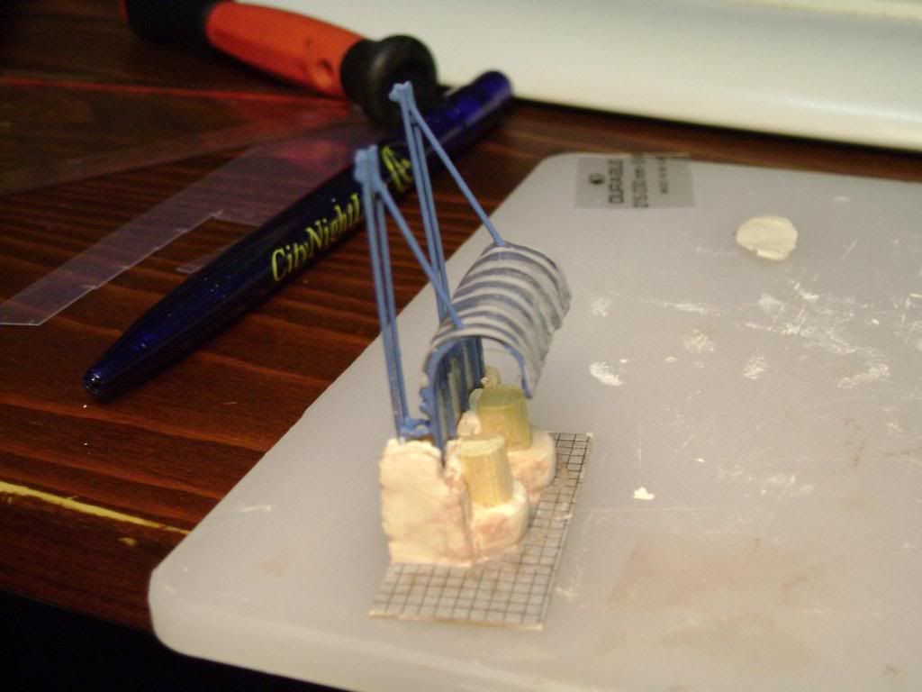

Hoi Jeroen, even zonder foto's dit keer, het schiet even niet echt op namelijk. Dat klei achtige spul brokkelt tijdens het in krassen, na 1 vierkante centimeter moet ik het steeds met verdunde houtlijm behandelen en dan laten drogen dus dat schiet niet heel erg op.
Groetjes Michiel
Ps; met dat krassen komt het wel goed maar duurt dus langer als dat zou moeten omdat ik steeds moet wachten tot het spul weer droog is.

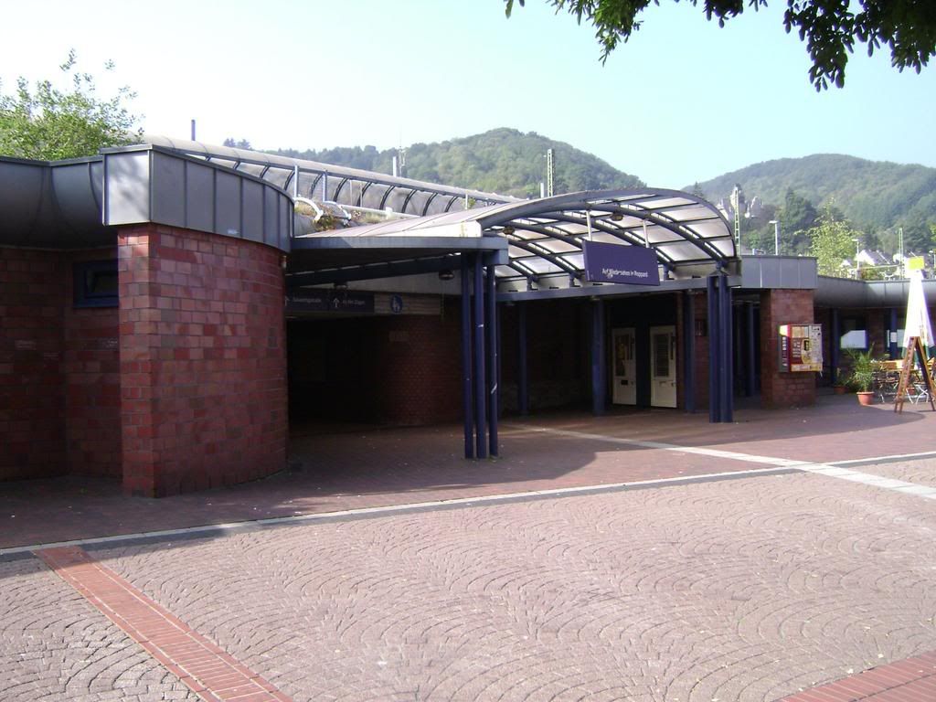

Zo zien jullie dus dat ik me op dit moment ook uitleef met het maken van Boppard dingetjes. De bushalte daar gaat het in eerste instantie om, en als dat zo word dat ik en Jeroen er tevreden over zijn zal ik kijken of ik dat kan uitbreiden.
Hier onder nog wat foto's van het voorbeeld:
Groetjes Michiel

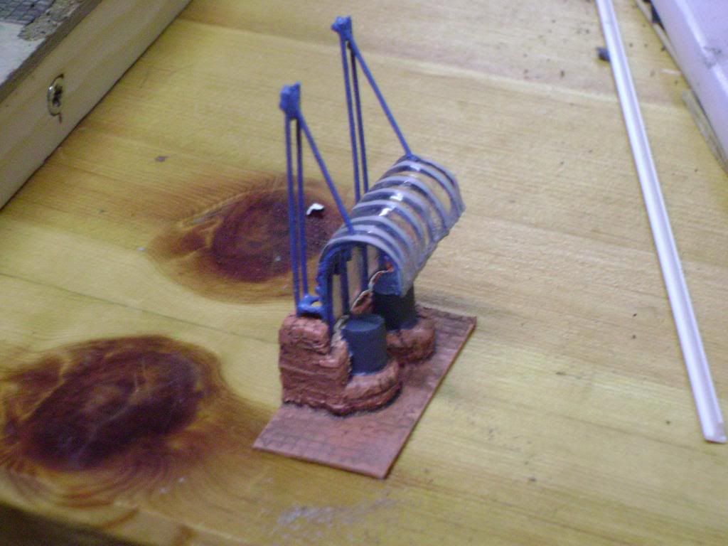

Net even paar foto'tjes gemaakt van hoe het er nu bij staat:
Een halte bord staat er nog niet en volk zit er ook nog niet maar graag hoor ik hoe jullie het tot nu toe vinden.

Ik vind het er fraai uitzien, Michiel. Alleen lijkt het alsof de steunen voor het dak wat hoger uitkomen dan die op het voorbeeld, maar wellicht zal dat ergens ook wel werkelijk zo zijn. Als je aan massaproductie gaat beginnen, houd ik me aanbevolen hoor,  ;D
Saraan
  • Berichten: 156
    • Brussel-Noord anno 1920
Re: Boppard in N
« Reactie #2020 Gepost op: 29 January 2009, 09:23:45 »
Michiel, het algemene aspect is erg fraai, enkel de strips op het gebogen dak zien er uit alsof ze van plasticine zijn gemaakt; dik en hobbelig. Zou je geen smalle strips met een scherp met uit geschilderde zelfklevers kunnen snijden. Dan kan je die naden dunner en strakker maken naar mijn idee. Wat denk je?

eerlijk gezegd ben ik dat helemaal met Saraan eens.....het frame vind ik mooi, en dat gebogen dak ook. Echter die strepen op dat gebogen dak vind ik minder geslaagd. Wellicht dat je daar wat aan kan doen? Ik zit bijvoorbeeld te denken aan dun draad (van decoders bijvoorbeeld) wat je schildert en eroverheen plakt. Ik noem maar wat.......

Oke duidelijk, als ik ze smaller maak als ze nu zijn dan zie je dus het blauwe frame er onder en evt. wat lijmsporen die de verf nu afdekt. Ik heb de grijze lijntje er op geschilderd met het fijnste penseel dat ik heb.
Wat ik kan doen is:
a; proberen de verf er weer af te halen( of dat lukt is nog maar de vraag, ik heb zovel overplastic als lijm heen geschilderd want het plastic sloot niet 100% aan) en er evt. van geschilderd vloei strookjes op plakken, dat spul laat zich ook goed verlijmen.
b; alles wat er nu opzit laten zitten en strookjes geschilderd vloei overheen plakken.
c; alle grijze lijntjes nog eens overschilderen met een zilver achtige kleur en dan nog iets de boel vervuilen.
Persoonlijk zie ik het meeste in de laatste optie omdat daar de kans dat het verkeerd uitpakt voor mijn gevoel het kleinste is en ik weet wat ik met verf kan. Ik durf eigenlijk weinig aan dat dak te doen, bang dat ik het verkloot en er een nieuw dak of een nieuw deel van het dak op zetten is geen optie, dan moet alles geheel overnieuw.
Schiet maar weer( eerst graag jullie meningen over de dingen die ik kan doen en de risico's die er aan zitten voor ik verder ga), groetjes Michiel
Ps; ik ben er zelf ook nog niet helemaal tevreden over hoe het nu is, met o.a. het dak( de lijntjes).

Als je het plastic lijmt met cristal clear of houtlijm zie je ook geen lijmsporen.
Misschien een idee!
