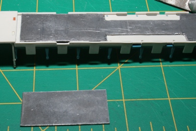

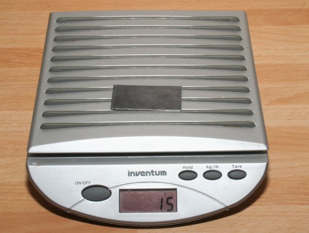

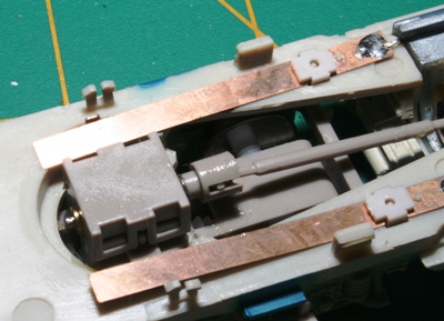

Na een dag uitbundig tegelzetten ( 4m2 van 15 x 7 cm :( ) gisteren, 's avonds maar eens weer de DE-I op de testbaan gezet. Na de inbouw van de decoder had ie al wel even gereden, maar liep niet lekker. Vrij horterig en op elk vuiltje stoppend. Nu kon het natuurlijk zijn, dat de testbaan inmiddels helemaal verstofd was, dus eerst die maar eens grondig schoongemaakt. Helaas, geen soelaas :( Toen de wielen schoongemaakt... je raad het al ook geen soelaas :(
Gisteravond geen zin en geduld om de boel te openen, edoch vanmiddag wel  :P ;D

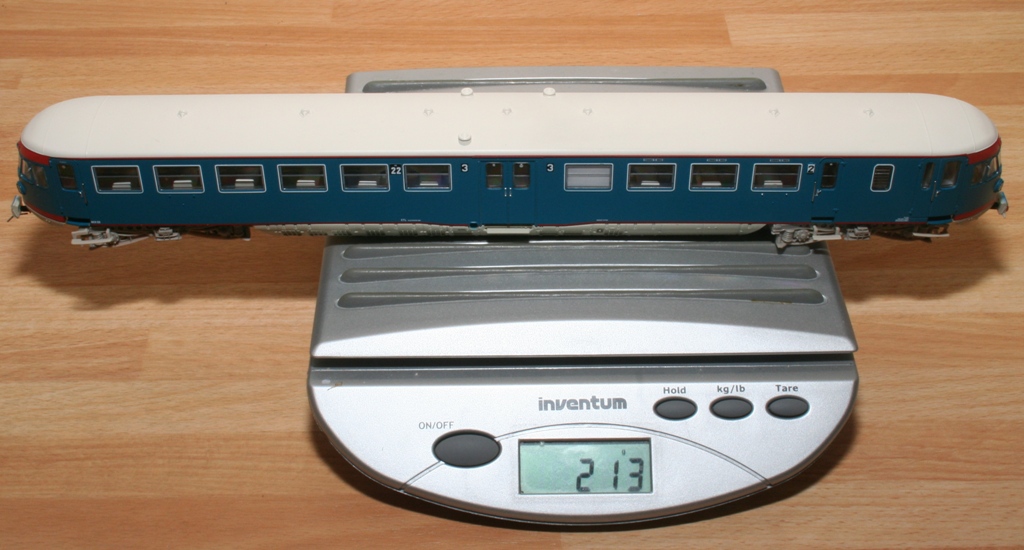

Wat mij als eerste al opviel bij het uitpakken was het geringe gewicht van het rijtuig, gecombineerd met de verdeling van dat gewicht, leek het mij dat het niet aangedreven draaistel niet voldoende contactdruk op de rails kon uitoefenen, waardoor het in effect alleen van het motordraaistel stroom afnam....  :-\
Dus, zoals bij alle modellen die goed moeten en kunnen lopen, eerst er maar eens voor zorgen dat alle voetjes op de grond ( rails in dit geval ) staan. De constructie leek me namelijk niets mis mee, stroomafname via de aspotten, gedeelde assen en een nette afname binnen in het rijtuig door contactstrookjes.
Tijd dus voor de demontage. Dat ging een heel stuk makkelijker dan de eerste keer ;)
Maar eerst...

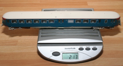

... het gewicht voor aanvang van de werkzaamheden.

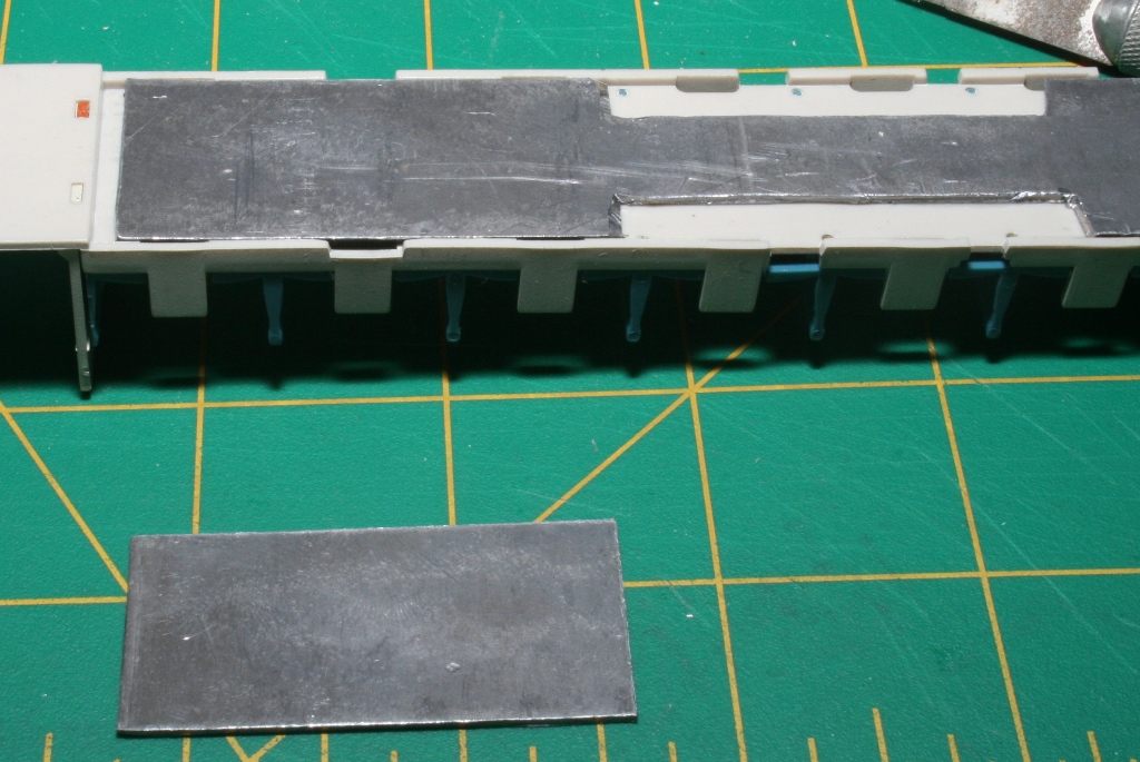

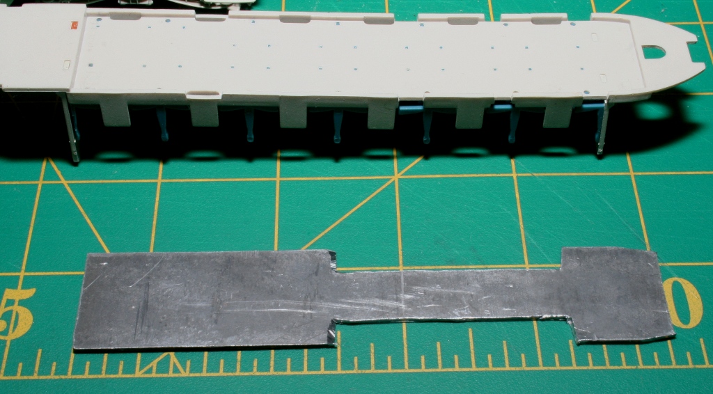

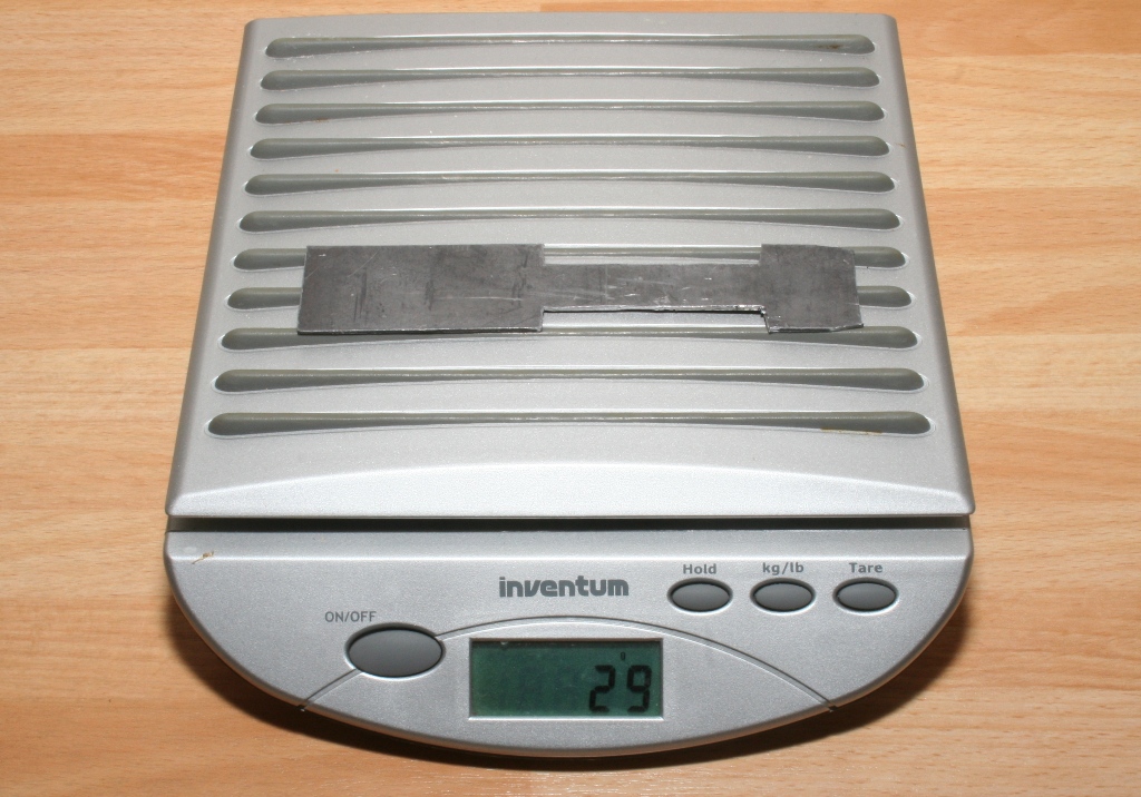

... daar er zowieso weinig ruimte is om extra gewicht toe te voegen ( anders dan in de ruimte voor de speaker.. ) maar eens op zoek naar ruimte in het interieur. En... gevonden  (y) ;D Onder het interieur is er ruimte om een plakje standaard daklood te lijmen. Dit analoog aan de methode voor de Plan U ;)
Wel even een uitsparing maken voor de stroomafnamestrips !  :P
... dat scheelt alvast 29 gram :)

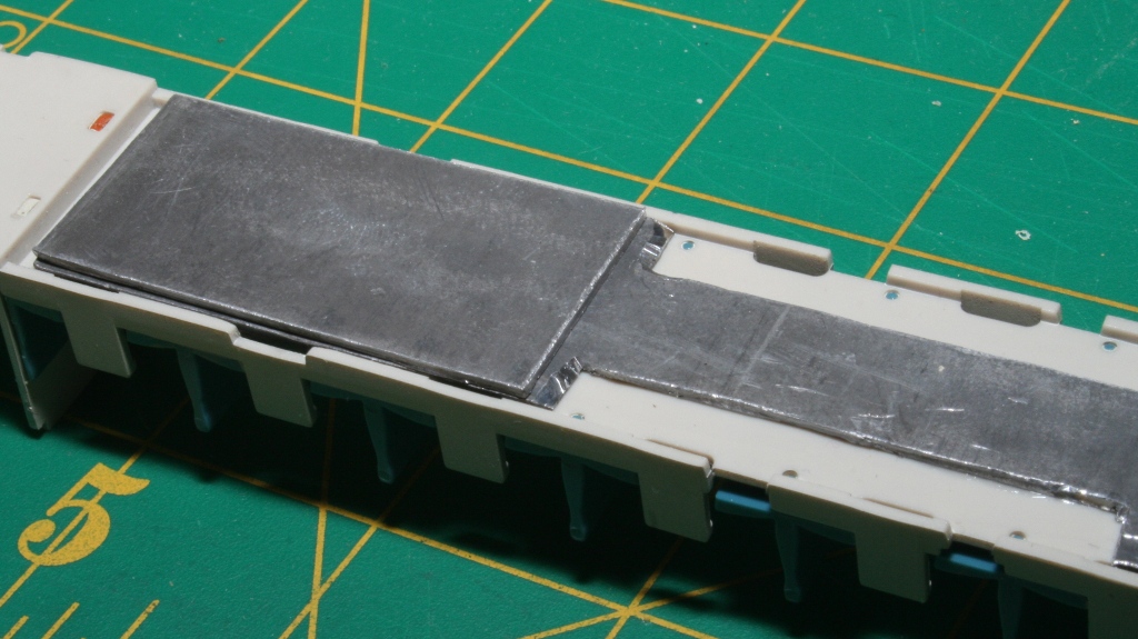

... boven de luidsprekeruimte is nog meer plaats, dus daar nog een plaatje voor afgesneden...
... en opgeplakt.
... plus 15 gram  (y) dat gaat de goede kant op. Noot: Eventueel zijn er nog wel 2 a 3 plaatjes toe te voegen op deze plek, als je geen plannen hebt om er sound in te bouwen ::)

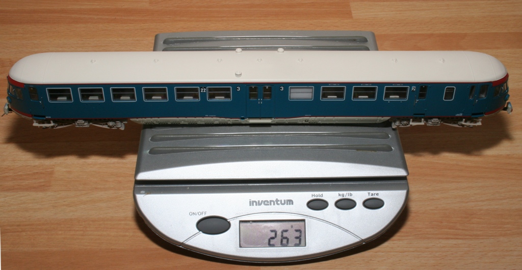

... waardoor het totaal op 263 gram komt.  Hey... 263  ??? want het zou toch 257 moeten zijn  :-\ Klopt, op de foto niet zichtbaar, maar onder het neusinterieur van het aangedreven draaistel is ook nog een plakje lood geplakt ;)
Het model voelt nu een stuk solider aan, en de gewichtsverdeling lijkt beter in orde  ;D (y)
Maar...

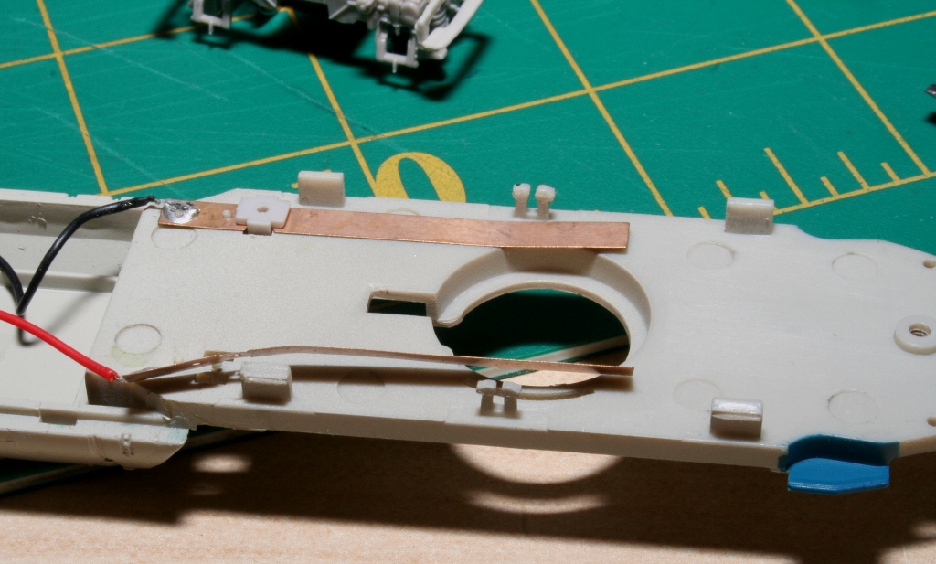

Bij het verwijderen van het interieur...

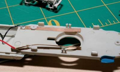

... trof ik dit aan  >:( :'( 1 van de stroomafnamestripjes zat niet goed vast, waardoor het pennetje vanuit het draaistel er langs schoot en zodoende natuurlijk niet al te veel effect had  :o
... dus gelijk maar even allemaal losgehaald en nagekeken en tevens een klein knikje gegeven voor meer veervoorspanning. Daarna met een druppeljte secondenlijm onder de soldering de stripjes maar vastgelijmd. Beweging is ok, maar dit was wel een beetje optimistisch...  :P Dus: Idee 10, uitvoering 4...

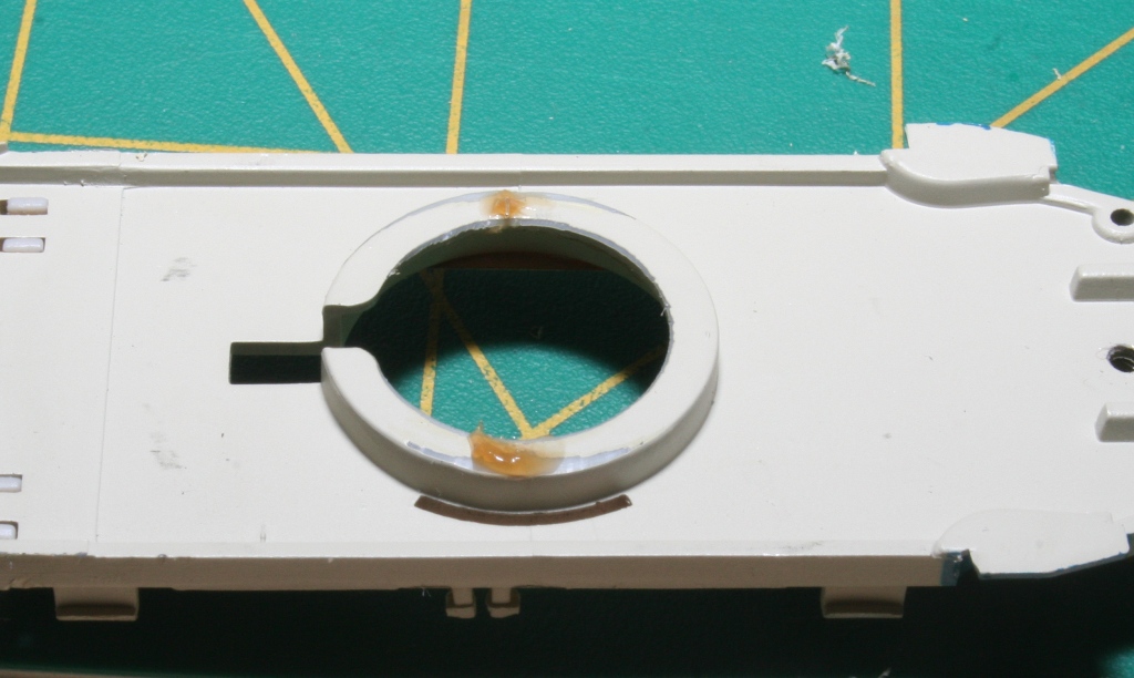

Verder nog even gekeken naar de smering: OK, 'speling' op de assen.... tja, er zijn hier wat berichten verschenen over het opheffen van de ( vermeende ) te grote speling op de assen. Deze is volledig correct en nodig om alle voetjes aan de vloer the houden !! Makkelijk te controleren met een schuifmaat, want de wielafstand moet natuurlijk gewoon 14.3 zijn ;) Echter had mijn aangedreven draaistel geen speling... :( en wat bleek... de assen stonden te 'wijd' 14.4 ipv 14.3 en zichtbaar niet geheel in de tandwielas geperst. Voorzichtig de desbetreffende deelassen naar binnen geperst, en zie daar. Ook dit draaistel had een correcte speling.
... daarna nog gecontroleerd op de noodzakelijke 'kantelspeling' ( in de langsrichting ) van de draaistelophanging. Wel... deze bleek bijna niet aanwezig :( Daarom de laklaag verwijderd met een scalpel, zowel aan de binnen als buitenkant, en zie daar. Ook dit werkt nu zoals waarschijnlijk de ontwerper bedoeld heeft  ;D (y)
Vervolgens met het motorrijtuig de testbaan op. En.... PERFECT ! Rijtuig loopt en kruipt soepel op decoderstand 1 over alle mogelijke enge ( lse ) wisselstraten. Stottert nergens meer en kan ook gewoon over ietwat vervuilde rals rijden  ;D 8)
Dus, heb je problemen met de rijeigenschappen ? Ga er even voor zitten, voer de hier beschreven handelingen uit. En een perfect rijdende DE-1 is je deel ;)
