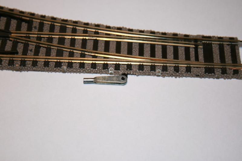

In afwachting van de servo-decoders van Karst heb ik links en rechts rondgekeken naar aansluitmogelijkheden op  Fleischmann wissels. Daar ik ook zo'n dertig jaar actief ben geweest met modelvliegtuigen eens even in mijn voorraad bakje gekeken en heb het volgende gemaakt.

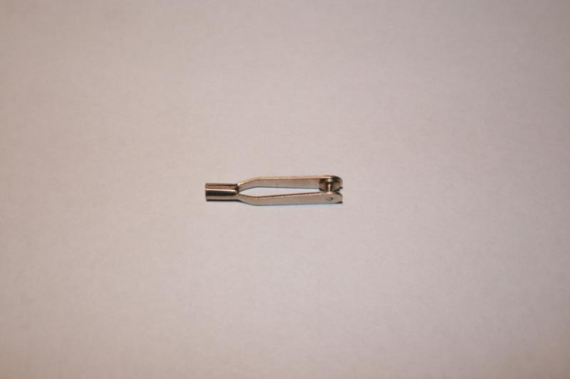

Men koopt de nodige kwiklinks
Die zien er dus zo uit.

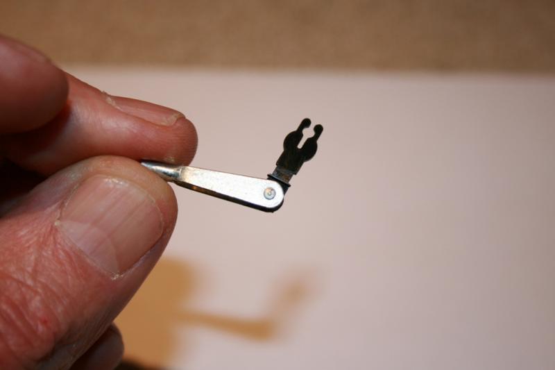

Men slijpt het pennetje eraf en boort het gaatje op met een boortje van 2 mm en kijk het hendeltje past precies.
En zo zit hij dan aan een Fleischmann wissel.

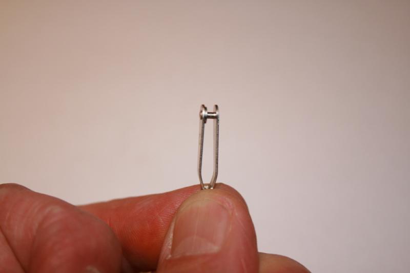

Daar zet je een draadeindje van 2mm in en met een kwiklink aan de andere zijde aan de servo.

Volgens mij kun je het omspringen tegen gaan door de wissel open te maken en de veer eruit te halen ( Overigens kun je dan ook gewoon direct de servo op de stelbalk plaatsen :) )

CBX, dan had je toch ook gewoon een gaatje in dat zwarte ding kunnen boren en er een stukje verenstaal door kunnen steken. Valt nog minder op ook.

Dat heb ik in eerste instantie ook gedaan met als resultaat dat er een stukje van het hendeltje wegsprong (de boel breekt) Met hierboven genoemde methode wijzig je niets aan het hendeltje zelf.
