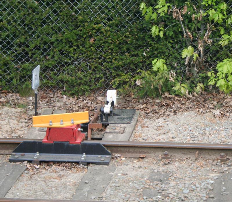

Is er iemand die een werkende versie van een stopontspoorblok in HO heeft gefabriceerd en bereid is die kennis met het forum te delen? Stopontspoorblokken zijn die rode blokken met gele, opgelaste profielen om een aan het rollen geslagen wagon tot staan te brengen, dan wel - bij een iets hogere snelheid - tot ontsporen. Met een handel konden ze plat tussen het spoor worden gelegd om ze passeerbaar te maken. Ze werden ook in dubbele uitvoering op wissels geplaatst. Helaas heb ik er geen dia van, maar op 'Railpedia' staat een goede opname.
Groet, Frank

ik heb er ooit eentje op onze clubbaan gemaakt in een spooraansluiting.
Het blok en opstaande gele rand kun je van messing in elkaar knutselen evenals de kleine contrarail.
een messing buisje gelijmd aan de buitenzijde van de rail. Daarin een stuk messingdraad, wat aan het blok is gesoldeerd.
op die manier is het Stopontspoorblok kantelbaar en kan er een trein passeren.
Ongetwijfeld kun je er een aandrijving bij verzinnen, wij leggen 'm met de hand om.
Helaas geen foto bij de hand, maar met een blik op het voorbeeld moet iedereen zo'n instrumentje in elkaar kunnen bakken.

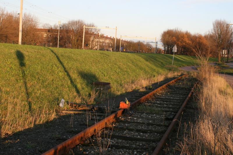

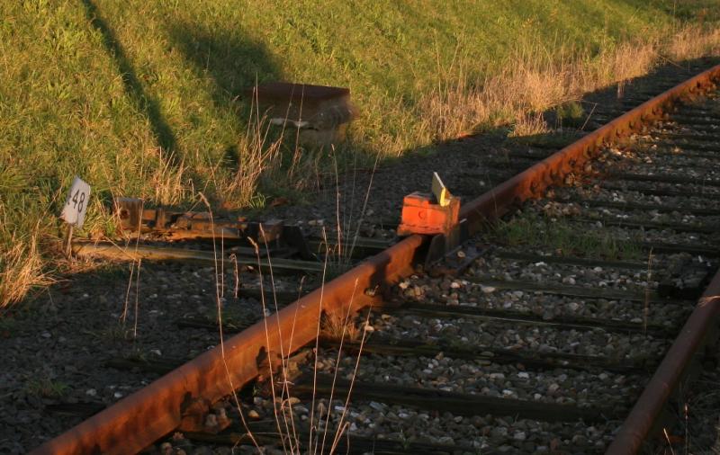

25 December 2009, 12:15:07 »
Ja, er zit zon blokje voor de sporen van Volkerstevin/Bunnik.
Ik heb toen een plaatje gemaakt van zo'n ding in de regio van Apeldoorn. Kan het plaatsen, maar ik denk de bedoeling is zeker de 1:87 versie...
Ik ben ook benieuwd naar de bouwbeschrijving en plaatjes van Wim!
Groet
Bernd

OBB bezoekje:
Berichten: 12584
Re:Stopontspoorblok
25 December 2009, 12:23:16 »
De omgeving!
Het blok
SK
