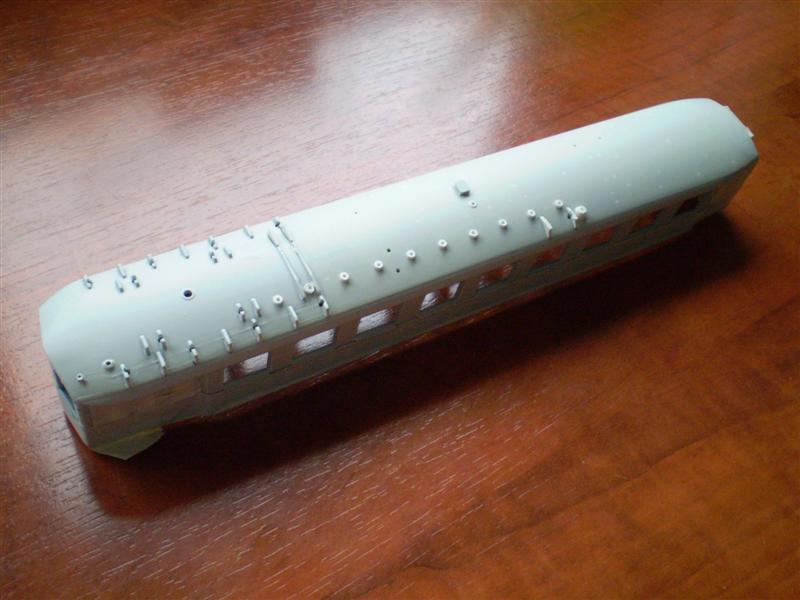

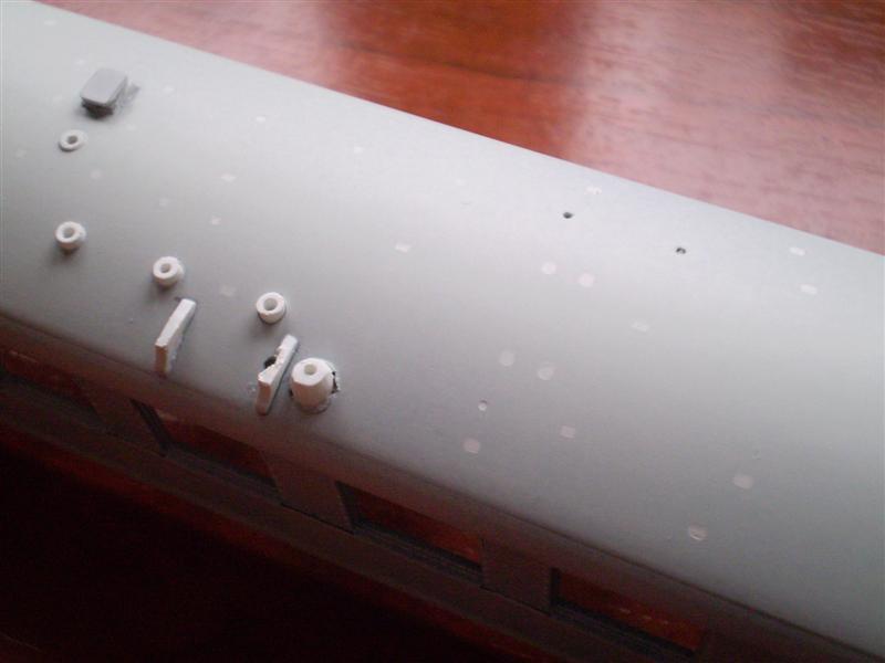

De mC staat in de primer en dan ziet het er meteen anders uit:
Helaas zie je dan ook weer dat je plamuurwerk nog niet af is. Sommige gaatjes onvoldoende gevuld en andere toch nog zichtbaar als klein putje. Maar dat is nu allemaal nog goed te corrigeren. Het wit doorschijnende is niet erg. Primer hoeft qua kleur niet dekkend te zijn, het is vooral een hechtlaag.
Ivo
« Laatst bewerkt op: 24 January 2010, 15:19:15 door Ivo tB »

Klinkt flauw, maar ik heb nooit de oude Roco blokkendozen gehad. En nu de nieuwe er zijn heb ik er ook niet zoveel belangstelling meer voor. Alleen misschien de prijs. Jouw mABD in Railhobby ziet er overigens prima uit, dus wat dat betreft hoeft het niet van een nieuwe Roco.
Dank je! Ik had die oude Blokkendozen ook 'over' dus ik dacht kom wat zal ik er eens mee gaan doen, toen ik die mABD ging maken. En ik had bovendien nog wat donorstukken. De nieuwe mBD's waren toen net uit (en dus duur); maar ik kon wel goed welke details ik zou overnemen (lose handgrepen, andere isolatoren etc). Zou ik nu moeten beginnen, dan zou ik ook - uiteraard - de mBD en Bec uitkiezen, net als Marcel van plan is.
De keuze van de IJmond-Blokkendoos was ook ingegeven, omdat mijn ouders elkaar in de Blokkendoos op de IJmondlijnen hebben leren kennen (maar dat was wel na WO II hoor....).
V.w.b. die kleine plekjes die nu zichtbaar worden, ik tamponeer er doorgaans wat dikke verf in (voor of na de grondlaag, dat ben ik even kwijt, maar wel op het plamuur). Dan valt het al een stuk minder op. Maar complimenten!
groets
Peter

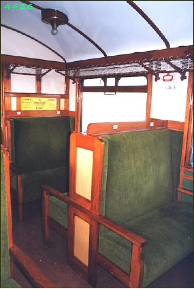

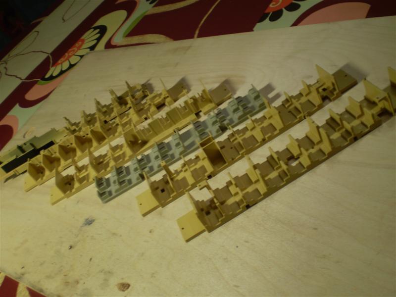

Van een barrijtuig weet ik niks, maar misschien kunnen jullie me verder helpen met het volgende:
Als je toch bezig bent met de Blokkendoos, moet ook het interieur op kleur worden gebracht. Dit zijn de interieurs waar het om gaat:
Van links naar rechts het mBD, 2 maal Bec, Aec van Kleinspoor, Cec en mC. Roco heeft deze allemaal in een lichte houtkleur gespoten.
Echter als ik de informatie lees en de foto's bekijk had de Aec rode banken, de mBd en Bec groene en de Cec en mC houten banken. Het interieur was uitgevoerd in 2 kleuren hout, licht en donker. Met de foto's erbij gaat dat allemaal wel lukken. Wat ik alleen zo gauw nergens lees is wat er op de vloer lag en wat voor kleur dat had. Misschien wel gewoon midden grijs, maar misschien weet er iemand iets meer?
Ik heb overigens 2 Bec Roco interieurs nodig, want Roco heeft het interieur verdeeld in een deel met gewoon banken en een deel met coupé's. Volgens mij hadden de Bec's eerst alleen banken, dus dit interieur gaat in tweeën en vormt daarna een goed interieur.
Ivo
« Laatst bewerkt op: 25 January 2010, 20:59:39 door Ivo tB »

@Ivo,
De kleuren voor de banken die je noemt zijn de juiste kleuren.
de vloer was bedekt met bruin linoleum.
de rest van de kleuren stond al eerder:
Voor het interieur zijn verschillende materialen gebruikt.
In principe zijn alle eerste en tweede klasse rijtuigen afgewerkt met teakhout,
de derde klasse rijtuigen zijn afgewerkt in eiken.
De wanden en deuren zijn berkentriplex panelen afgezet met sierlatten.
het ijzerwerk was in de eerste en tweede klasse Ral 8004/8012 1:4 en in de derde klasse Ral 8002 geschilderd.  de bagageruimte was grijs ral 9023
hierbij een foto van de Bd 7507 /Bec 8509
hierbij zijn de wanden boven de banken bekleed met behang, de zijwanden tot aan de hoofdsteunen zijn bekleed met groen leerdoek of groen trijp.
bij de eerste klasse is dit gelijk, en zijn de wanden tot aan de hoofdsteunen bekleed met rood trijp
en ter vergelijk een foto van de Cec 8533 met het lichtere eiken
hier zijn de wanden van eiken latten met berkentriplex panelen.
De Bec zijn afgeleverd met open compartimenten, rond 1941 zijn de Bec verbouwd tot ABec waarbij het interieur werd aangepast gelijk het roco model.
Groeten Arjen
Ivo tB
  • Berichten: 5568
Re: BNLS-Werkspoor - mat '24 Blokkendoos in de oorspronkelijke uitvoering
« Reactie #163 Gepost op: 26 January 2010, 22:36:42 »
Ha, bedankt,
Bruin gaan de vloeren dus worden. Of ik het zo kleurrijk ga maken als je nu op je foto's laat zien weet ik nog niet. In elk geval de banken in de juiste kleur, de vloer, en waar het lukt ook de 2 kleuren hout. Maar ik begrijp nu dat ik verschillende kleuren hout per klasse moet gaan gebruiken, teak voor 1e en 2e met behang en eiken en berkentriplex voor 3e klas. Dat wordt weer zoeken in mijn voorraad bruin tinten. ;D
Bedankt voor de foto's. Die staan nu in mijn blokkendoos archief.
Ivo

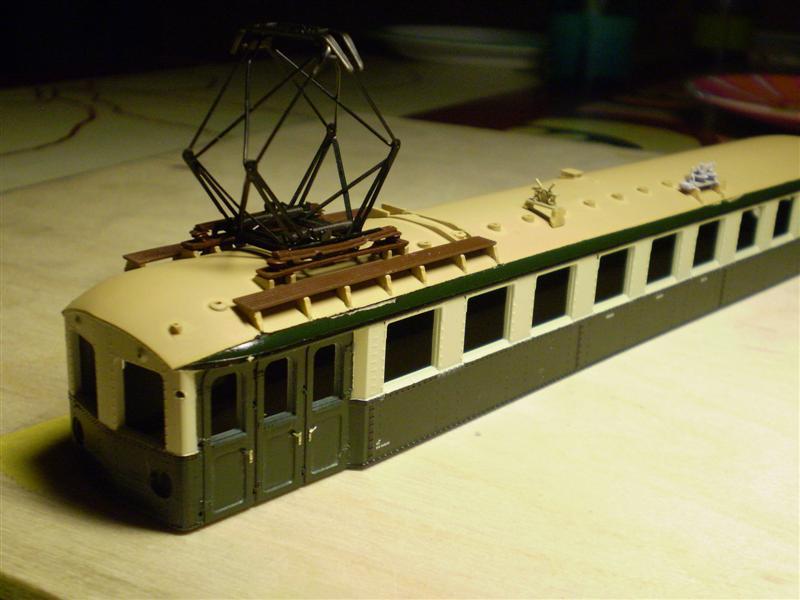

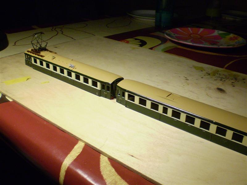

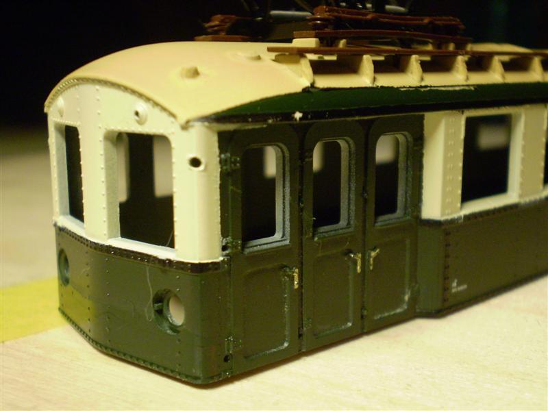

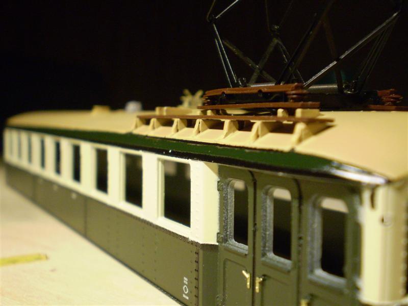

Het spuitwerk aan de mC, Cec en Bec vordert, maar het is nog niet naar mijn zin. Door elkaar gebruiken van verschillende soorten verf gaat ook niet altijd goed, maar alle foutjes zijn herstelbaar zonder het hele model te strippen.
Inmiddels deze bakken voorzien van crème rond de ramen en de kop, zandgeel dak en de groene dakrand met zwarte bies:
Voor de sier, maar nog lang niet definitief ook een paar onderdelen op de mC gezet.

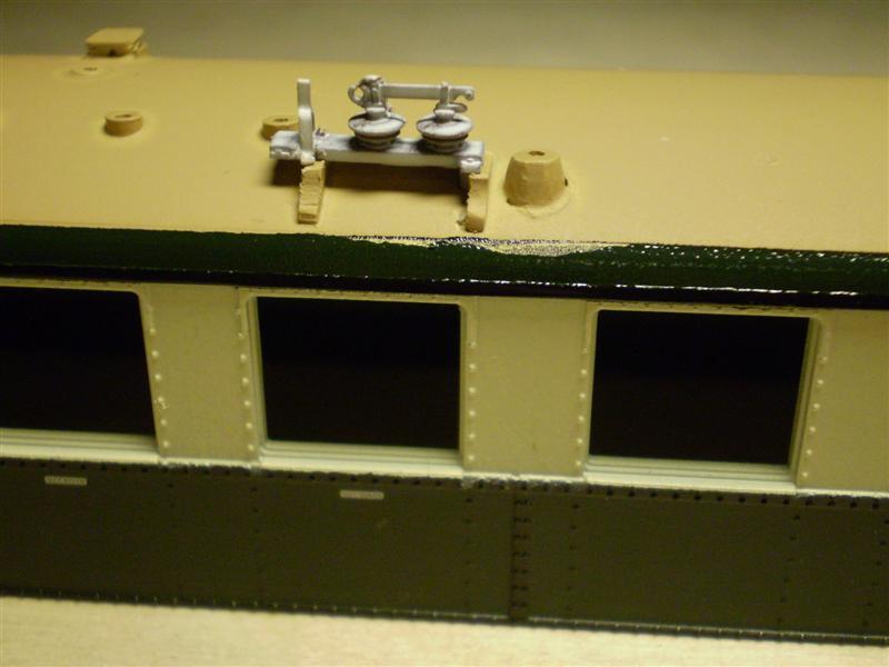

Hier zie je lakschade doordat de zwarte lak niet heeft gehouden op de zandgele ondergrond. Overigens zijn beide kleuren van modelmaster, dus dat zou eigenlijk goed moeten gaan. Het is waarschijnlijk veroorzaakt, doordat ik de dakrand niet 2 keer wilde afplakken. Wat is namelijk mijn volgorde: eerst een primer, dan het zandgeel, vervolgens een zwarte rand en daarna dezelfde rand, op de zwarte bies onderaan na, groen spuiten. Nu haal ik tape altijd snel weg na het spuiten, maar ik heb de tape op het dak laten zitten na het zwart spuiten en pas eraf gehaald nadat de bovenkant groen was. Het effect is waarschijnlijk dat de zwarte laag een keurige hechting heeft gekregen over de rand van het tape, waardoor niet de rand scheurde, maar de laklaag met de tape meeging. Weer wat geleerd, dus nog meer afplakken.
Er komt na de opschriften nog een matte laklaag overheen, dus dan zie je de lak niet meer glimmen en ook geen glimmende randjes.
De kop:
Ook weer lichte lakschade in de zwarte bies en de groene rand
Eerste voetje ook een beetje groen geworden. Je kunt onder aan de kop aan de voorkant overigens zien hoe sterk het Philotrain standgroen overeenkomt met de kleur van de Roco bak. Het glimmende deel is Philotrain over de rode balk en erboven gewoon de Roco kleur.
En de andere kant. Eigenlijk moet ik de voeten aan de zijkanten nog plamuren. Doe ik misschien wel bij de mBD.
Stand van zaken:
Nu aan de slag met de ramen, die ook nog crème moeten worden, behalve dan de houten draairaampjes.
Oh ja, ook nog op zoek naar Boonstoppelgroen. Kan ik alle groene vlakken nog eens overdoen ;D
Ivo
