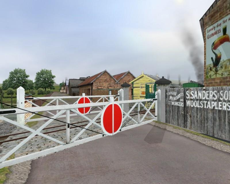

Je kan natuurlijk altijd nog een echte ouderwetse Engelse overweg maken. Niks geen electrisch gedoe of spoorbomen. Keurig mannetje in huren om de hekken handmatig open en dicht te zetten.
Foto: UK Train Sims / Atomic Systems Lynton & Barnstable Railway.
