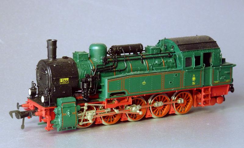

beste medespoorders,
Ik heb op de laatse eurospoor een Fleischmann setje met "alte Preussen" aangeschaft.
Hierin zit een lok met typenr. 4810
Omdat ik al een roco digitale startset heb wil ik de Fleiscmann lok graag digitaal maken.
Daarvoor heb ik een ESU lokpilot V3.0 aangeschaft.
Ik heb begrepen dat er in de lok een ander motorschild moet komen.
Daar heb ik via dit forum ook een lijst voor gevonden, echter het typenr. van mijn lok (4810) komt er niet op voor.
Weet iemand waarmee hij identiek is?
Ook andere info b.v." waar moet ik zeker op letten" op en aanmerkingen zijn van harte welkom.
Alvast bedankt, Ben

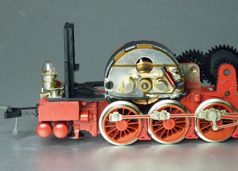

« Reactie #1 Gepost op: 18 December 2009, 18:05:43 »
Ben.
Ik heb ook met hetzelfde probleem gezeten, maar het is opgelost.
dit plaatje is bruitbaar te maken, let er op dat er geen verbinding is tussen het metalen onderstel en de aansluitingen.
op de plaats van de koolborstels komen de aansluitdraden van de decoder.
Het spoel en de verbinding tussen de koolborstels moeten er uit.
verder heb ik met een dremel de metalen delen naar de schroeven van het motorplaatje onderbroken, ofwel doorgeslepen.
dit zie je ook met het bovenste deel van het motorplaatje.
je kan het beste een sleufje maken tussen de schroef en het dopje van de koolborstel.
let er wel op dat je maar net het metalen bovenste laagje doorslijpt.
ga je te diep wordt het motorplaatje te zwak en kan deze breken.
op de rode en zwarte draden kan je de decoder aansluiten en het lampje kan ook op de decoder.
wel de zwarte draad van de motor los solderen.
succes, Hein

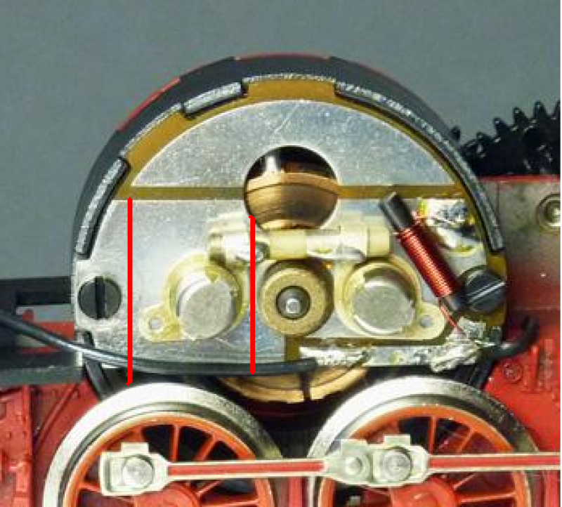

« Reactie #11 Gepost op: 18 December 2009, 23:25:08 »
Ben, eigenlijk is dit motorschild eenvoudig aan te passen.
spoeltje verwijderen, condensator verwijderen, maar wel zo dat je hem weer kunt terug plaatsen.
Op de rode lijntjes het een zaagsnede, de condensator terug plaatsen en de draadjes van de decoder aansluiten.
Voor de zaagsnede neem je het beste een RocoRail zaagje.
Mvg
Wim.

« Reactie #14 Gepost op: 22 December 2009, 20:48:58 »
Beste Wim,
Jij tekent hier 2 zaagsnedes, waar ik bij een vorig antwoord nog met 1 zaagsnede toekon.
Wat is de meerwaarde of nut van deze 2e , de rechtse zaagsnede?
met vriendelijke groet, Ben
