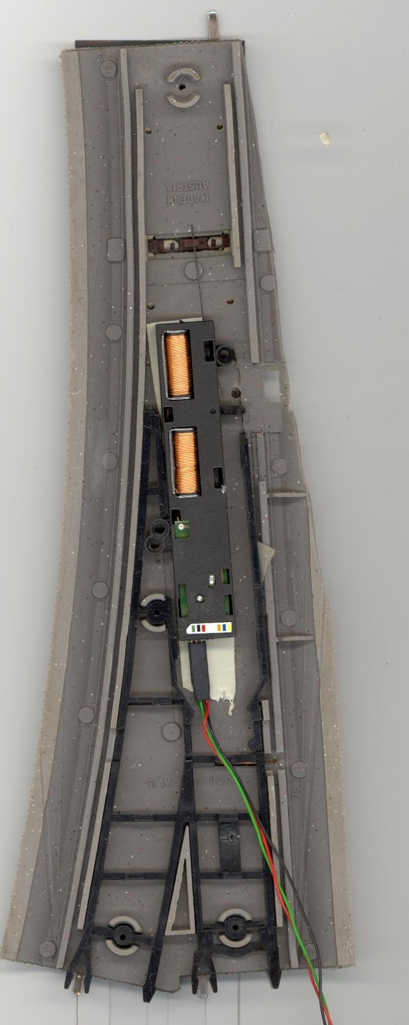

Had een aantal Roco wisselaandrijvingen 42620 voor rail met bedding (oud model) besteld, bericht retour: niet meer te leveren.
Heb gezocht en wel iets gevonden op ebay, maar vertrouw het niet helemaal.
Is er iemand op dit forum, die mogelijk al een oplossing voor dit probleem heeft gevonden, ik heb zeker nog een stuk of 6 nodig.
Mogelijk weet iemand nog een adres waar succes te behalen is.

Met de 42620 zijn geen problemen, de aandrijving waar klaas op doelde is de 42624 en dat is een aandrijving met ingebouwde decoder.Kijk in het eerste berichtje van het draadje (rode uitvoering = 42624)
Ik heb om het uit te proberen de aandrijving van de geoline wissels art. no. 61195 onder de wissel gebouwd, hiervoor moet je wel het een en ander van het frame in de de bedding weghalen en dan even de juiste stand zoeken en vast lijmen, maar het is beslist goed te doen.
Het geheel is dan ietjes te dik, 1mm, haal dan iets uit de ondergrond ter plaatse van de aandrijving.
Het 2 wissel zo in mijn baan zitten en dat gaat zonder problemen, dit was om uit te proberen en verder heb ik gelukkig nog voldoende van de andere (42620)
Gr Piet

Ik heb als voorbeeld nog even een oude wissel genomen en daar de aandrijving van de Geoline in geplakt.
Oude aandrijving verwijderd en op de plaats een aandrijving van de geoline geplaatst, nokje in de handaandrijving verwijderd, in het voorbeeld even met dubbelzijdig plakband vastgeplakt, voor definitief gebruik natuurlijk goed vastlijmen in de juiste stand en eventueel de zijkanten opvullen met bv kit of iets anders.
De aansluiting naast de aansluiting voor de decoder, de blauwe, gele en de orange kun je gebruiken om de wissel te polariseren.
Gele en orange aan de rails en de blauwe aan de te polariserende midden stukje, losse draadjes nemen die er in passen en dan aan de rails bevestgen
Als het later blijkt dat de wissel naar een kant niet geheel omgaat omdat de aandrijving een beetje scheef zit (niet op de goede plaats) dan kun je altijd nog het draadje dat van de aandrijving naar het schuifje een beetje buigen
Gr Piet
