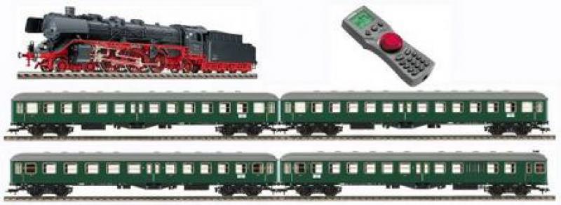

Hoi allemaal,
Ben nieuw op dit forum en zal me kort voorstellen, ik ben Ronald, 45 jaar en kom uit de omgeving van Zwolle.
Sinds een aantal weken heb ik een hobby van 30,35 jaar geleden weer opgepakt, samen met mijn zoon.
Moest wel helemaal opnieuw beginnen, want ik had niets meer van m´n oude marklin verzameling.
Ik heb in Zwolle de volgend set gekocht, Fleischmann 637181 - Startset "BR 03", mooi spul en voor mij de eerste digitale ervaring met modeltreinen.
Rijdt mooi, alleen is er een maar, de loc van deze set ontspoort continu bij de wissels en dan alleen als de wissels ingesteld staan naar het inhaalspoor, zeg maar de binnenbaan.Dit gebeurt ook alleen maar als je naar het inhaalspoor rijdt dus niet van het inhaalspoor af.
De wagons daar integen doen dit niet en blijven keurig op het spoor.
Wat doe ik niet goed, kan iemand mij hier bij helpen?
Bij voorbaat dank
Ronald

« Reactie #5 Gepost op: 16 December 2009, 21:02:36 »
Het is een vrij grote loc voor een boogstraal van 420 mm. Maar ze zijn bij Fleischmann toch hoop ik wel zo slim om dat eerst te testen.
Als het niet opgelost wordt zou ik teruggaan naar de winkel en het probleem voorleggen. Als iets steeds ontspoord is de lol gauw van de hobby af.
Uh... zit de tender niet te kort op de loc? Het kan zijn dat hij in de verpakking tegen de loc is aangeduwd?!?
het is toch deze hè:
« Laatst bewerkt op: 16 December 2009, 21:05:15 door JaJo »

« Reactie #6 Gepost op: 16 December 2009, 21:09:53 »
Ik heb zelf even getest Jaap, dat dacht ik nl ook, maar het geeft geen problemen.
