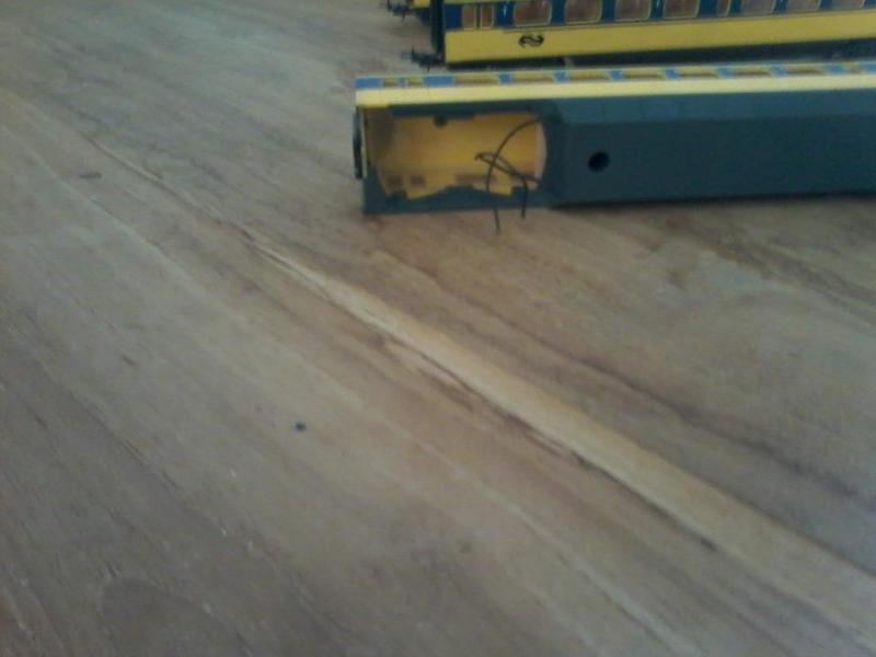

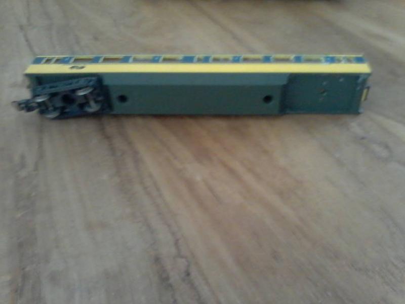

De verlichting ingebouwd met alleen de afname van het dak.
Een klein gaatje geboord dat uitkomt in het intereur en gele draad er doorheen.
De gele draad aan de kopere strip gesoldeerd. Strip ver terug buigen om goed te kunnen solderen, iets terug duwen als je klaar bent. Bij het terug duwen van het draaistel zit de lip straks goed.
Draadje zit nu in het intereur maar een coupe verder.
Wel even de ledstrip getest, je weet maar nooit.
Je ziet de gele draad nergens bij het draaistel.
De condesator is net te groot en hierdoor paste het dak niet goed terug.
Stuk uitgeveilt ter grote van de condensator.
Aan de andere kant eengat geboort, nu is de wcruimte ook verlicht.
Ledstrip met dubbelzijdige tape aan dak vast gemaakt en goed gericht. Dak weer op rijtuig geschoven.
Dit is mijn oplossing, er zullen er zeker meerdere zijn.
groetjes Dion

Dion bedankt voor je foto's.
Ik had ook al het idee twee gaatjes te boren. Jammer dat Roco geen gaatjes maakt in de onderkant, maar dat zal wel te maken hebben met hun eigen systeem met de staafjes.
Alternatief is het interieur er uit en dan aan de binnenkant draadjes solderen, maar in een ander draadje zag ik dat het een hele operatie is het interieur te verwijderen.
