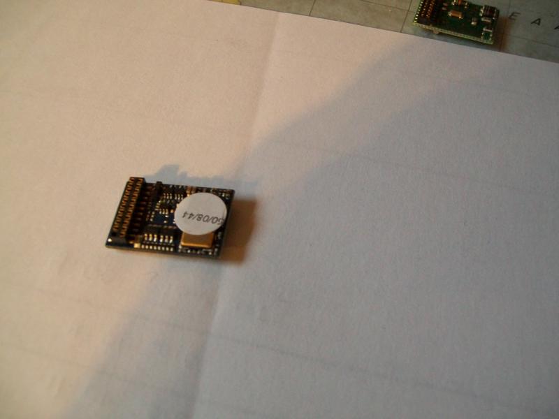

problemen trix koploper
12 December 2009, 15:13:47 »
Ik heb vanmiddag een trix koploper gekocht, maar ik zit al meteen met een probleem. Ze hadden nog maar 1 21- polige decoder liggen, en die hebben ze me meegegeven maar daar zat geen boekje bij (ook een beetje dom van mijn kant misschien
) Toen ik thuis kwam natuurlijk meteen decoder erin gedaan en testen maar. Toen ik wat met de adressen aan het rommelen was begonnen de lichten opeens een paar keer te knipperen en toen was het opeens afgelopen. Ik ben nu al de hele van alles aan het proberen, ik hoor wel de hele tijd het relais tikken. Als ik bv cv1 verander tikt het relais en een seconde later weer. en als ik iets anders doe hoor ik het ook tikken.
Weet misschien iemand hoe ik de koploper aan de praat kan krijgen. Ik heb een foto van de decoder bijgevoegd
Alvast bedank

Allereerest natuurlijk niet zo handig om zomaar een losse decoder te kopen waarvan je niet weet wat er mee gebeurd is. En ook niet netjes van de winkelier om je dat zo maar mee te geven zonder documentatie.
Maar als ik het zo zie is dat gewoon een ESU LokPilot.
Daar kun je de
handleiding
zo van downloaden.
Even de decoder resetten en dan de docoder programmeren zoals bedoeld en niet gaan "rommelen".
Eerst gewoon even op de standaardinstelling van de decoder proberen op de koploper werkt. Dus op adres 3.

Berichten: 22847
Re:problemen trix koploper
12 December 2009, 19:52:25 »
Heb je per ongeluk of niet per ongeluk f4 ingedrukt? Dan raakt het relais van slag.
Menno
Berichten: 3487
12 December 2009, 19:57:14 »
Voer eens een decoder reset uit. CV8 met waarde 8 programmeren.
Daarna centrale en decoder op hetzelfde aantal rijstappen zetten, centrale op adres 3 zetten en zien wat er gebeurt.
@ Henk: F4 is bij Lokpiloten standaard ingesteld als 'lastregeling in/uitschakelen' dus kan ik mij weinig bij een van slag rakend relais voorstellen, maar ik ken de koploper niet van binnen...
Berichten: 22847
12 December 2009, 20:07:22 »
Okay, of anderzinds met de functies zitten morrelen dan? Eén van de functieuitgangen heeft invloed op het relais, bij Zimo is dat f4 als ik me goed herrinner.
Bij mij is in ieder geval iets soortgelijks gebeurd. LokPilot erin, ging lekker, altijd de functietoetsen proberen natuurlijk ::)en toen niks meer. Decoder was nog prima, maar de elektriek van de Koploper niet meer. Ik heb het probleem toen verholpen door het relais te overbruggen. Later heb ik voor niet te veel geld een Trix Koploper op de kop getikt waar precies hetzelfde mee was gebeurd. Decoder zat er nog in, relais overbruggen en ik had twee werkende treinen.
