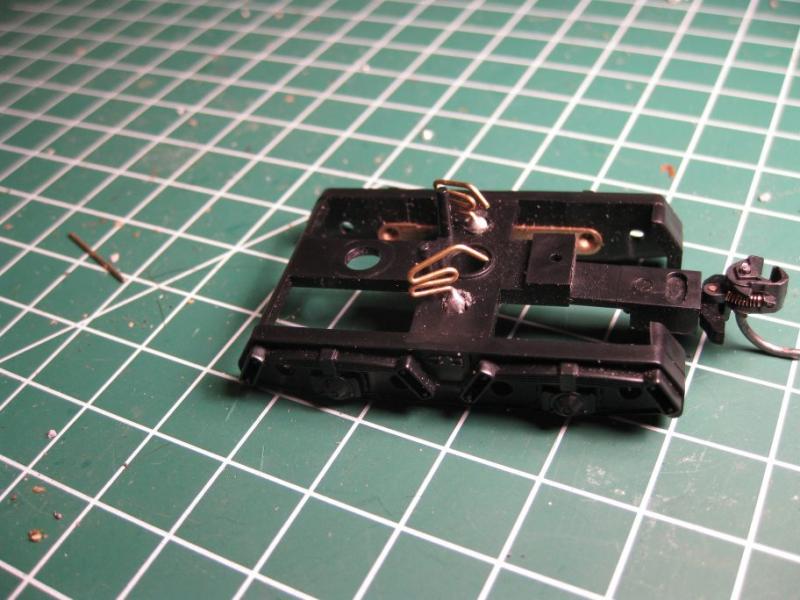

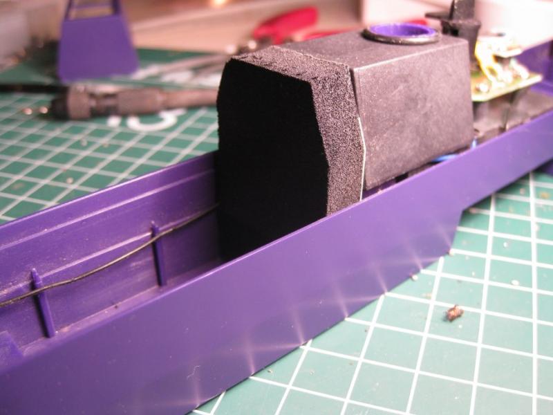

Tijdens het stofzuigen van mijn baan met de Dapol stofzuiger sloeg plotseling de motor vast.
De wagon van de rails gehaald en de schoep verwijderd. Het bleek dat de motor zelf werd geblokkeerd. Na het verwijderen van de kap bleek dat daar een enorme hoeveelheid stof en ballast in terecht was gekomen en natuurlijk ook in de motor!!
Het binnenwerk en de motor losgenomen en alles schoongemaakt. De reden van die opeenhoping van vuil blijkt een slechte, of eigenlijk helemaal geen, afdichting te zijn tussen stofkamer en motorcompartiment. Ik heb een stukje van 10mm dik schuimrubber op maat gemaakt en tussen binnenkap en buitenkap gezet (zie foto), waardoor het grote gat wordt afgesloten.

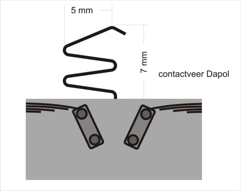

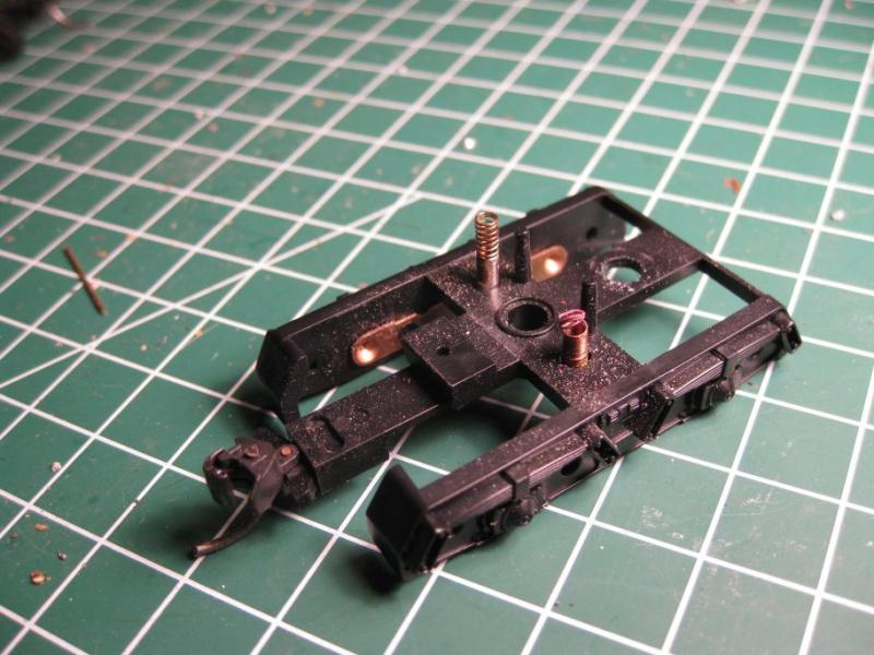

Toen ik de boel uit elkaar had zag ik dat de contactveertjes op de draaistellen in een deplorabele staat waren. Eén veertje maakte helemaal geen contact en twee andere waren helemaal vervormd.
Eerlijk gezegd een nogal klungelige oplossing van de fabrikant. De reden van de vervorming van de dunne veertjes is één of meer kortsluitingen door ontsporingen. De stroom door de veertjes wordt dan kortstondig zo hoog, dat het materiaal uitgloeit en daardoor zeer zacht wordt. Een verschijnsel dat met name kan optreden bij (krachtige) boosters.
Eerst maar alle veertjes losgesoldeerd (snel werken omdat anders het plastic van het draaistel smelt)
Daarna op de plaats van de veertje een draadje van 0,5mm dik fosforbrons gesoldeerd (ongeveer 35mm lang). Eerst een uiteinde van het draadje vertinnen. Vervolgens het draaistel ondersteboven boven het werkblad vastklemmen met zo’n handig “krokodillenbek-derde-handje”
Het draadje in het gat steken en op het werkblad laten rusten. Op de soldeerplek een druppeltje soldeerverf (van Piet Peetoom GM&S) op de las aangebracht en vervolgens met 188graden soldeer (ook van Piet) de boel vastgesoldeerd. Ik heb deze lage temperatuursoldeer gebruikt om smeltschade aan het plastic tot een minimum te beperken.
Vervolgens heb ik met een fijn platbektangetje de draadjes in de vorm gebogen, zoals op de afbeelding is te zien, en de overtollige lengte afgeknipt
Alles weer in elkaar geschroefd en de boel liep weer als een trein.
Tip: Als je parkers in plastic vastschroeft moet je, ter voorkoming van doldraaien, even de schroef tegen de klok in draaien tot je een tikje voelt. Als je vervolgens de schroef vastdraait zit hij weer in de oude groef en voorkom je problemen in de toekomst.
