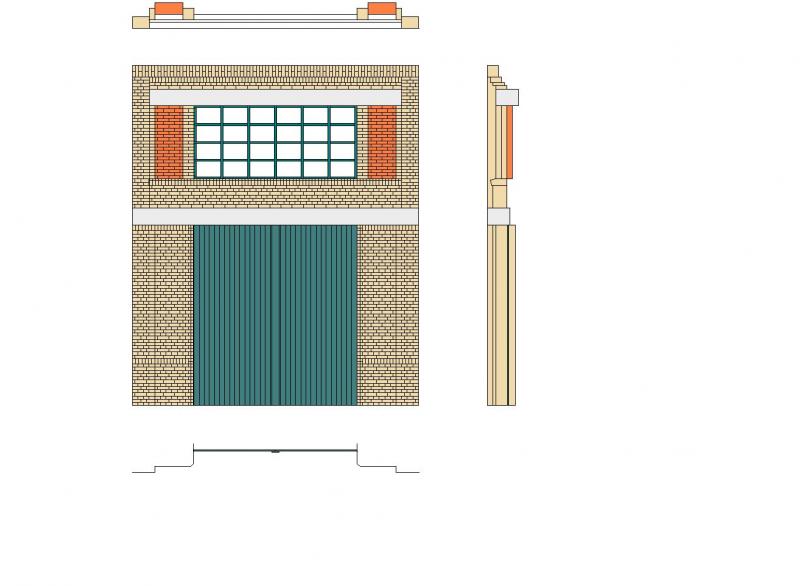

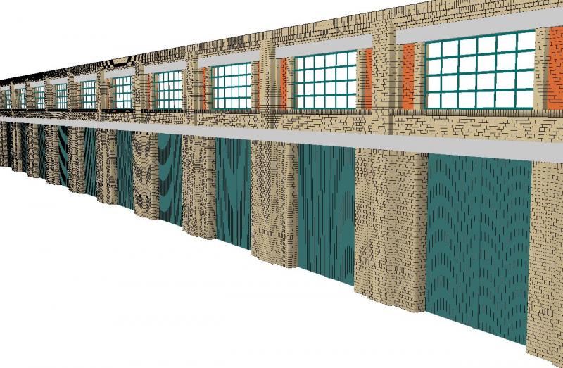

Ben even gaan tekenen om de loods in vlissingen eventueel te plotten. De loods bestaat uit steeds terugkerende segmenten zodat je de loods net zolang kanmaken als je zelf wil. Elk segment is 10,5 cm.
Gerco en ik komen tot op basis van dezelfde foto's tot een iets andere weergave van de werkelijkheid ;D. Zoek de verschillen (y)

onze weergave verschilt nog niet zo veel van elkaar alleen is mijn weergave 2D en die van jouw 3D. Binnenkort laat het eerste proefstukje zien.
Gr. Gerco

Ted, hier zie ik meer GLAS en minder MUUR tussen het glas alleen maar een betonnen pilaar, en ook zitten er MINDER deuren in de gevel, bij jouw schets om de spreekwoordelijke METER, vind ik persoonlijk mooier. ;)

« Reactie #43 Gepost op: 13 December 2009, 12:51:23 »
Eric,
Gerco's en mijn tekening hebben betrekking op de loods die in Vlissingen heeft gestaan naar aanleiding van de foto's die Sobat Kras eerder in dit draadje heeft gepubliceerd. Jij gaat er kennelijk van uit dat ik de Artitecloods aan het tekenen ben. Dat is niet het geval. Waarom zou ik een (plot)tekening maken van iets waarvan al een model in het vat zit ;D.

Gerco,
ik kom tot een beukmaat van 2 x 65 = 130 mm; jij tot 105 mm. Da's toch een fors verschil. Verder denk ik dat ik wat meer diepteverschillen in het metselwerk zie (met name in de partij om het raam) dan dat ik uit jou tekening opmaak. Maar, tekenen is een, bouwen (plotten) is twee. Of net andersom. Ben benieuwd naar het eerste proefstukje.
Groeten
Ted (y)
