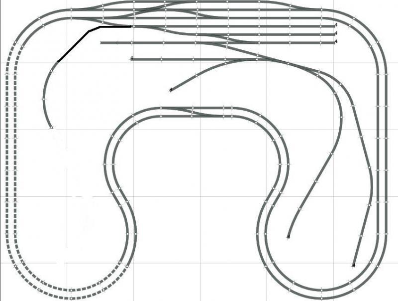

Hallo allemaal mijn zoon en ik hebben ons eerste baanplan af het is 3.00 bij 2.40. We rijden digitaal met PIKO A, we willen epoche III/IV gaan rijden veel rangeren, twee industrie gebieden mijnen en hout rechts op de baan. We hebben een groot station waarvan naar d.e linker kant ook nog een pendeldienst de bergen ingaan. Graag jullie positieve of negatieve (maar dan weer positief bedoelde) opmerkingen

Ik weet niet vanaf welke kant je wilt gaan rancheren.
Echter nu kom je vrijwel altijd uit op de hoofdbaan.
Laat eventueel je pendelspoor hoger in je station uitkomen, of uitkomen op de hoofdbaan. En leg een langer spoor neer om vanaf daar te rangeren.
Daarnaast is het nu niet mogelijk om eenvoudig naar je rechter middengedeelte te komen.
Laat vanaf spoor 3 de wissels d.m.v. Engelsmannen doorlopen naar rechts.

Ik ontwerp een baan(tje) altijd in combinatie met het landschap. In het echt is er immers eerst een landschap en dan pas een spoorweg. Ik ben dus benieuwd naar de invulling van het landschap, op het eerste oog is het nu vrij vol met sporen.
Verder zijn de rijmogelijkheden als je linksom rijdt vrij beperkt. Een trein die vanaf rechts het station inrijdt kan maar op 2 sporen binnenkomen en moet om op andere sporen te komen altijd rangeren op de hoofdbaan of deze oversteken.
De wissels in het station lijken er nu vrij willekeurig te liggen.
Verder is een schaduwstation te overwegen. Er kunnen nu geen treinen 'uit het zicht' opgesteld worden. Ze komen na een rondje gelijk weer terug in het station. Met een schaduwstation kun je het rijden wat spannender maken.
Succes uiteraard!

Heb een kleine aanpassing gemaakt in je baanplan.
Nu hoef je niet meer te rangeren op je hoofdbaan.

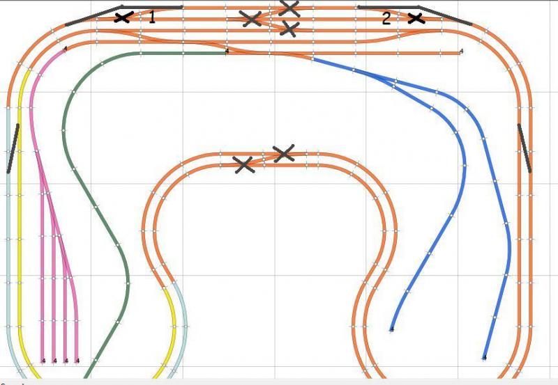

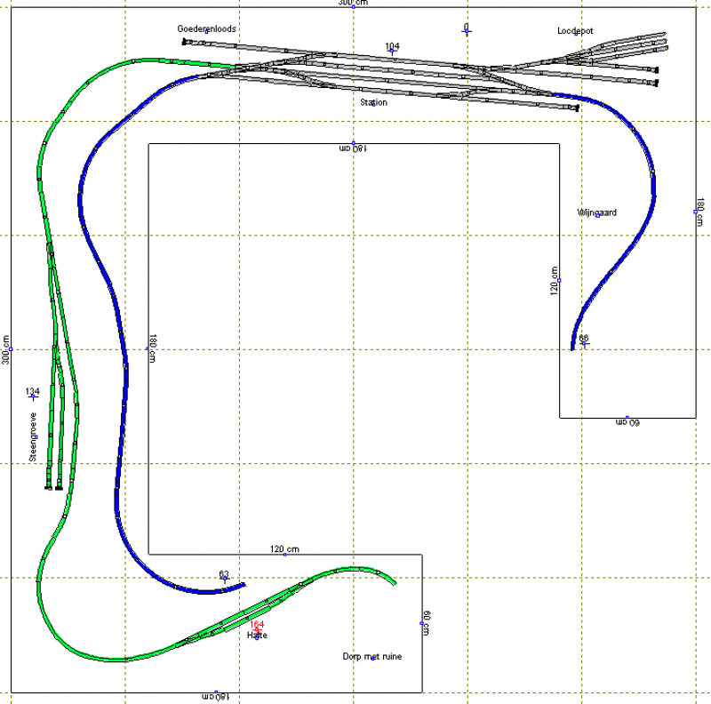

09 December 2009, 18:44:32 »
ik heb hier de wijzigingen door gevoerd even de uitleg bij de kleuren
blauw: lijntje naar de bomen kap en naar de kolenmijn
groen: pendeltje berg op naar het kapelletje cq ski oord
roze : schaduw station onder de berg
geel en licht blauw: ligt ook onder de berg
oranje : de hoofdbaan
graag op en aanmerkingen

09 December 2009, 19:48:16 »

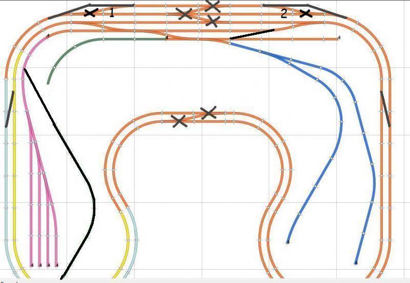

Hallo John,
Een interessant plan. Toch heb ik een paar aanpassingen. Ik heb in jouw ontwerp met zwart mijn aanpassingen aangegeven.
[klikbaar]
De functie van de wissels midden in het station kan ik nog niet ontdekken. Deze wissels maken de stationssporen erg kort. Misschien wel te kort.
Om het "bovenste" stationsspoor nog langer te maken kun je de linker en rechter wissel omdraaien. Zie 1 en 2.
de overloopwissels tussen buiten- en binnenbaan heb ik een andere locatie gegeven. Als een trein uit de mijn vertrekt, kan hij sneller op het juiste spoor komen.
Succes!

09 December 2009, 20:46:58 »
Het groene pendelspoor zou ik toch ergens anders aan leggen
Ik heb dit in mijn lpaatje zwart gemaakt.
Zo komt het dichter bij je stationsporen te liggen.
Het groene spoor is nu uitloop spoor voor je blauwe aansluiting.
Je kan nu rangeren, of treinen binnen laten komen om te rangeren, zonder dat je ander treinverkeer stoort.
Sander

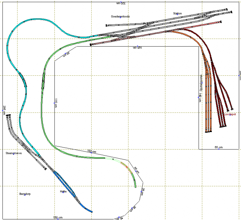

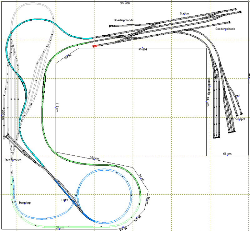

ik heb flink gestoeid met de aanwijzigingen, ik heb een rangeer station gemaakt wat geheel buiten het zicht zal liggen, ik ben met de wissels bezig geweest. Hier het resultaat:

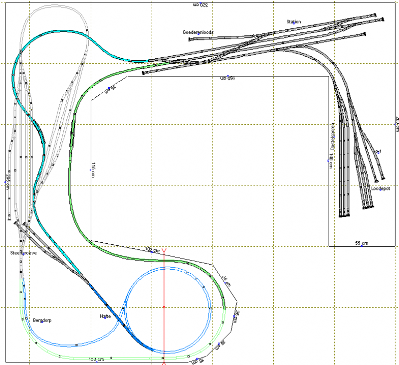

13 December 2009, 17:35:38 »

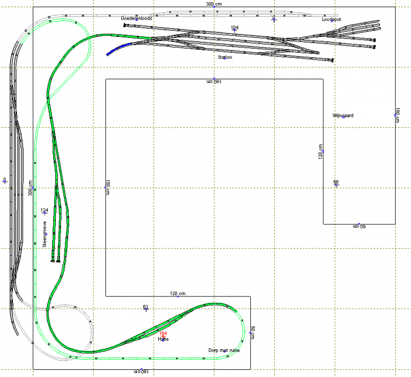

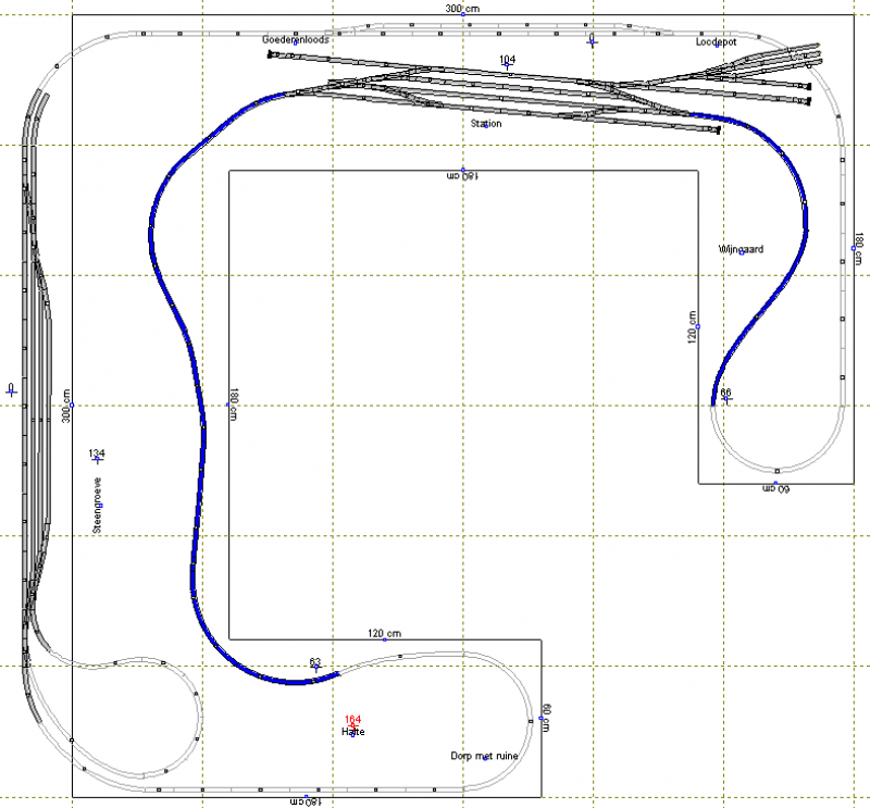

Mijn zoon en ik hebben besloten om met het volgende plan te gaan rijden, we hebben hem zoveel mogelijk aangepast zodat het lijkt op een realistisch traject echter staat voor mijn zoon en mij het plezier van het bouwen en het rijden boven het feit of het nu wel of niet tot in detail klopt. Dit is overigens geen verwijt naar jullie maar eerder onkunde van mij ik ben nu eenmaal nog niet thuis in de materie van het modelspoor cq grootspoor. Toch even een kleine uitleg:
Geel: station
rood: onder de berg
groen: rangeer (zichtbaar in dal)
bruin: bergtreintje
blauw: werkspoor naar houtkap/verwerking kolenmijn/verwerking dit loopt ook omhoog
roze: overig spoor gedeeltelijk getunneld waarschijnlijk.
graag toch nog wat opmerkingen.
