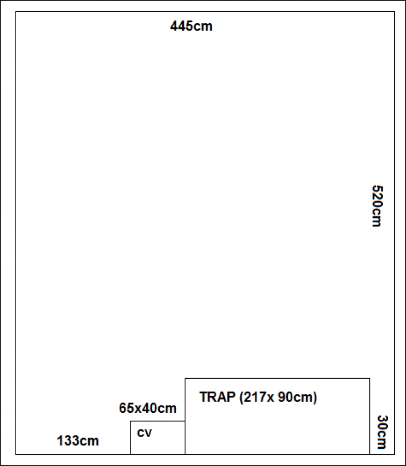

Jossie misschien is het handig om een tekening van je zolder op het forum te plaatsen waar op aan gegeven staat waar de trap en de cv zitten.
Aan de hand hiervan zijn er vast mensen op het forum die je kunnen helpen met een mooi baanplan
Groetjes edwin

Zo ziet het er boven uit.... Volgens mij kan hier heel veel mee gedaan worden.
Alleen mis ik de inspiratie en misschien ook wel de kundigheid om deze ruimte
zo goed mogelijk in te kunnen richten.
( Je ziet dat er meer ruimte getekend is, als dat ik eerder heb aangegeven. Alleen heb ik ook zolder een puntdak, dus
aan beide zijden heb ik 15 cm waar ik zowieso niks mee kan doen
Links van de trap zit ergens hoog in het dak een heel klein raampje,
Maar deze heeft amper effect :S
Iemand tips hoe ik dit ga invullen?
Laatst bewerkt op: 08 December 2009, 00:02:00 door Jossie46

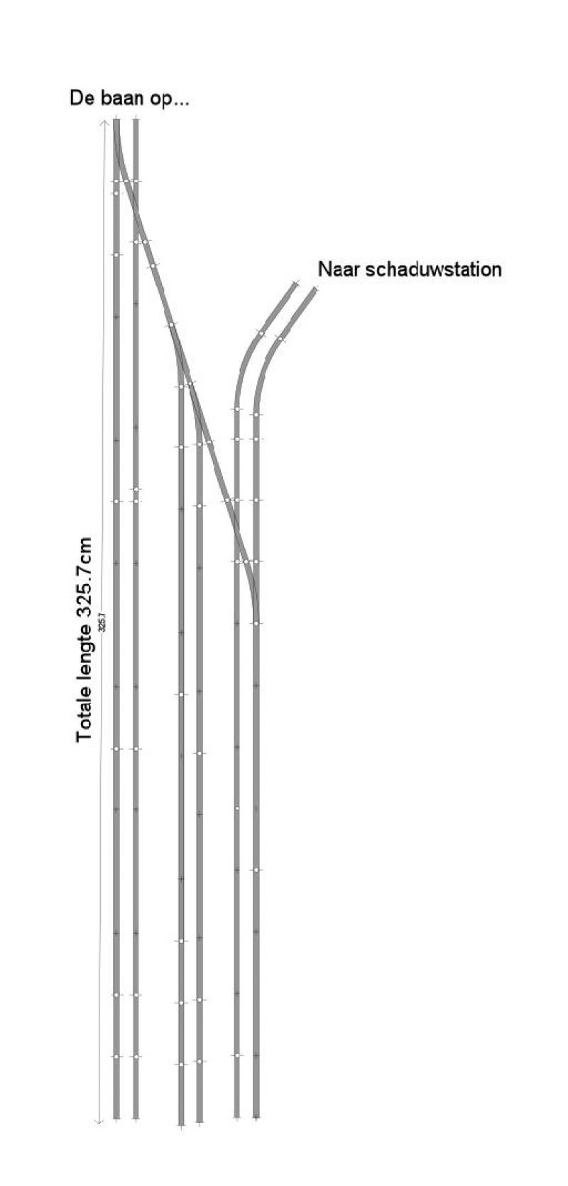

Hallo allemaal,
Ik heb geprobeerd om met anyrail een kopstation te maken.
Is dit wat?
Sporen die rechtdoor lopen gaan, zeg maar, de baan op. de 2 sporen die afbuigen gaan "de grond" in.
Jossie46 | H0 | Tijdperk IV / V | NS-Materieel
Berichten: 8152
Re:Een baanplan voor mijn nieuwe baan (Jossie46)
08 December 2009, 10:40:41 »
Kijk het begin is er.
Het nadeel van dit plan is dat alleen de meest rechtse sporen naar een schaduwstation gaan en alleen op die twee sporen weer terug kunnen komen. Dit maakt het aantal rijmogelijkheden beperkt.
Je kunt beter aftakken naar het schaduwstation bij de wissels "de baan op".
Je kunt dan vanuit alle stationsporen de baan op of naar het schaduwstation.
De lengte van je stationssporen kun je afstemmen op het type treinen wat je wilt gaan laten rijden.
Kijk ook eens in het forumonderdeel "baanplannen".
Misschien kan je in de daar getoonde baanplannen ook nog wat inspiratie opdoen.
Gr.
Eric
Gr.
Eric

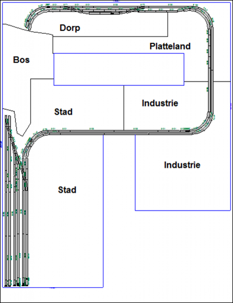

08 December 2009, 11:41:27 »
Kijk, Dit is wat ongeveer de bedoeling is,..
Ik heb echter het gevoel dat het niet deugt!!
Vandaar hoop ik dat er iemand tips kan/wil geven?
Berichten: 8152
08 December 2009, 11:53:12 »
Over de getekende oppevlakken het volgende. Houdt rekening met de lengte van je armen.
Ontsporingen gebeuren altijd buiten het bereik van je armen. Zorg dat je overal goed bij kan, ook als er scenery geplaatst is.
Maak eventueel toegangsluiken voor de slecht bereikbare plaatsen.
Concreto, maak het stuk stad wat smaller, idem voor industrie. Je krijgt dan meer bewegingsruimte tussen die twee delen.
Als je het horizontael spoor in het midden wat hoger legt (richting het blauwe vlak tussen dorp/bos/stad etc) kan je bij het station een centrale wiselstraat maken voor naar boven en naar rechts. Zie mijn eerdere reactie.
Om het wat speelser te maken kan je wat sporen schuin leggen. Leg het station dorp eens in een flauwe boog.
En ook het spoor van stad naar industrie iets diagonaal.
Ziet het er direct minder statisch uit.
Gr.
Eric
Gr.
Eric

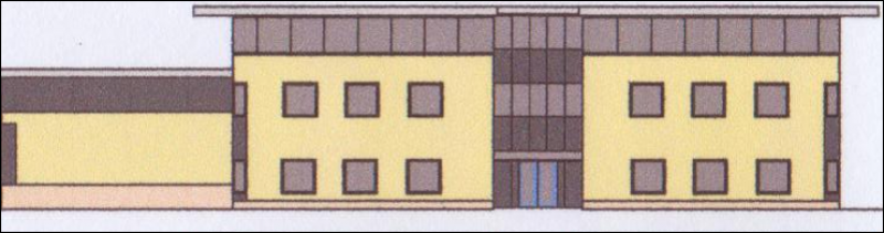

08 December 2009, 12:16:51 »
Dit is trouwens 1 van mijn "schetsen" was vergeten het plaatje op te slaan op de pc,
dus heb 'm maar even gescand.
details zijn er nog niet in verwerkt, ben namelijk niet zo heel handig met het tekenen op de pc.
Maar ik werk altijd even met Paint om de maten.
Als ik met dit projectje ga beginnen zou ik hiervan ook een topic openen!
Het is de bedoeling dat dit het (Nederlandse) Hoofdkantoor wordt van Riwatrans.(herpa)
Links achter het kantoor komt een (kleine) opslagloods.
Ik ben langzaam aan allemaal verschillende riwatrans modellen hiervoor aan het verzamelen...
