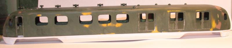

Naar aanleiding van een probleem in de rubriek modeltreinploblemen een vervolg in deze rubriek over de bouw van een aantal Pec's van Kleinspoor, Mastica(spoorcuriosa) en eigenbouw(volledig gefreest op freesbank)!
Ik heb circa 15 jaar! geleden iets dergelijks gebouwd.
maar nu dus opnieuw begonnen met gelijk een aantal tegelijk o.a. met en zonder deukneus. licht groen en donker met rode bies
+ verschillende onderstellen
Onderdelen:
Voorzetkoppen
Plan E Mastica voor het dak en bodem
Mastica set tweetje mat 54
postschilden
transfers
draaistellen lima mat 54 lima

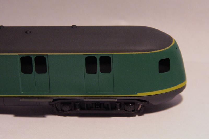

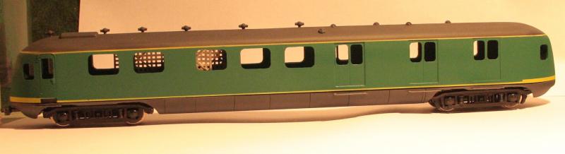

hier een aantal foto's van de bouw tot nu toe
nog iemand hier mee bezig?
wordt vervolgt

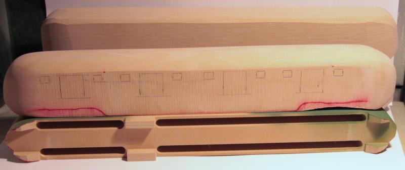

nog een aantal foto's van hoe het begint en hoe het zou moeten worden
ik wil ook het fietsenrijtuig maken (eerste uitvoering!) maar hier kan ik nog weinig gegevens(foto's) van vinden.

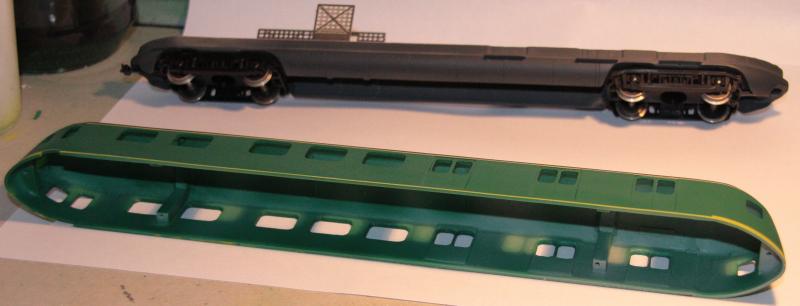

deze foto is van de kleinspoor zet, de andere foto's zijn van modellen die gemaakt zijn van Spoorcuriosa voorzetkoppen,mastica mat'54 ombouwsets,daken van mastica plan E,lima draaistellen van kleinspoor, 1x onderstel van plan E verbouwd, ook 2x onderstellen in aanbouw volledig uit evergreen styreen strip waarbij het kleinspoor onderstel als voorbeeld dient. Dit is allemaal nog in aanbouw.

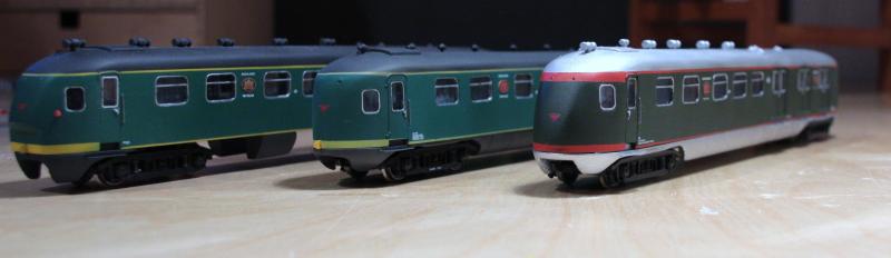

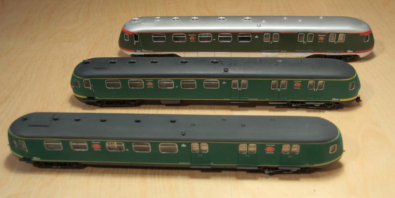

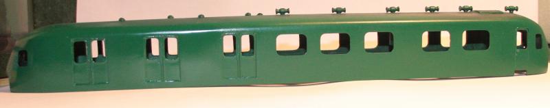

even een update, onderstaande modellen zijn net klaar
moeten nog wel voorzien worden van scharfenberg koppelingen.
