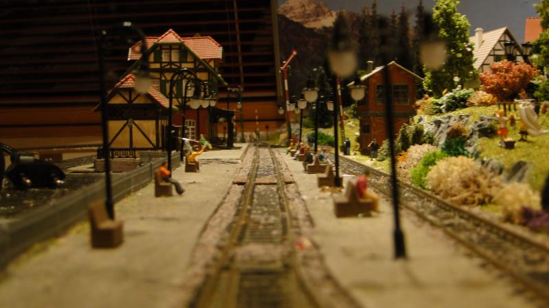

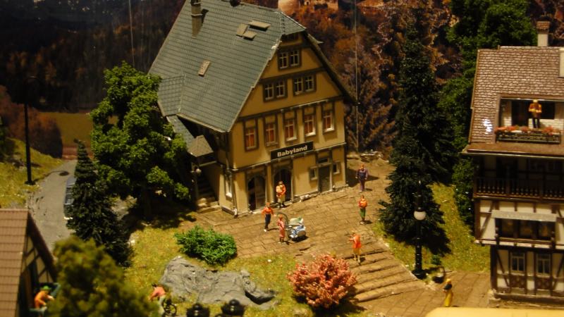

Vervolg:

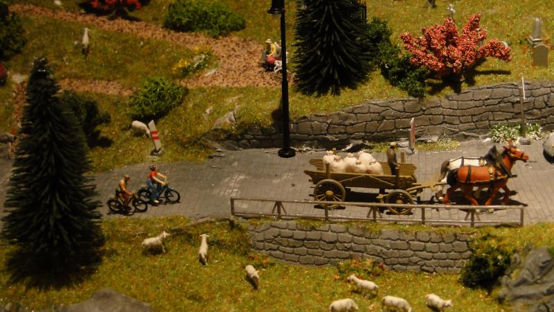

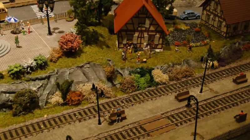

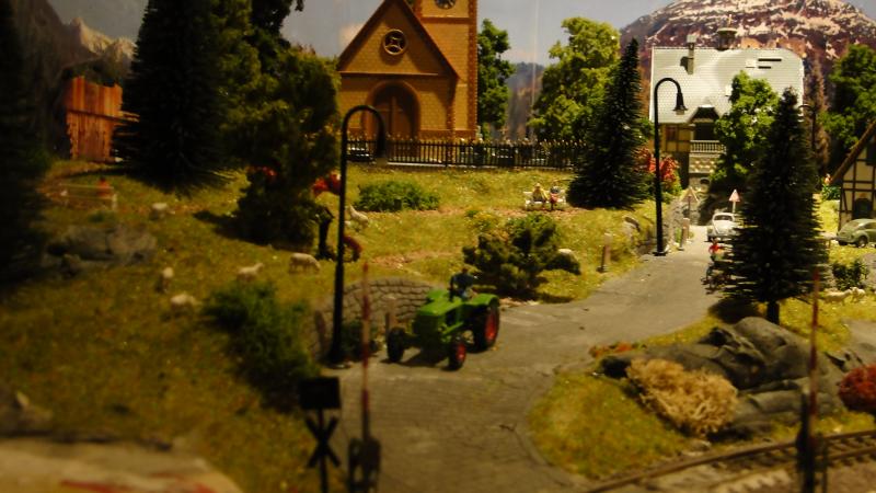

Ik heb ook nog wat groen toegevoegd in het bergdorp en wat figuurtjes extra erbij gezet en ook nog verkeersborden geplaatst
Foto's zeggen meer

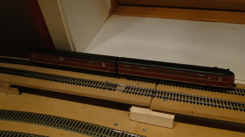

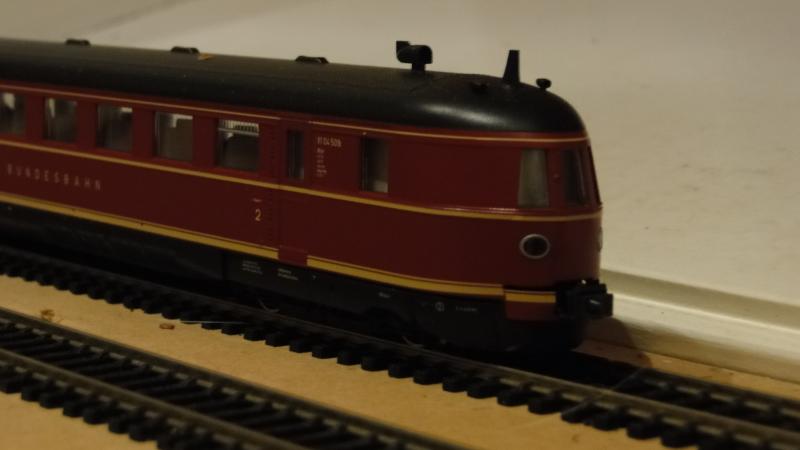

Een week of 3 geleden ook nog een nieuw treinstel deVT04 gekocht van Kato. Mooi model met prima rijeigenschappen met een lokpilot 4 decoder erin

Leuk sfeertje  (y)
De gebouwen nog een beetje verouderen, dan gaat het plastic-achtige er af en wordt de sfeer nóg fraaier.

Idd verouderen moet ik nog een keer aan gaan werken. Mijn nieuwere bouwdozen begin ik er gelijk aan maar bij deze oudere die van mijn vorige baan komen heb ik er stom genoeg nog niets aan gedaan

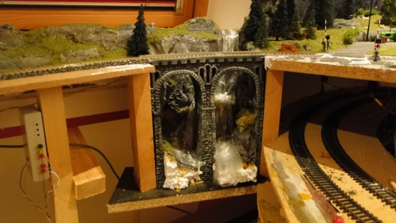

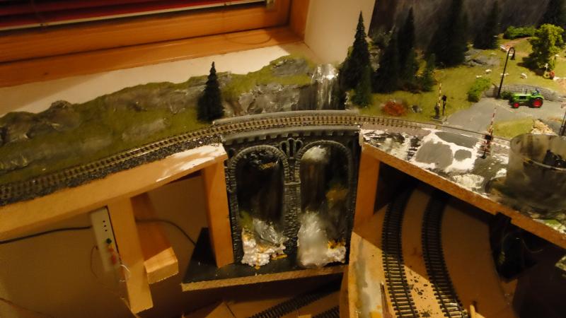

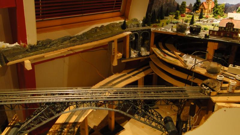

Afgelopen weekend eens begonnen met het ravijn bij het Bitschentall viaduct te gaan aankleden. Ik ben achterin begonnen omdat ik daar later niet echt makkelijk meer bij kan. In het ravijn moet een wild riviertje komen dat uitloopt in een meertje onder het viaduct. Aangezien het allemaal steil en ruig moet worden maar eens begonnen met een waterval uit te beelden.
Ik had ooit eens gelezen dat een boterhamzakje een mooi resultaat geeft en dat dus maar eens uitgeprobeerd en ik moet zeggen dat ik er best tevreden over ben. Er komt als de het hele riviertje af is nog een laagje giethars over en ik denk dat het dan wel op een waterval lijkt.
Wat vinden jullie ervan. Tips? ???
Dit is het hele ravijn
Vogelvlucht
Vanaf het viaduct gezien
Groeten Bob
Katzenfurt naar Fisherdorf
  • Berichten: 12179
  • Schwarzburg-Neuffen-Bahn
Re:Katzenfurt en Fisherdorf
« Reactie #37 Gepost op: 14 February 2011, 22:57:51 »
Zooo, dat is een geheel onvermoede kant van je baan! Ziet er aantrekkelijk uit. Op het gevaar af je werk te bezorgen of te ontmoedigen: zou je de overspanning niet nog minimaal één boog (liever meer) breder maken? Het oogt nu een beetje iel. Ik denk dat zo'n smalle overbrugging in werkelijkheid eerder door een brug overspannen zou worden dan door deze boogconstructie. Maak je drie of vier bogen, dan lijkt het natuurlijker, denk ik...
racer
  • Berichten: 545
  • www.hondavriendenclub.nl
« Reactie #38 Gepost op: 14 February 2011, 23:01:31 »
Ja daar heb je helemaal gelijk in alleen ligt rechts meteen het station dus die kant kon ik niet meer op en links zit ik eigenlijk al tegen de muur. Ik kan er natuurlijk eventueel voor kiezen om meteen tegen de achterkant van die extra bogen een rotswand te maken. Even kijken of ik dan nog uitkom met het onderliggende spoor.
Je hebt me aan het denken gezet Ruud (y)
Gr Bob
« Laatst bewerkt op: 15 February 2011, 08:13:00 door Bob Rodenburg. Reden: Onnodige quote verwijderd »
Groeten Bob
daan2353
  • Berichten: 595
  • live steam en oude treinen
« Reactie #39 Gepost op: 14 February 2011, 23:45:01 »
Mag ik voor de waterval de suggestie maken om met siliconenkit over het plastic zakje te gaan of enkel siliconenkit te gebruiken??
Op mijn h0e baan ziet dat er in combinatie met blanke hoogglanslak en wat kleur zo uit:
Bovenstaande is enkel siliconenkit zonder plastic zakje..
En dit is met een plastic zakje, eerst een boterhamzakje opensnijden, vastplakken op een snijmat met een paar plakbandjes en dan streepjes siliconenkit erop maken. Als het uitgehard is kun je het op maat knippen en met siliconenkit plaatsen. Door dotjes kit op de boden van het water te maken en vervolgens de kitspuit omhoog te trekken krijg je spatters.
Misschien is het wat om eens mee te experimenteren?
groet daan.

Als je het graag helderder wilt kan je ook UHU balsalijm gebruiken.
Vraagt wel iets meer geduld doordat je diverse lagen over elkaar moet spuiten.
Als je dan lichtjes dry bruscht met wit moet het oke zijn.

Goeie tips heren. Zeker die waterval van Daan ziet er goed uit 8)
Ga ik eens mee aan de slag, Ik denk wel dat je dan het kleinste uitloopje aan het tuutje van de siliconenkit moet knippen wat mogelijk is of niet?
