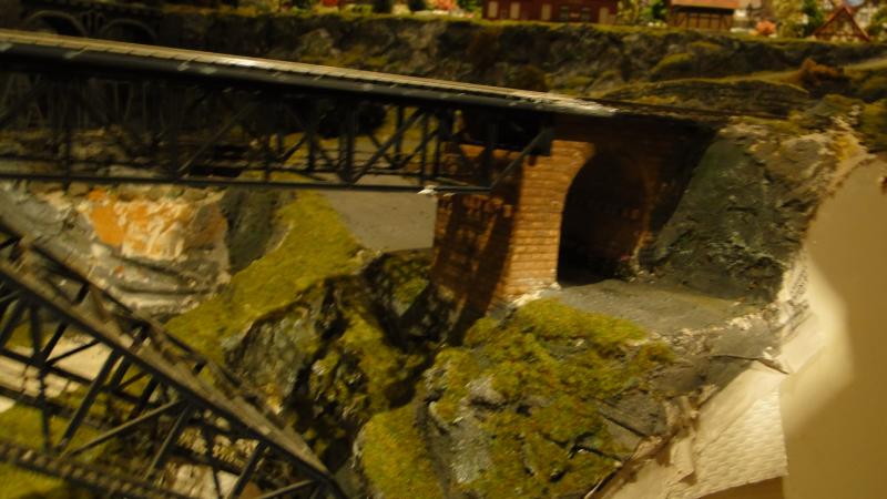

Het gips geeft het juist stevigheid en 20 kg gips voor 1m2 tafeloppervlak valt ook best wel weer mee
Trouwens foto's van het vervolg. Weg heeft de basis verf en verder okerkleur waar rots moet komen en alweer wat gras erbij
De rest van de foto's zoals je het allemaal vanaf de brug ziet
Groeten Bob

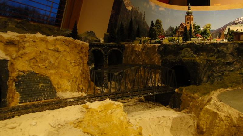

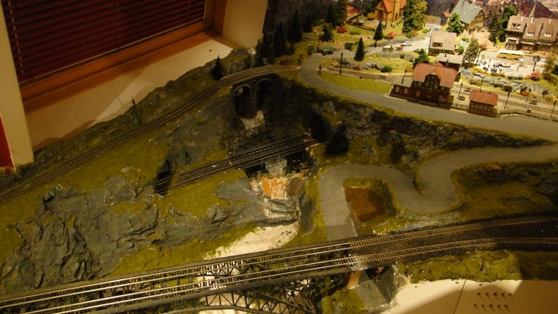

02 February 2013, 23:13:37 »

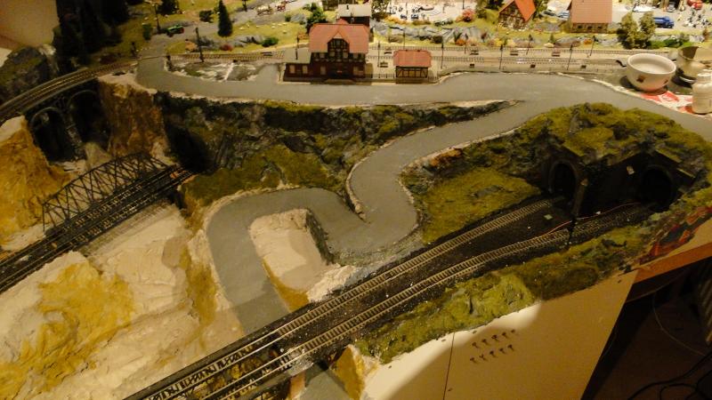

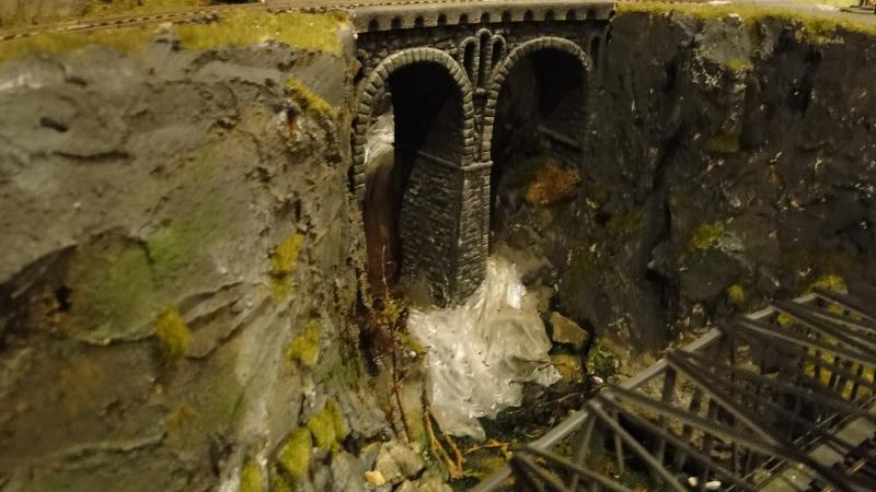

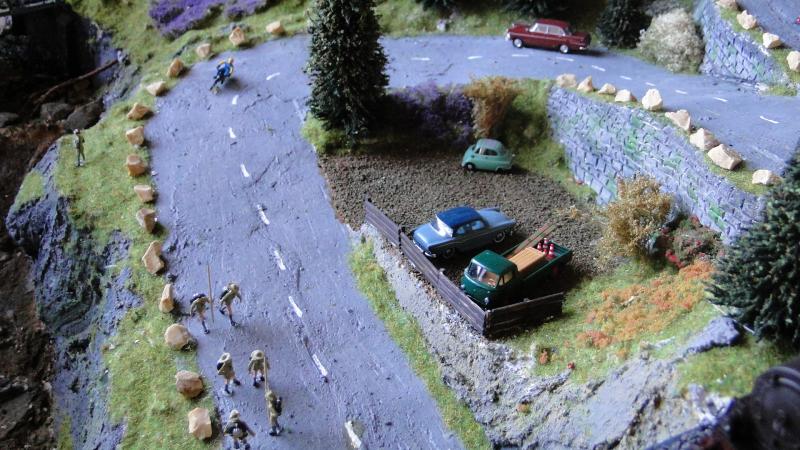

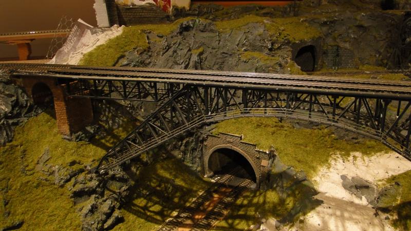

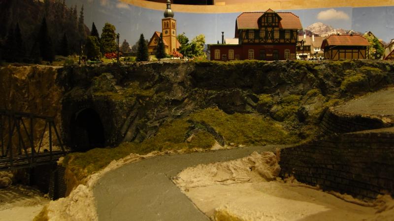

Eindelijk de beloofde foto's. Morgen het eerste stukje experimenteren met de hier op het forum aangeprezen botenlak
Hoe dik mag zo'n laag per keer eigenlijk zijn dat het nog fatsoenlijk droogt?
Opbouwende kritieken en tips zijn zeker welkom en worden gebruikt als het nog mogelijk is of anders in de komende stukken
De kale stukjes die je op plaatsen ziet worden nog bijgewerkt. Die ontstaan altijd wel na stofzuigen en drogen
Groeten Bob

02 February 2013, 23:29:52 »
Prachtig, dat nieuwe stuk

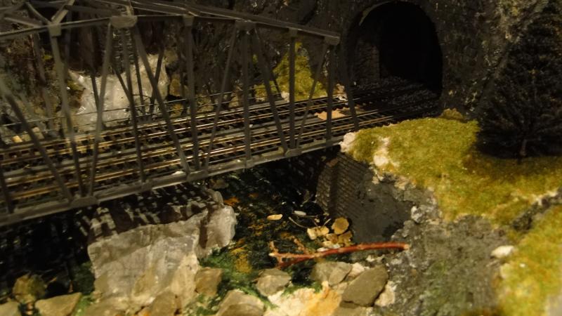

03 February 2013, 00:21:22 »

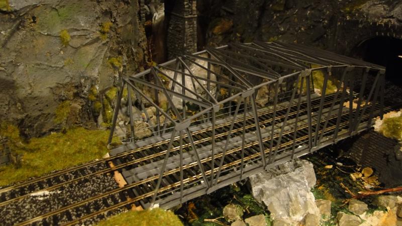

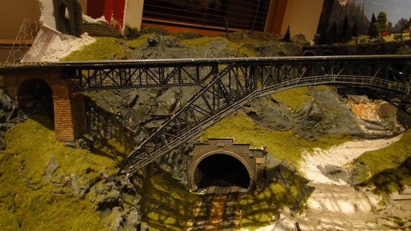

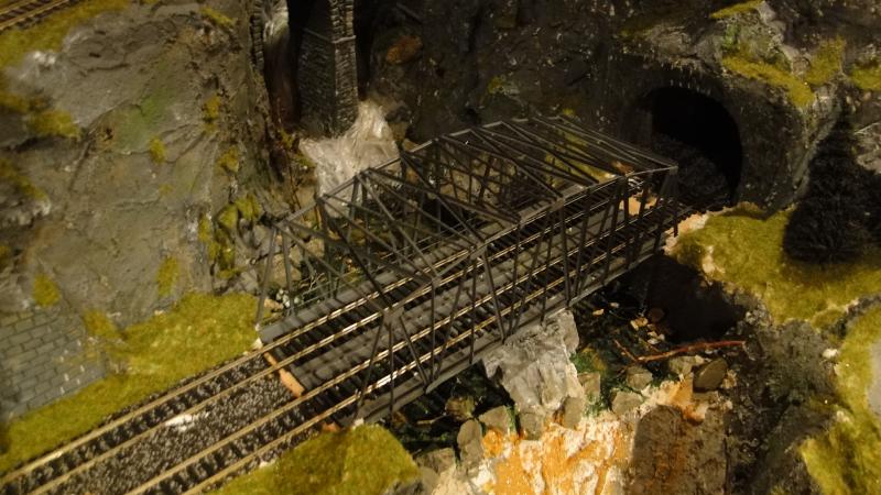

Ik zou met name die metalen brug nog wat aankleden,
tussen de sporen platen de de bielzen afdekken, loop-
roosters of planken aan weerszijden van het spoor...
Verder valt de brug een beetje weg door de grijze kleur,
met eveneens grijze rotswand erachter
Misschien
dat wat lichtgroen de brug beter zichtbaar maakt.
Verder ziet het er gaaf uit
en dit is wel nu de derde

03 February 2013, 01:33:31 »
Die platen is wel een goed idee. Ik dacht zelf om railstaven in het midden te leggen om ontsporen tegen te gaan maar platen is misschien mooier. De brug willen we in elk geval nog schilders op zetten en een gedeelte menievlekken aanbrengen alsof het lijkt dat er roest verwijderd is dan springt de brug er wel extra uit denk ik
Bedankt voor je reactie
Laatst bewerkt op: 03 February 2013, 12:06:12 door WesleyMunnik. Reden: Onnodig citaat verwijderd!! Gebruik de antwoordknop S.v.p.!
Groeten Bob

Reactie #113 Gepost op:
03 February 2013, 09:25:22 »
Leuk,
Die bietschtalbrucke. Ben er overheen gewandeld en heb deze nu ook in mn baan opgenomen.

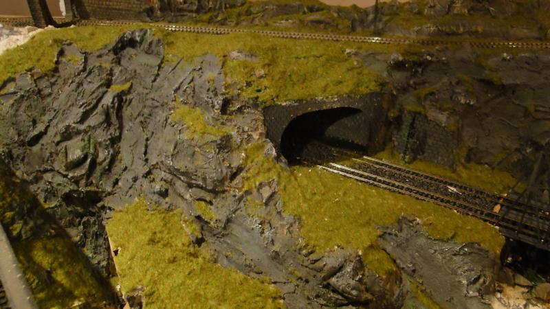

Ik las dat je openstaat voor opbouwende kritiek; het viel me op dat je bergen goeddeels donker grijs zijn.
Daar zou ik wat aan doen. Meng gips met klein beetje zwart en breng het met een kwast op.
Herhaal dit tig keer met andere mengverhoudingen. Te wit is beter dan te zwart naar mijn idee.
Gr
Paul

Reactie #114 Gepost op:
03 February 2013, 09:48:59 »
Het gips al kleuren is wel een idee voor het volgende stuk. Ik kan wel kijken of ik dit stuk nog met lichtgrijs kan drybrushen.

08 February 2013, 20:14:17 »
Hoi Racer misschien doormiddel van een simpele witte acrylverf en met een harde kwast er in te dippen even op de hand uitvegen en dan langs de randjes en scherpe punten van de rotsen te poetsen dan krijg je ander effect op de bergen.
Met een lichtere kleur grijs kan het ook.
Zorg er voor dat de kwast niet te nat is van de verf anders wordt het te dik en dat is weer niet mooi
Kijk maar eens of het wat is.
Gr. Robin

08 February 2013, 22:46:59 »
Wit ge-dry-brushed is het al. Het komt er op de foto's alleen niet helemaal uit. Ik moet gewoon hoog nodig eens foto's met daglicht maken of een flinke bouwlamp kopen. Wat ik wel gedaan heb is op de "vlakke" stukken rots met licht-grijs wat accenten aangebracht. Oogt wel beter.
Ik zal dit weekend weer eens foto's plaatsen van de eerste scenery en dan bij daglicht. Ik had het afgelopen week een beetje te druk met een lek meertje te dichten. Er lag meer botenlak op de grond dan in het meertje
Wel zonde aangezien die botenlak niet echt goedkoop is
Groeten Bob

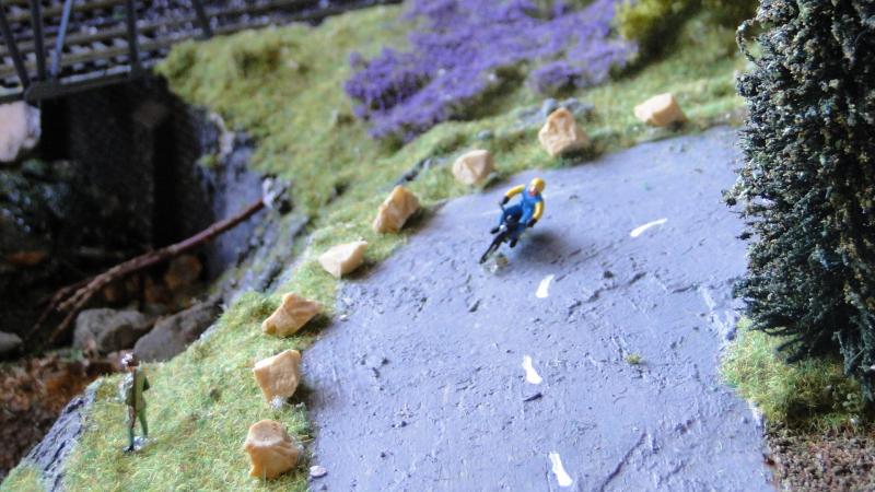

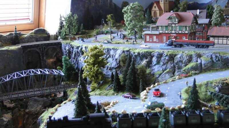

07 April 2013, 22:05:06 »
Hallo allen

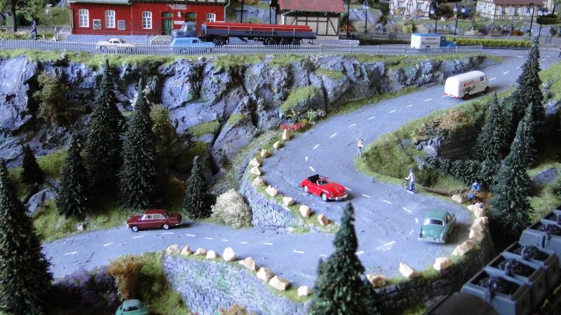

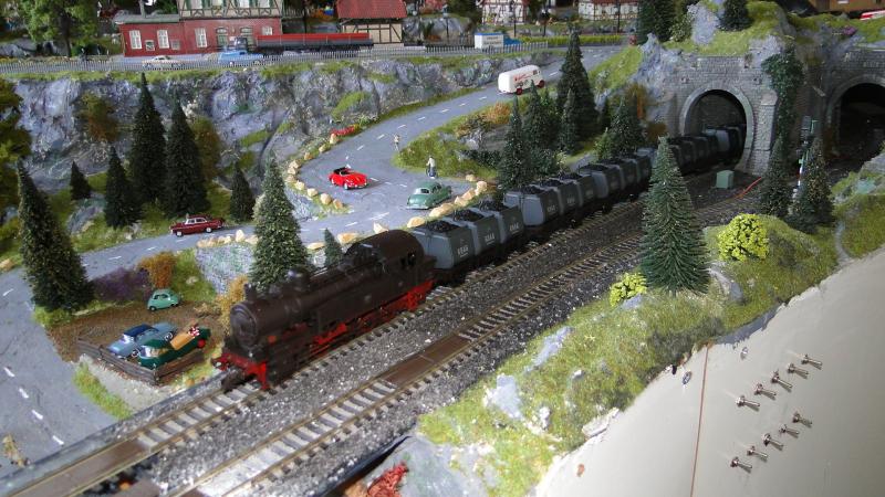

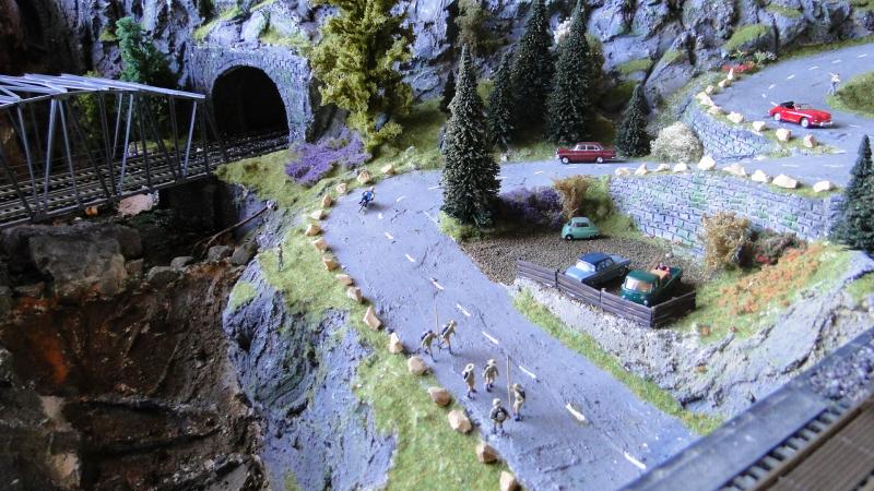

Afgelopen tijd een beetje met de aankleding bezig geweest en dit is het resultaat met op de eerste foto ook mijn nieuwe aanwinst van vandaag
Groeten Bob

Een beetje laat antwoord op je vraag over de botenlak (hoe dik je die op mag brengen). Uit ervaring kan ik je vertellen dat een dikke laag en heel langzaam droogt, en uiteindelijk hele vreemde scheuren gaat vertonen.
Als je de ondergrond de juiste kleur geeft, dan heb je aan een 2-tal lagen genoeg. Met 24 uur drogen ben je dus in 2 klaar.
