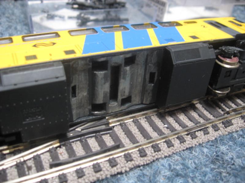

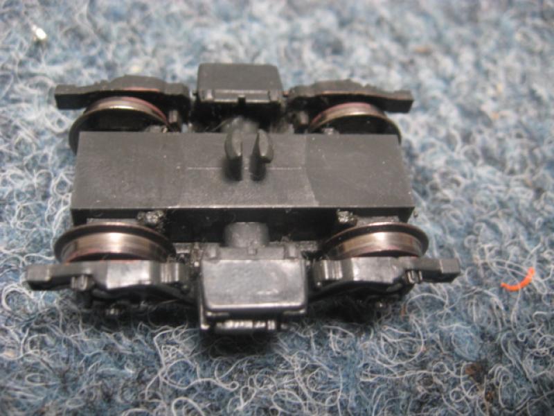

Hier de beloofde fotos van mijn veranderingen zonder dansend draaistel en wel kan de mDDM over oneffenheden rijden, waar die eerst bleef steken.
Zie het verschil tussen de wielen. Het laagste wiel is origineel.
As pot naar boven uitvijlen. Er is dan twee mm. meer speling.
Voor de duidelijkheid van de andere kant bezien.
De veertjes geplakt. De lijm moet 24 uur drogen. Ik zie af van extra stroom afname.
Waar de mDDM voor de aanpassing stil bleef staan, rijdt deze na de aanpassing daar soepel overheen.

Even nog het draaistel laten zien met de mat zwart geverfde veren en zwart geverfde lijm (montagekit).
Zonder zijkanten, de fosfor bronzen of hele dunne messing veertjes vallen nu niet meer op.
Voor de ingreep stopte de mDDM al met het rode draadje onder de rails.
Na de ingreep, waarmee de wielen meer verticale speling hebben en geveerd zijn, rijdt mijn mDDM over een knik tussen twee standaard rechte rails van 22 cm lang. De hoogte van de knik is meer dan 3 mm. De mDDM rijdt vanaf deze plek met moeite weg, maar wel zonder hulp.
Oke, dit is een extreme knik. De wielen zijn nu ongeveer maximaal in geveerd.
Op de vlakke rails rusten de wielen ook weer met enige druk op de rails.
De echte treinen hebben ook vering, dus mijn modeltrein ook.
Wil
