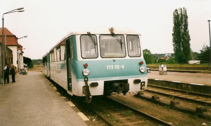

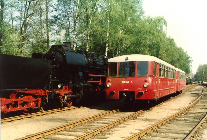

Als je geen veldspoor maakt kan het ook, vroeger lagen spoorlijnen vooral minder drukke lijn in zand ipv grind/steenslag. In het oosten van Duitsland waren er in de jaren 90 nog spoorlijnen met zand als ballastbed. Hoeveel daar nu nog van over is weet ik zo niet, deels zijn lijnen gemoderniseerd en er is heel veel gesloten.
Daarnaast liggen tramlijnen ook nog veel in zand/grond ipv steenslag of bestrating.

ik heb het geprobeerd net, wat een ramp het zand kwam tussen de rails en erop toen heb ik de trein er laten overrijden en wat maakt dat een lawaai nee gewoon terug naar steentjes ;D
Als het een ramp is doe je echt wat fout, eerst lijmen en als dat droog is pas rijden, zelfde geld voor steentjes, dus gewoon nog eens proberen maar het dan goed doen ;)
Edit: hier en hier nog een voorbeeldje
