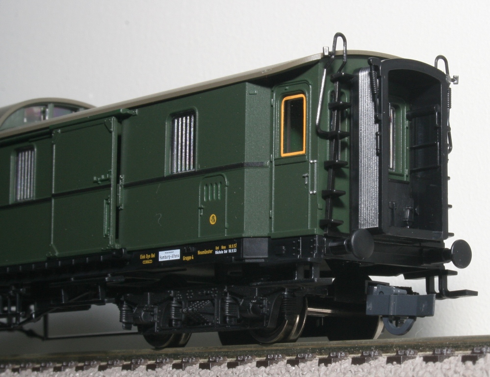

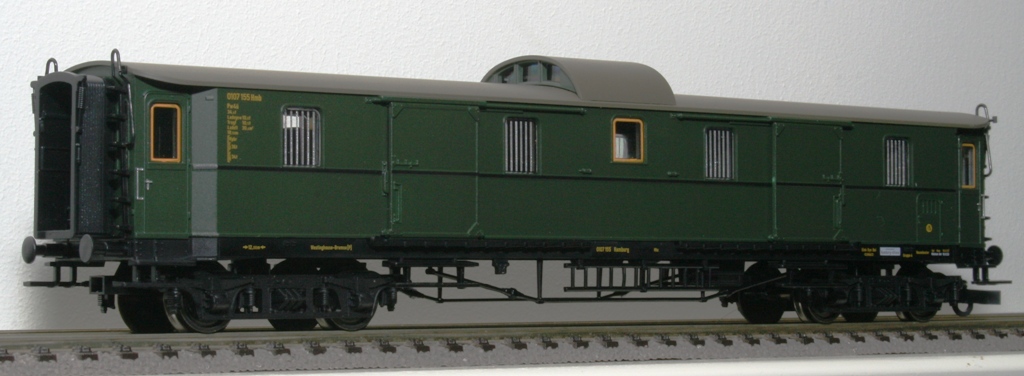

@ Karst,
Is de foto die op sleutelspoor staat uit de erfenis van een andere uitvoering?
Ik zie dat de ramen die jij in de kopwanden hebt gemaakt kleiner zin dan op deze foto.
Of heb ik iets gemist?
Gr. Ed

Hoi Ed,
Nee, dat is er fout aan mijn uitvoering. Helaas kreeg ik de beschikking over die foto pas toen het model alweer in de groene lak stond.
Als je goed kijkt, heb ik ook een traptrede te weinig aangebracht...  :(
Maar goed, het volgende ombouwslachtoffer is al onderweg ;)

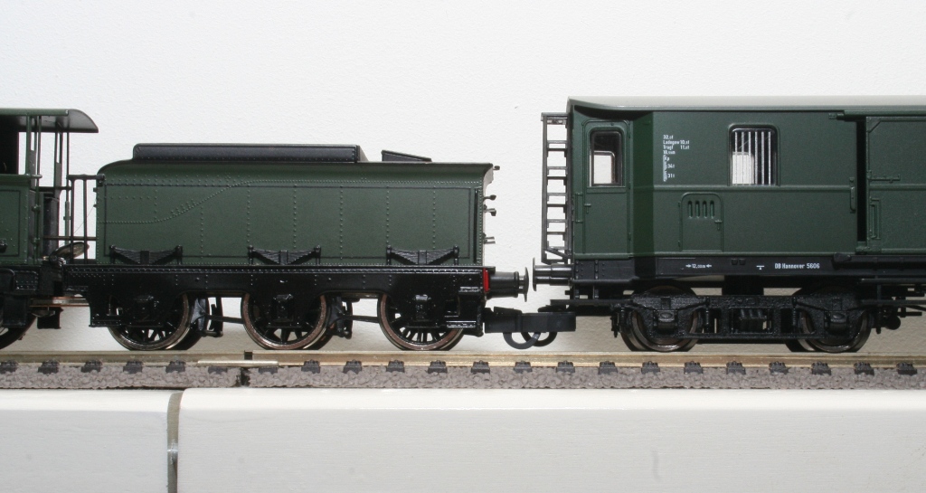

Ik ga dan zelf niet verbouwen, ik ben meer van het Leasen van mijn collega's ik doe liever de boompjes en de beestjes.

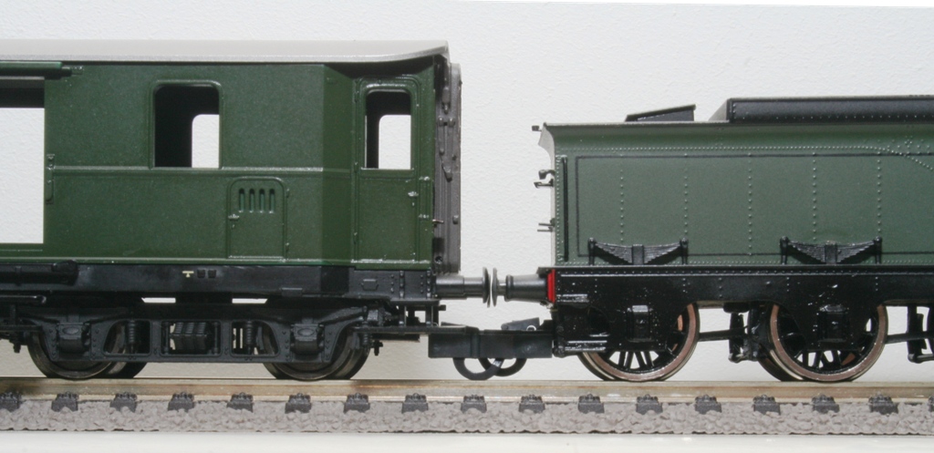

Maar ik zat je mooie verslag te lezen, maar 1 ding blijf ik met een vraag zitten.
Je verteld dat de de bak 1,75 mm verlaagt.
dat snap ik en  de werkwijze ook.
vervolgens laat je een foto zien waarop de buffers gelijk staan, ik volg je nog
Later zeg je dat je de koppeling ook 1,75 mm in moet korten, ik dacht dat ook te snappen, want je laat een foto zien dat de koppelingen op dezelfde hoogte zit.
Nu ging ik de "koppeling" foto vergelijken met de "buffer" foto en nu zie ik op de bufferfoto de koppeling ook al gelijk staat met de lok.
Mijn vraag dus, wat is het verschil in koppelingshoogte op de foto's en waarom zie ik die 1,75 mm wel in de buffers, niet in de koppeloingen ??  of zie ik wat over mijn knappe hoofdje ??
Gewoon een vraag uit interesse hoor, lease conntract voor Ewout en Gert liggen al klaar  ;D
Karst Drenth
  • Berichten: 10490
    • Plan U op Sleutelspoor
Re:Liliput 294 45 oftewel NS D 7571
« Reactie #154 Gepost op: 11 April 2010, 19:07:12 »
Ha !
Altijd makkelijk dat leasen ;)
Bedoel je deze 3 foto's  ? ...
De eerste is de onverbouwde, niet verlaagde bak, de tweede is de verlaagde bak, je ziet alleen de koppeling van de lok. De rijtuigkoppeling is nog niet gemonteerd, de laatste is koppeling ingekort en gemonteerd.
Grtzz,
Karst

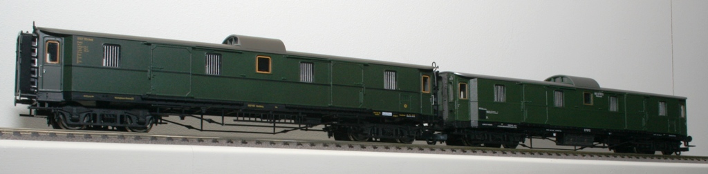

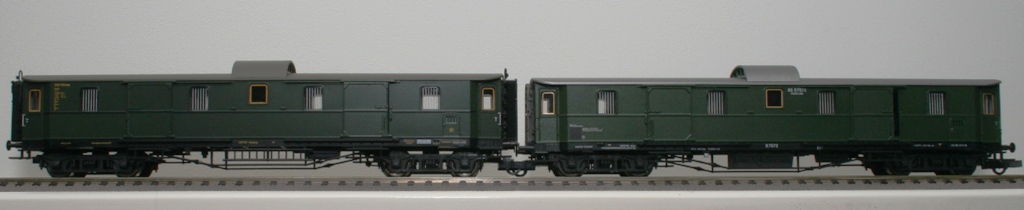

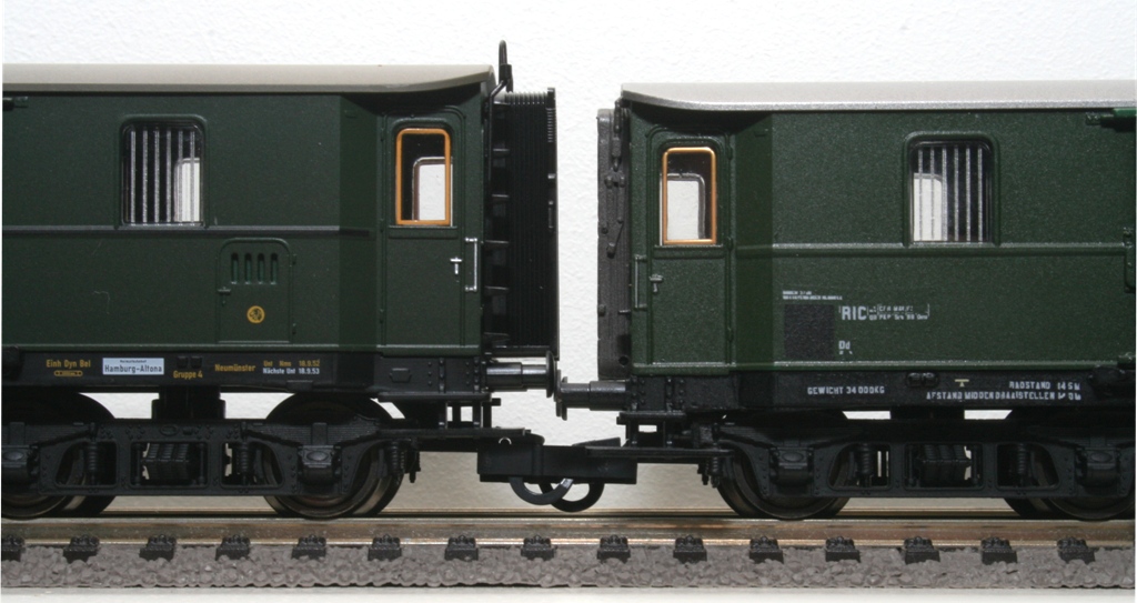

Vandaag bracht de pakjesbezorger dit...
... de tweede bagagekar en slachtoffer voor een ombouw tot Nederlands erfgoed :)
... deze uitvoering komt al heel wat dichter in de buurt bij wat ik voor ogen had ;) Vouwbalg moet wel ingekort worden, alles boven de twee onderste treden van de trapjes er af.
Dan samen met de reeds omgebouwde...
... het hoogteverschil, maar ook de verschillende totale indruk van de beide rijtuigen valt nu al op !
... en helemaal als je in close-up naar de o.a. de buffer- en bakhoogte kijkt  :o
... na het verbouwen is er heel wat minder 'vrije doorkijk' :)

Karst
Zijn dit 2 vleesmannen of zit er ook een liliputer bij ;D
Karst Drenth
  • Berichten: 10490
« Reactie #164 Gepost op: 14 April 2010, 23:51:19 »
dit zijn twee Fleischmannen, linkse is onbewerkt, rechtse heeft 'verlagingssetje' ;) en NS beschrifting.
