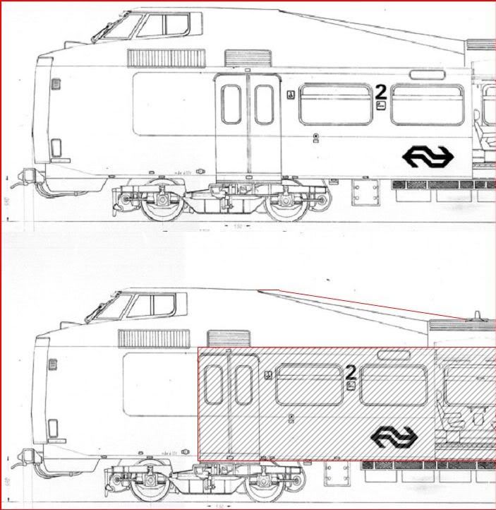

In de bespreking van de ICM van Trix stond al het e.e.a. over het idee om een ICM-treinstel in lengteschaal 1:87 (om) te bouwen:
https://forum.beneluxspoor.net/index.php/topic,8683.1320.html
Zoals bekend is de ICM van Trix in lengteschaal 1:93,5 was dus eigenlijk te kort is voor H0.
Een vergelijking tussen de ICM in 1:87 (boven) en in 1:93,5:
Qua hoogte zijn de ICR van LSM en de ICM van Trix ongeveer even hoog:
Foto is van Bernd (@Fissy)

Inderdaad! Het zal me niet verbazen dat ik misschien wel de eerste ben die een zaag in een Trix ICM gaat zetten
Voorlopig moet ik eerst maar de benodigde rijtuigen en treinstel voor een redelijke prijs zien te vinden (heb al een ICR-kap kunnen scoren).
Op de vergelijkingstekening heb ik op de onderste aangegeven welke delen van de ICM aangepast/uitgezaagd moeten worden. Wat een probleempje gaan worden zijn de dakventilatoren. Deze moeten verplaatst worden. Op zich niet zo lastig, ware het niet dat ICM en ICR van die leuke dakribbels hebben.

Re:ICM-0 in lengteschaal 1:87 op basis van Trix ICM en LSM ICR
22 November 2009, 18:40:29 »
Ja, maar de ICM heeft een iets minder gebolt dak als de ICR.
22 November 2009, 19:02:49 »
een pittig plan, maar er zijn nog meer verschillen, ik denk dat je enige uit de ICR de stukken tussen de balons kan halen (ramen), de deuren zijn ook verschillend, ik denk dat het veel zaagwerk word.
23 November 2009, 11:48:16 »
Citaat van: J. Beckers op 22 November 2009, 18:40:29
Jos.
En daarnaast zit er een groot verschil in de hoogte van de ramen.
23 November 2009, 11:52:16 »
Ik vraag me sterk af of de bolling anders is. Op deze site :http://www.spoorwegincidentbestrijding.nl/cms/show/id=628194 zijn tekeningen te vinden van beide materieelsoorten. Ik zal vanavond eens gaan vergelijken.
Dat de ramen anders zijn geloof ik niet. Let op dat je geen modelspoormodellen als vergelijk gaat gebruiken. Dan zie je inderdaad dat van Lima de ICR en ICM erg verschillen.
Maarten
25 November 2009, 15:21:17 »
Je kunt dit nauwelijks pimpen noemen, het is gewoon complete nieuwbouw
(en dat voor ongeveer 60 mm lengteverschil
Succes!
06 December 2009, 13:08:28 »
Tsja, het is inderdaad nauwelijks pimpen. Ik weet nog niet of ik het ook echt ga doen. Toch vind ik het lengteverschil tussen de ICR van LSM en de Trix koploper te groot.
Een aantal lastige problemen:
- zoals eerder gezegd; de dakventilatoren moeten worden verplaatst. Dit lijkt me erg moeilijk: een ventilator wegsnijden is niet zo moeilijk, maar op de ontstane lege plaats de dakribbels aanbrengen zodat ze strak doorlopen wel;
- de hoogte van de ICM en ICR-deuren zijn verschillend;
- Draaistellen zullen zelf gemaakt moeten worden.
Misschien dat Roco ooit een ICM uit gaat brengen?
Maarten
