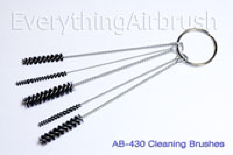

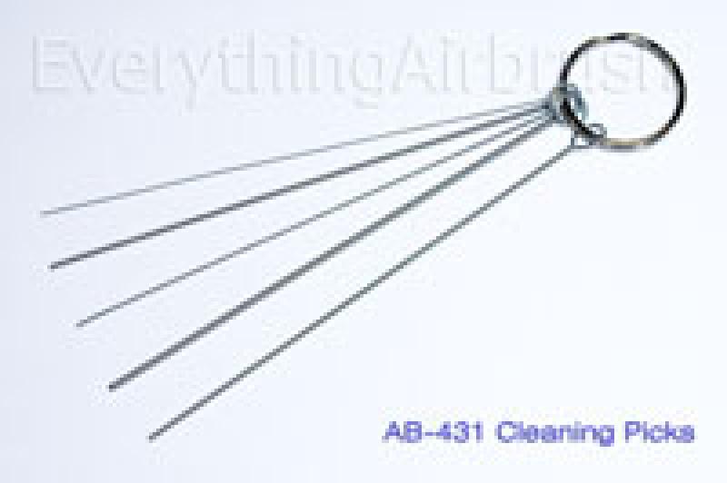

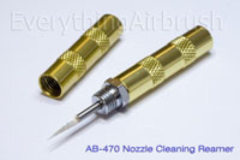

Ingaand op het antwoord dat je opgedroogde acrylverf in je spuitje ook met airbrusch cleaner kunt oplossen is waar, maar je krijgt dan van die klontertjes en schilfertjes die dan weer in je spuitje blijven zitten, en ik vindt die er maar moeilijk uit te krijgen.
Wat is hiervoor dan de beste oplossing?
Als de boel echt verstopt zit, kan je deze proberen:
Je kan hem bestellen bij Everyting Airbrush. Die hebben trouwens ook genoeg andere schoonmaakspullen voor je spuit, zoals bijvoorbeeld
en
En voor een grondige reiniging blijft natuurlijk de ultrasoon reiniger een ideaal apparaat.

Revell Email basic lost ook amper/niet op in thinner hoor... alleen Revell airbrush clean werkt, geen idee waarom. Maar goed, de ultrasoon reiniger en net gister de door Ton aangegeven Nozzle cleaner besteld.
